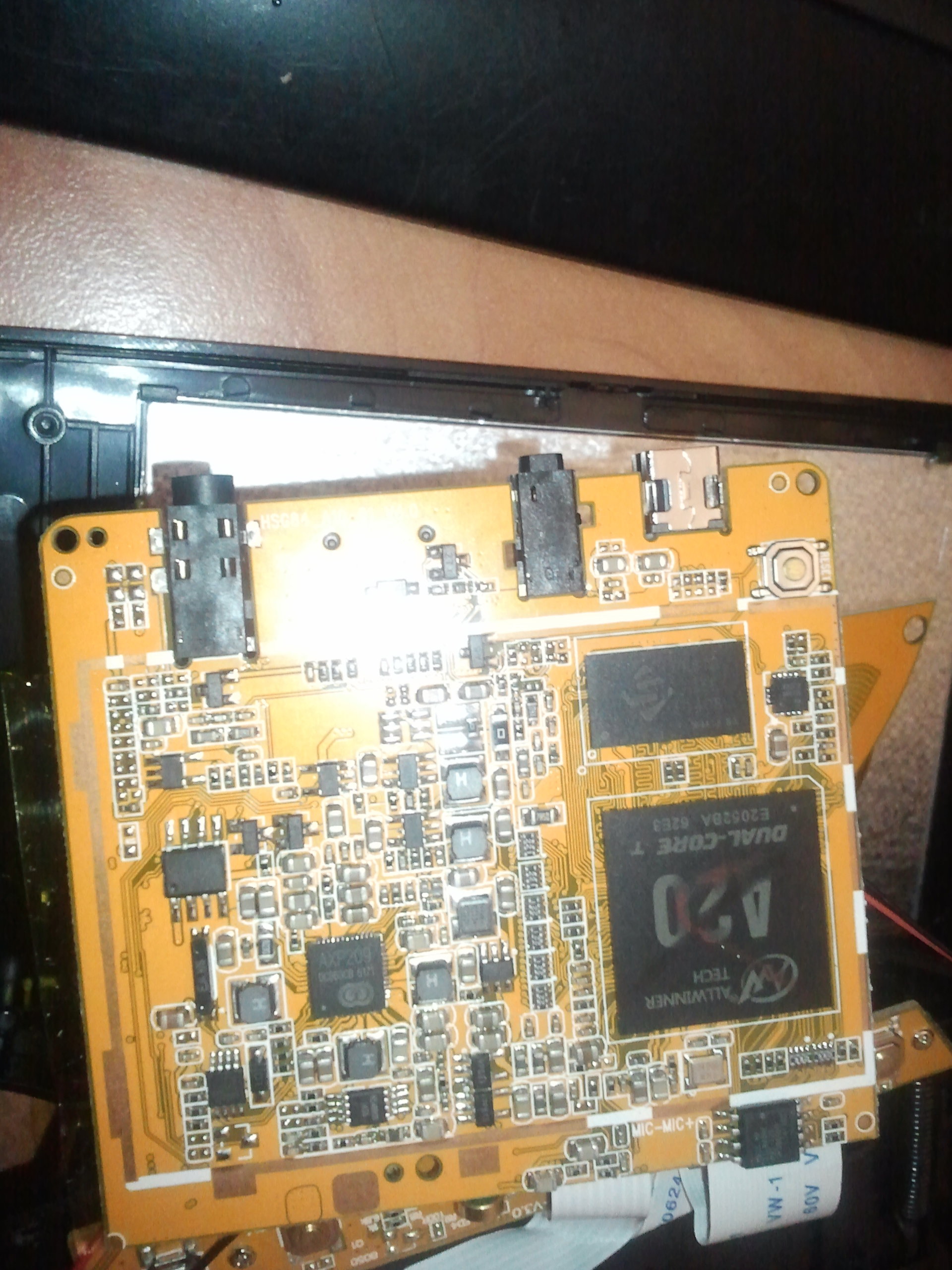

  1. я приобрёл такой-же аппарат,у этого же производителя,даже отзыв мой висит у него.И ровно через 2 недели перестало работать меню,грешить стал на прошивку,так как кнопка ресайт не спасла ситуацию.Ни один сервисный центр не взялся за ремонт.Ну я выровнял свои кривые руки и решился сам перепрошить.Терроризирую продавца по поводу прошивки,пока тишина.Прошил прошивкой от NEONLINE X23 в результате белый экран и не реагирует на кнопки.Может подскажите где ещё можно прошивку поискать?
  2. @AMID несколько раз пробовали? Бывает, дает результат
  3. @AMID Такер.ру, поищите там.

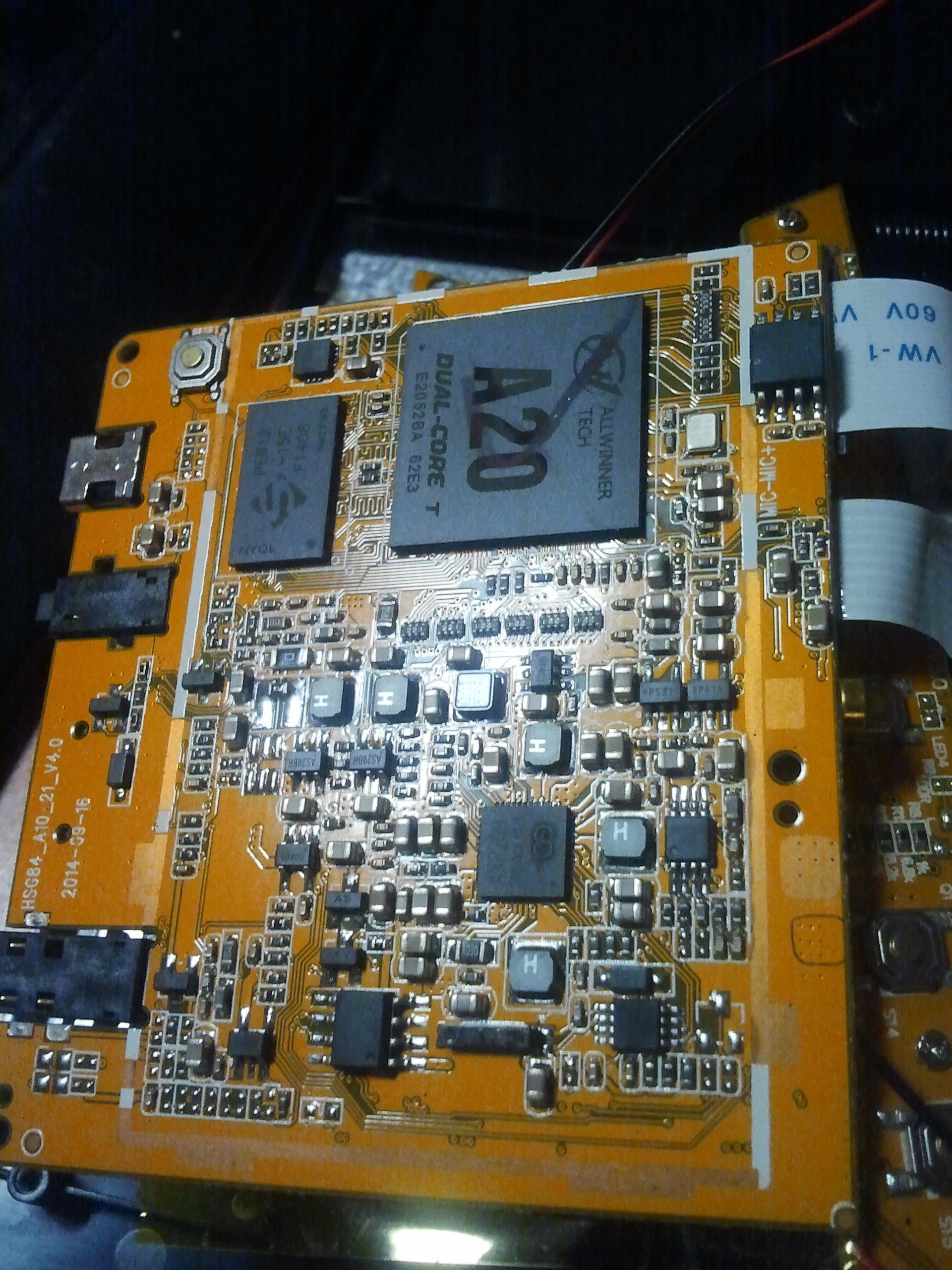

  4. Доброго времени суток! Восемь раз пробовал шить,всё тщетно,результат один и тот же.Разобрал дабы удостовериться в однотипности железа фото которого предоставил
    sairasu отличия значительные.Не получается фото загрузить ((
  5. вечером могу скинуть, прошивку и прошивальщик которым шил. Их мне предоставили после долгих боев в NEONLINE для X23. Если у вас одна камера, то они да отличаются, это другая модель NEONLINE. Все встало отлично, единственный минус то что видео с фронтальной камеры вверх ногами. Но это как бы фигня, если понадобится всегда можно перевернуть в редакторах. Задняя камера в норме. Почту пришли куда кидать.
  6. заранее благодарю,железо отличается памятью и номером процессора.ля сравнения фото не получается продемонстрировать,он у меня старее дата шасси от 2014-09-16. [email protected] с уважением.

    координальные отличия только в памяти и в монтаже платы.Отчего прошивка ваша не помогла от NEONLINE X23 даже недоумеваю.

  12. Еще и цвет платы (board, доска) другой, тоже как то различаются
  13. Прошивка на моё железо не катит,точнее после прошивки экран белый и кратковременный звук в динамике еле слышен,кнопки при нажатии издают звук,кроме кнопки выключения,и что интересно на заранее отформатированную флешкарту прописывает папки,т.е. не всё так плохо,хотя радоваться нечему.Что-то как-то с дравами на дисплей не так.По поводу приструнить продавца,я совершенно согласен,я только в начале пути и пока что использую мягкую силу,тяжёлая артиллерия ещё впереди)) Предлагает мне отослать регистратор на замену.Хотя мало верится что китайский пчеловод мне чем поможет,он ведь только продавец.(
