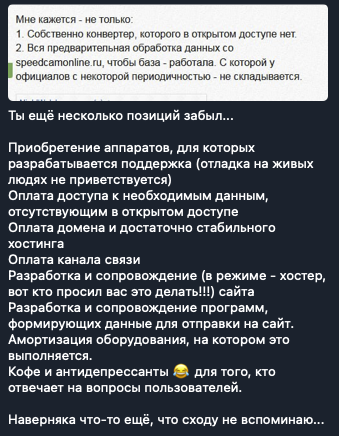

  2. мне тут ответочка прилетела, несколько расширяющая мой краткий список до полноценного:

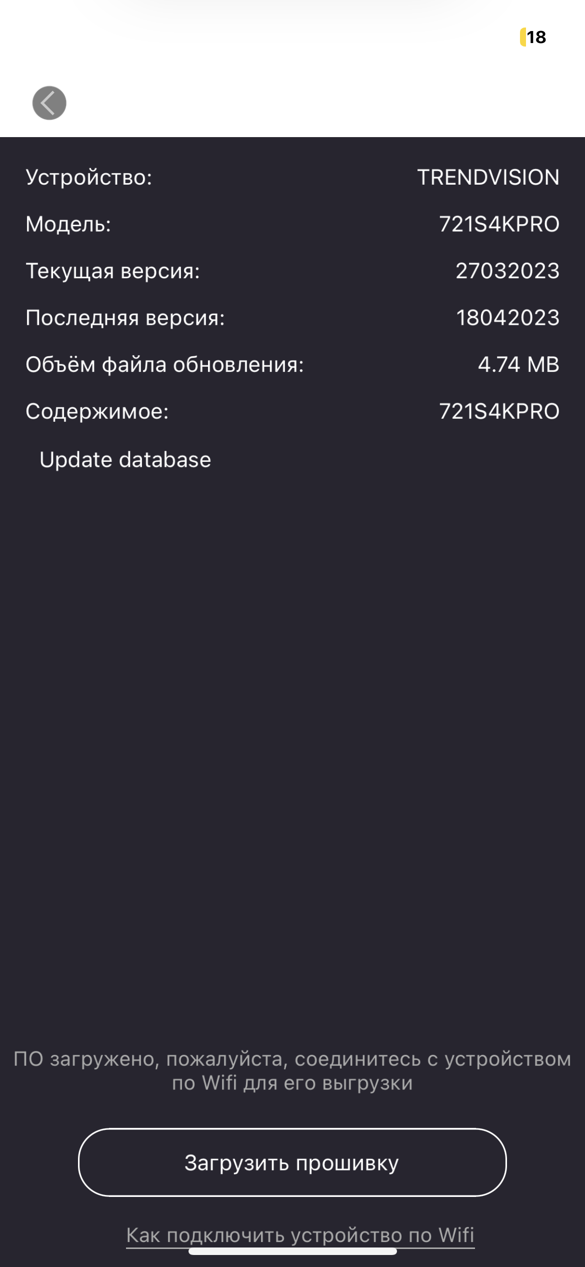

  3. Обновление от 18.04.2023 не устанавливается. Копируется на видеорегистратор, после перезагрузки шкала стоит на нуле и не движется (ждал 20 минут) пробовал сброс к заводским настройкам, форматирование флешки , результата нет. Последнее помогает убрать вечную попытку установить прошивку
