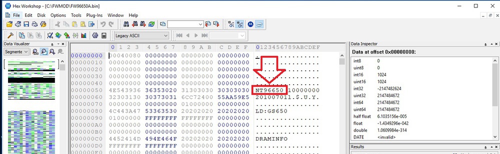

  2. На s31 установлен Novatek 96650

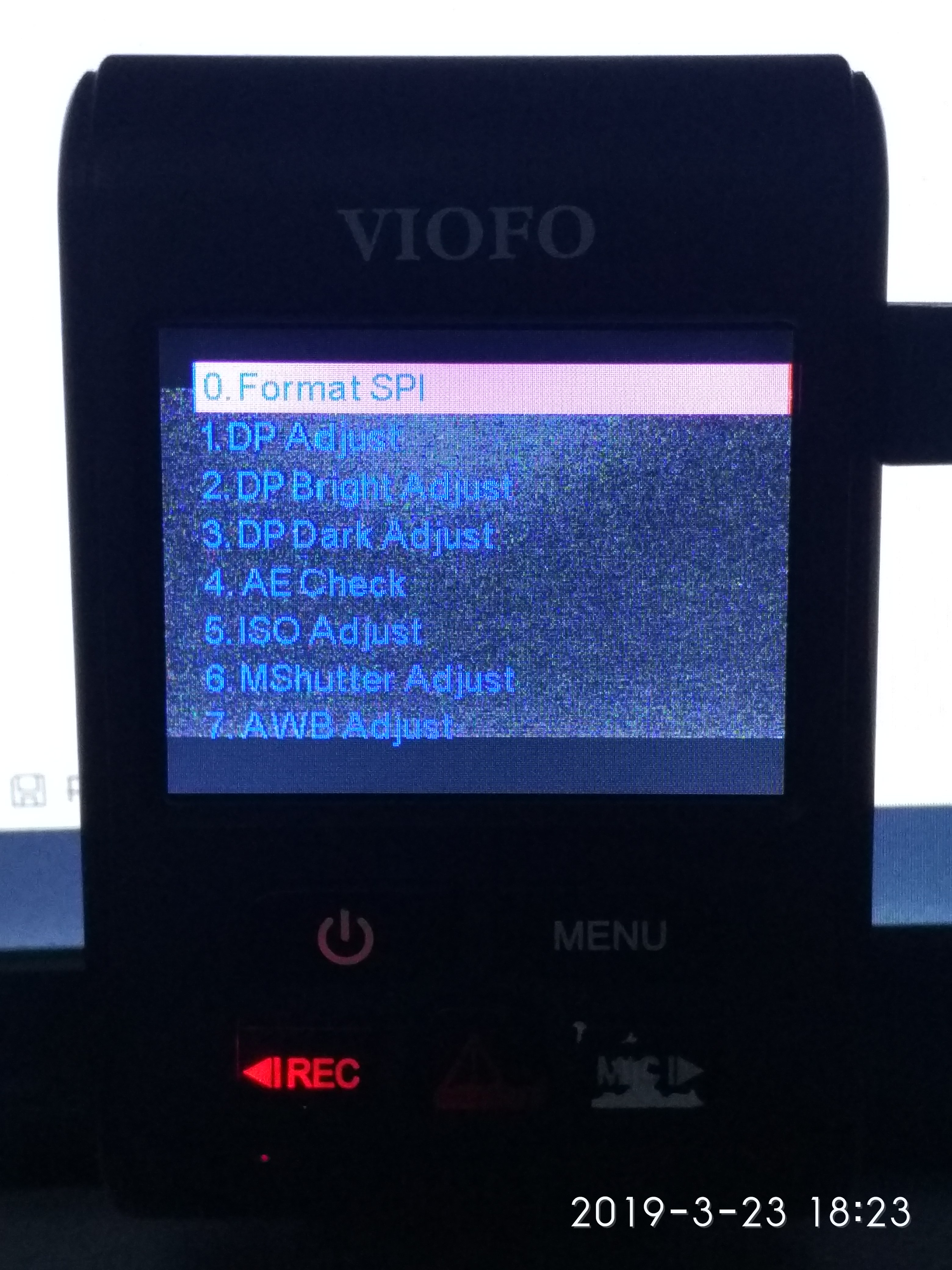

  4. В ранних версиях прошивок у Viofo так же других брендов на Novatek, можно было попасть в инженерное меню применив файл engmode(файл во вложении), возможно какой то пункт может отвечать за резервное копирование прошивки.
    Все, что вы делаете с вашим регистратором, вы делаете на свой страх и риск, данный пост не является руководством к действию.

    Судя по названию файла, в S61 тоже стоит Novatek 96650
  6. Судя по названию файла, в S61 более свежий чип NT96658.
