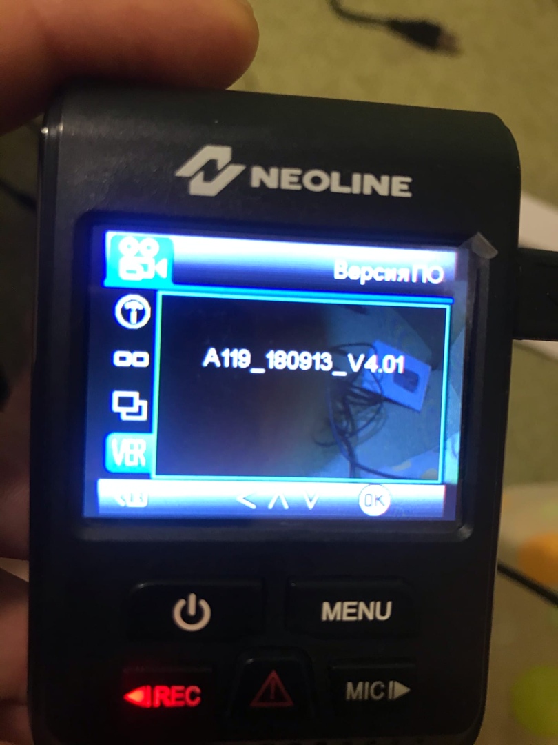

  4. Все перепрошил сейчас версия 4.01, не правильно переименовывал файл нужно изменять на FWGX37.bin, перепрошивается даже кабелем при подключении к компьютеру, кабель из машины не потребовался.

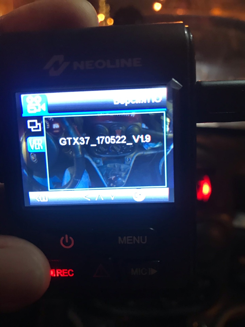

    FWBA119.bin второй не стал качать, так как другие ребята тоже не качали, тут писали... и еще переименовал файл под FWBA119.bin они отличались, перед этим отформатировал карту памяти и установил на ВР заводские настройки, после отключил его и вставил карту памяти в него и нажал на кнопку включения ВР, замигала красная кнопка пол минуты, после включился и вуаля, полностью рабочий и исправный Видеорегистратор за 290 рублей, настроение естественно поднялось)) поэтому решил вам всем написать большое спасибо, так как многих читал и от всех понемногу брал совет)) Фотки старой и новой прошивки вставлю ниже, может кому пригодятся)))
