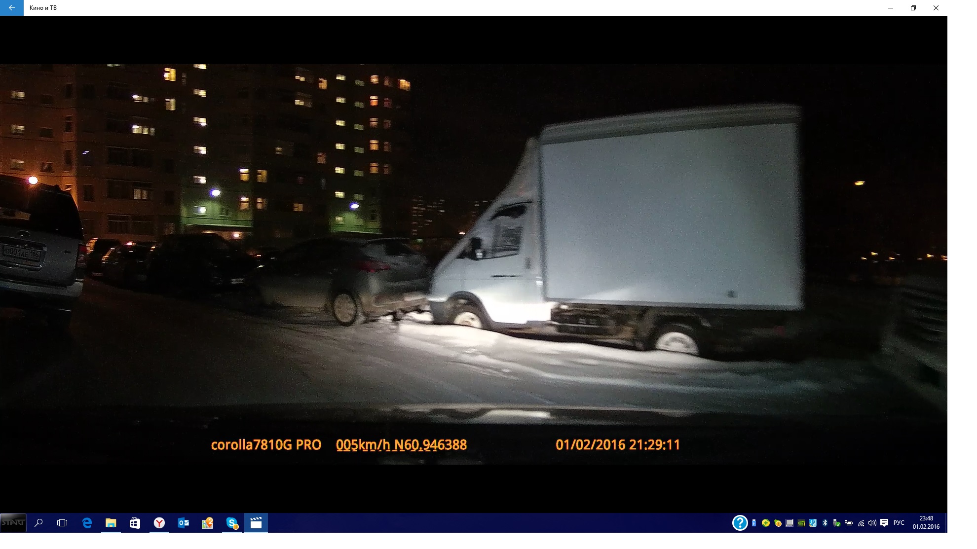

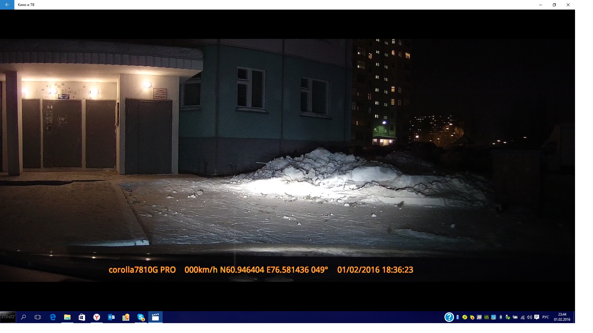

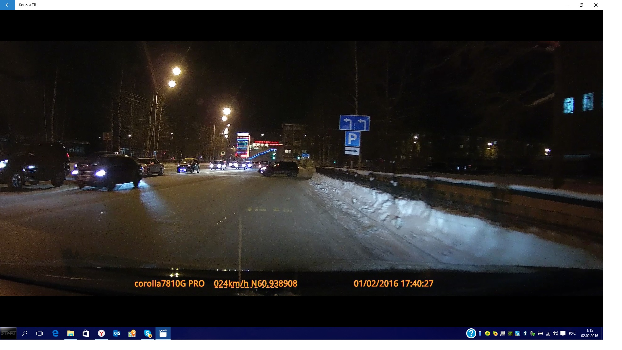

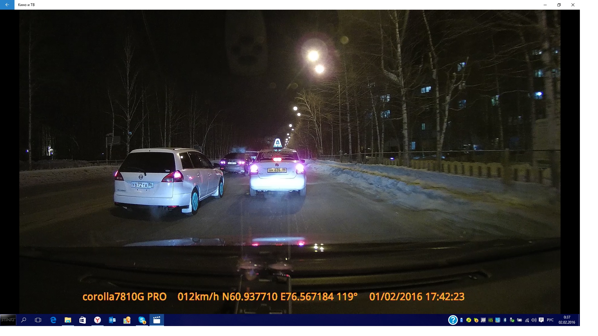

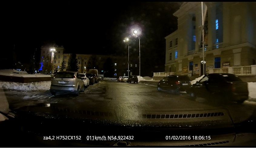

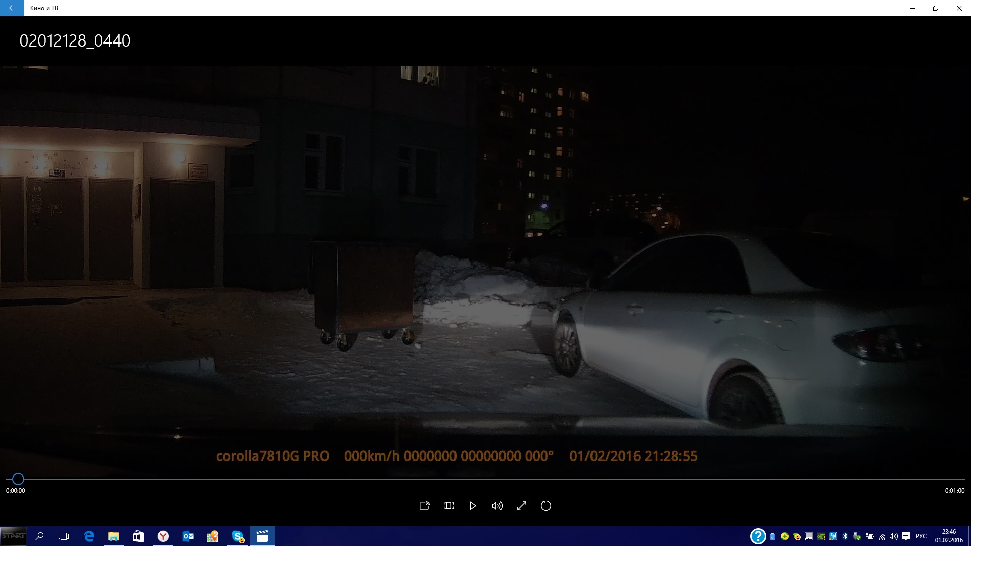

  4. Всем добрый вечер, немного интересного, проша МОД 4. Приехал с работы штамп всё ок, машина простояла (на скринах видно сколько) Далее, завёл после стоянки, ВР в машине даже не снимал его,за бортом -18, когда поехал, на холодную GPS 10-15 сек схватил, но штамп съехал, парадокс:( Спидкам отключен (от трёх попугаев, голова уже болит:D)
    #923 makeevb, 1 фев 2016

  5. какое разрешение было?

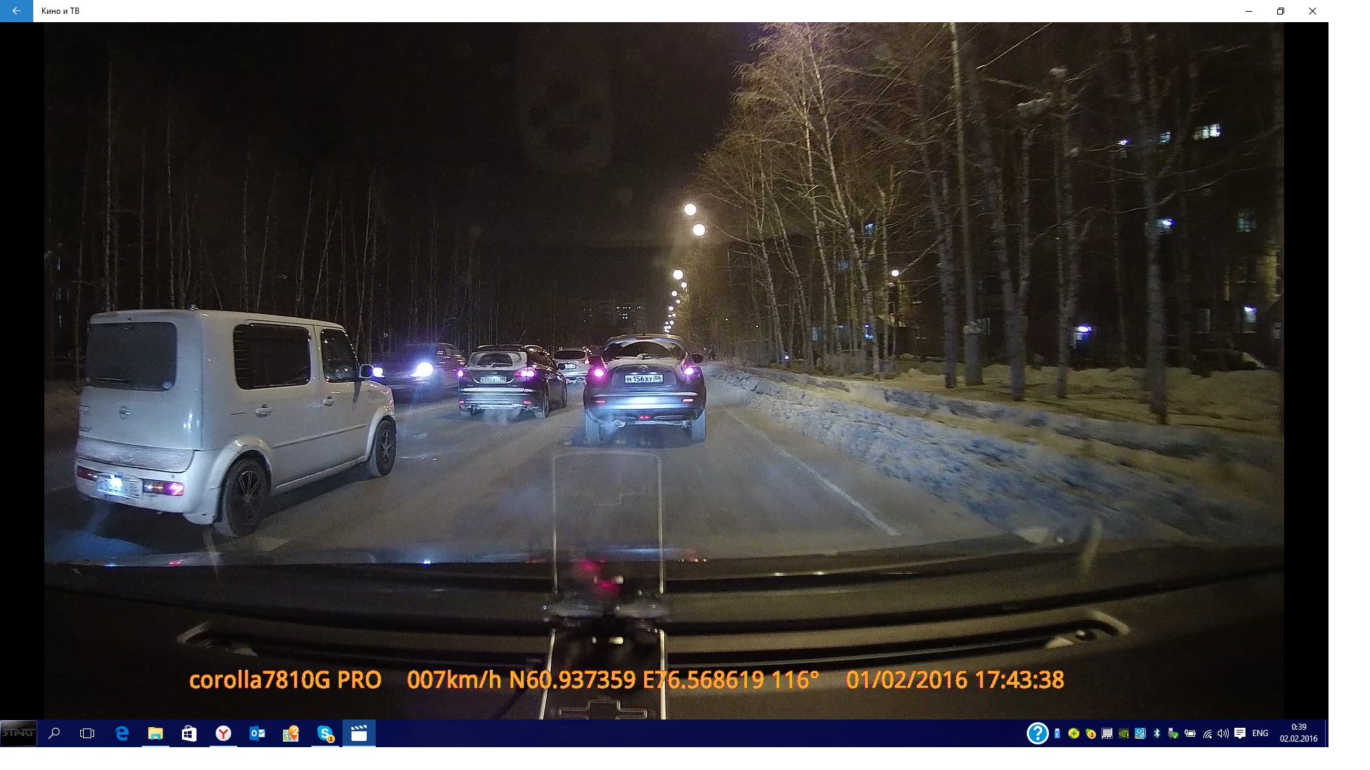

  6. Хм... Интересная хрень. У меня ВР на 4.2 весь день в машине на улице при +1. Когда поехали, штамп тоже косячным оказался. Но потом всё восстановилось... Я, честно говоря, подумал, что это у меня глюк... Выходит, не только у меня... Сейчас еще раз просмотрел вечернюю съемку - координаты с азимутом восстановились после 1 мин.40 сек. записи...
    #925 Dmitry Budnikov, 1 фев 2016
  7. Глянул последние файлы,а это 10 мин. Так и не восстановилось.
  8. Завтра уменьшу цифру.

    А какой битрейт был!
  9. А у меня как раз самое начало, потом без проблем... Ну, +1 не -18 :)...

  10. Всё на максимум :) ,битрейт 36 , 30 к/с
    Спасибо;)

    Нашел ещё одну особенность,когда выехал с работы,штамп тоже слетел, выкл запись а потом вкл, то штамп восстановился.(менял настройки)
