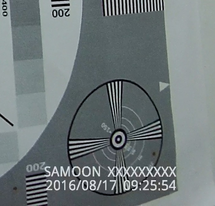

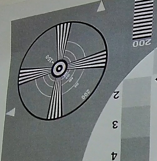

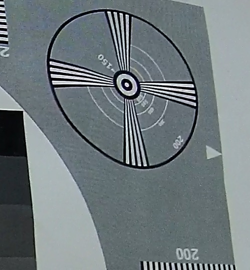

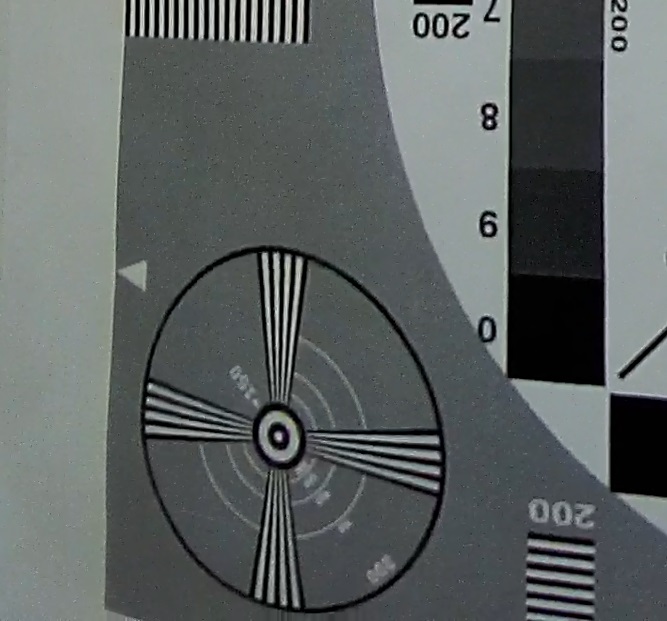

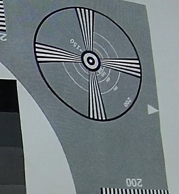

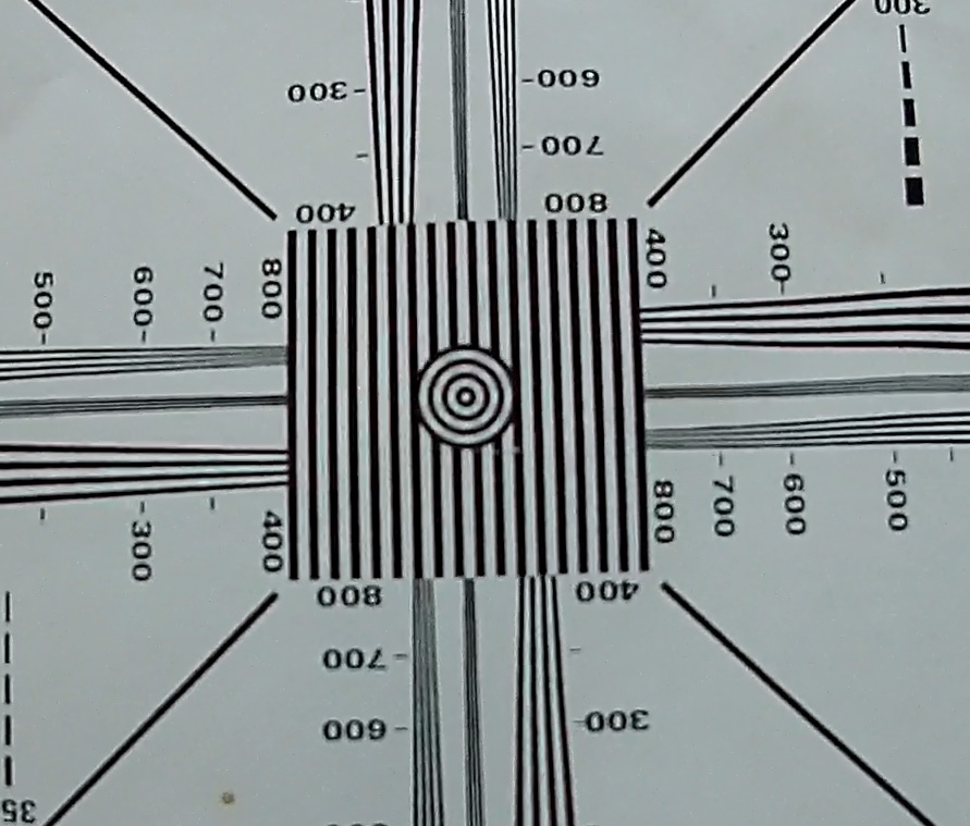

  5. @Viktor57, а есть возможность тестовые таблицы поснимать?
    Можно ISO 12233 или EIA 1956, по ссылкам перейти - там в описаниях есть образцы таблиц в натурвеличину для печати. И в двух режимах снять: максимальное заполнение экрана (здесь - от верхней до нижней границ получится, просто медленно приближаться к таблице, ну а потом скрин выбрать можно будет) и с расстояния 25 см (там ISO 12233 по горизонту будет около 80 градусов занимать, если на А3 распечатана).
  6. попробую, найду , где распечатать и попробую снять..
  7. @Viktor57 даже не обязательно целиком на А3, не везде распечатаешь (в архитектурах-геодезиях обычно), на А4 можно, и склеить.
  8. понятно
  9. я миру на 9 листов распечатывал потом склеивал. Но честно говоря дюже не удобно, надо к конструкторам идти на их А0/1
  10. у зятя спрошу - он в тетрапаке работает ,у них должны быть большие принтера...
  11. Да вроде как, начиная с А5, и 64 и 128гб - без проблем работают. Только иногда в фат32 форматировать приходится.
  12. @avi32 так и карту надо было же-ж проверить;)
  13. А смысл? Это все равно будет фокусировка одного конкретного рега. Я вот свой проверил и увидел, что нижняя половина чутка мылит. Видосики давно стер, но фоточки остались.

    Карты - ЗБС! У меня таких две по 128гб. Одна с марта в реге крутится, вторая с мая в смартфоне. А сейчас новая MIXZA едет, которая 90/80мб.

  14. @avi32 по фокусировке-понятно, по разрешению попробовать посмотреть вблизи, и на искажения посмотреть, при каком круги не круглые. Это так, между делом для общей информации, пока очередную идею реализуют/прошивку отшлифуют
  15. Ну раз так, я тут склеил новую табличку 4хА3 и поснимал чутка... 1920х1080@30, 2560х1440@30.

  19. Судя по скринам вверху,2560х1080 не правильно отображается-приплюснутое. Я считаю,что тут простой подменой разрешения не обойтись. Нет активированного места в прошивке с правильным соотношением сторон для 2560х1080.
  20. Вот мне тоже так показалось, и таблицы-мирры поснимать попросил для этого тоже. Хотя...
  21. Можно просто снять любой круг или квадрат.А также А4 по вертикали поставить - наверняка из него квадрат получится.:D
