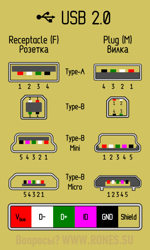

  6. Получается 2-й и 3-й контакты местами поменять? (на изображении type B mini)
