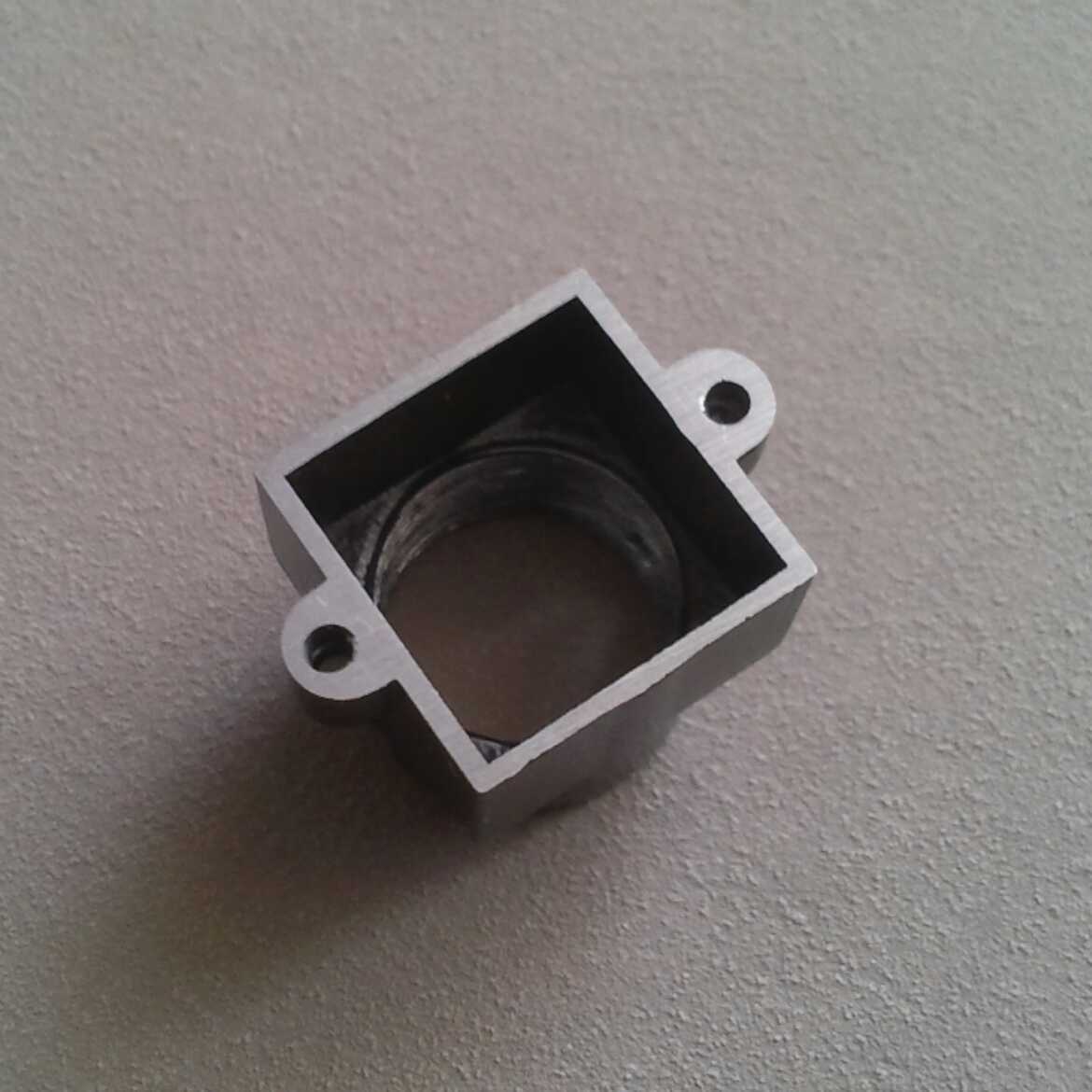

    Теперь думаю как поставить мет. основание с объективом BL03618BIR-WF.
    Как видите на фото, основание не ровное, есть прямоугольный вырез, надо спиливать до конца, чтобы всё основание было на одном уровне?

  3. pilot333, я сточил основание до ровной поверхности со всех сторон, иначе щель остаётся, куда хорошо проникает пыль

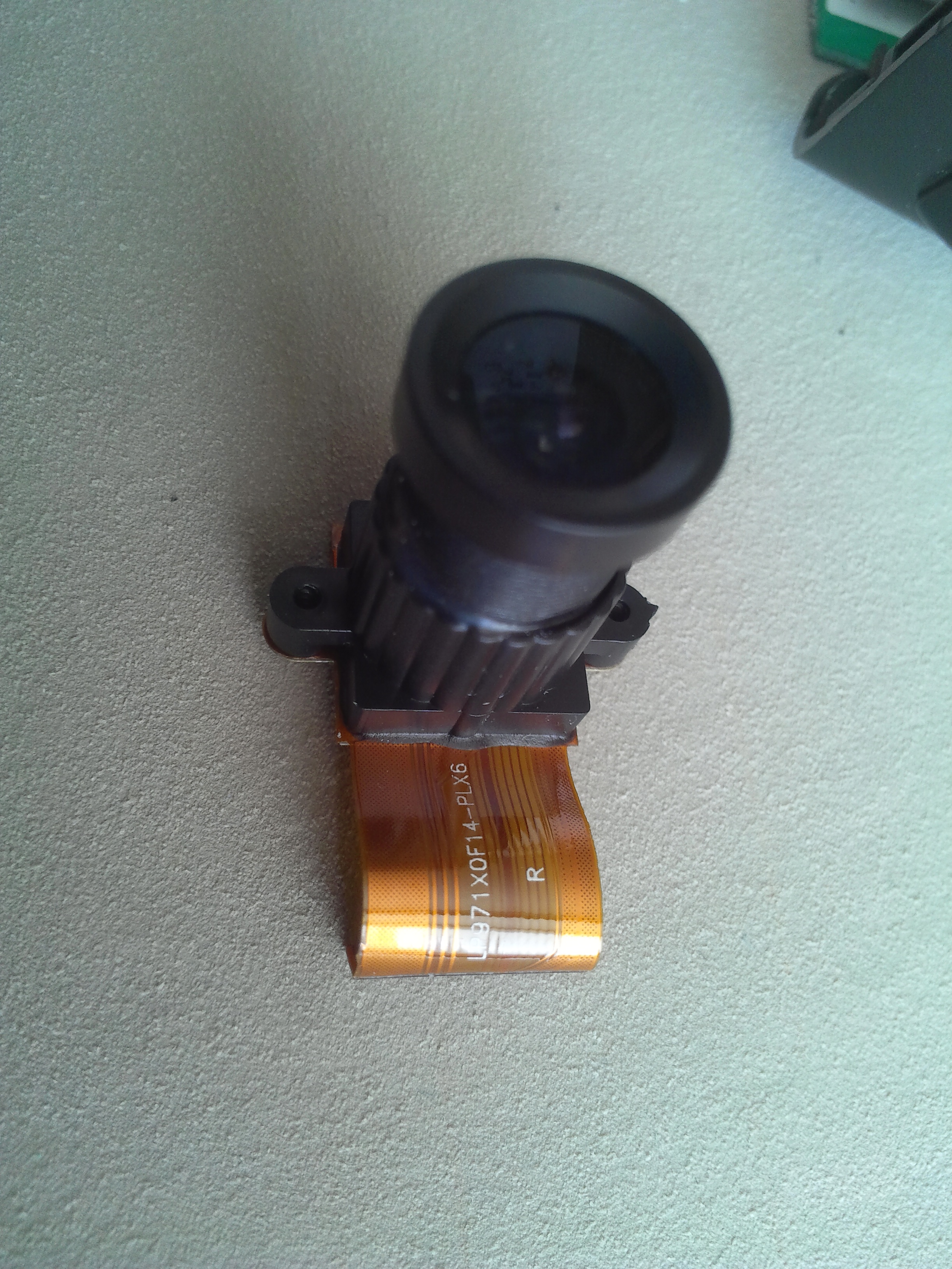

    Но у меня уже 3-я ревизия ВР, у него шлейф совмещен с матрицей и намертво приклеено к основанию.
    Пришлось ограничиться только заменой объектива, эффект превзошёл все ожидания, даже на глаз отюстированный объектив даёт отличную картинку.

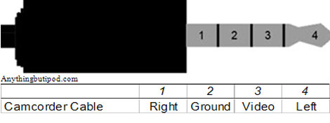

  4. Как юстировать объектив по HDMI?
    Как только подключаю к телевизору или монитору, ВР переходит в режим плеера.
    Может кто знает распиновку аналогового разъёма видео?

    Взял кабель AV от видеокамеры, подходит на 100%.
