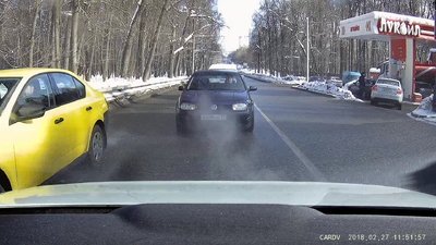

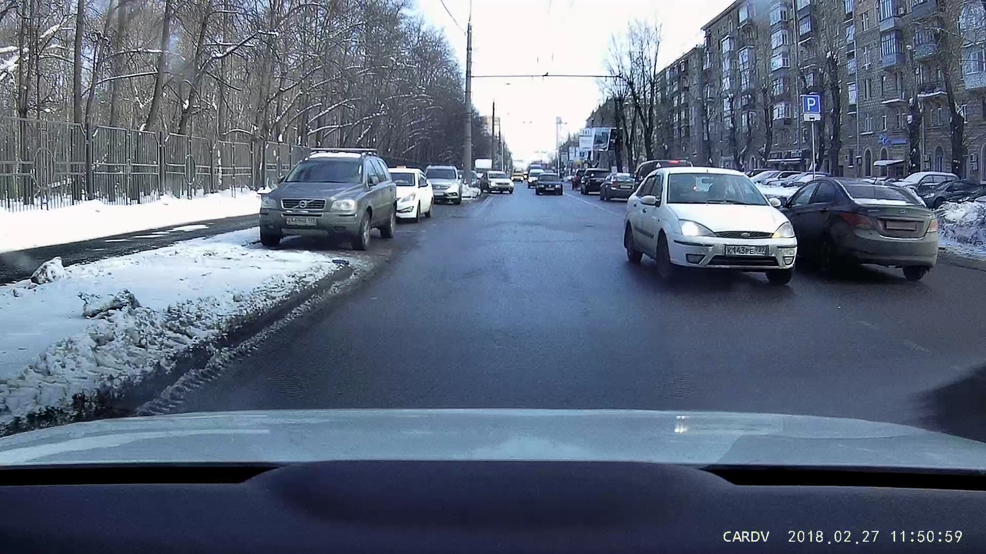

  2. На задней камере. Четкое и контрастное изображение. Вот сравни 1 и тоже место. Где картинка четче? Первая фотка это задняя камера с прошивкой 16х16, вторая это последняя прошивка:

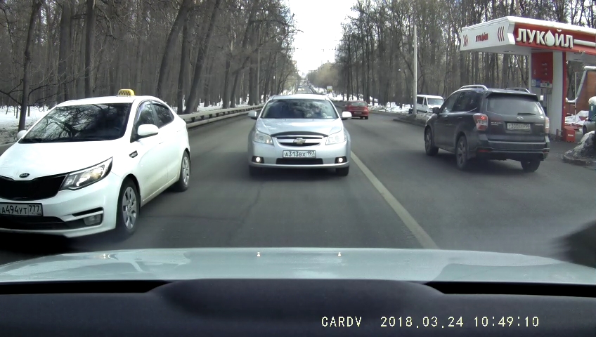

  4. Еще фото
      1,4 МБ
      384
      269,5 КБ
      372

  6. Не, передняя камера с 60 FPS это отлично! Я про заднюю. Ты пишешь, что: "А второй камеры разницы нет, что 480, что 1080" Я же вон картинки выше выложил, мне кажется что первые картинки четче, те которые интерполированы до 1080, а вторые, ( с последней прошивки, где задняя камера 848*480 как бы размыты (замылены) что ли.... Им бы резкости и четкости добавить и будет то что "доктор прописал":D

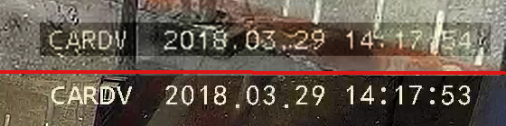

    Вот пока на таком варианте, DEX шрифт рисует, осталось буквы и сдвинуть в право и только тогда будет как у 1080Р....

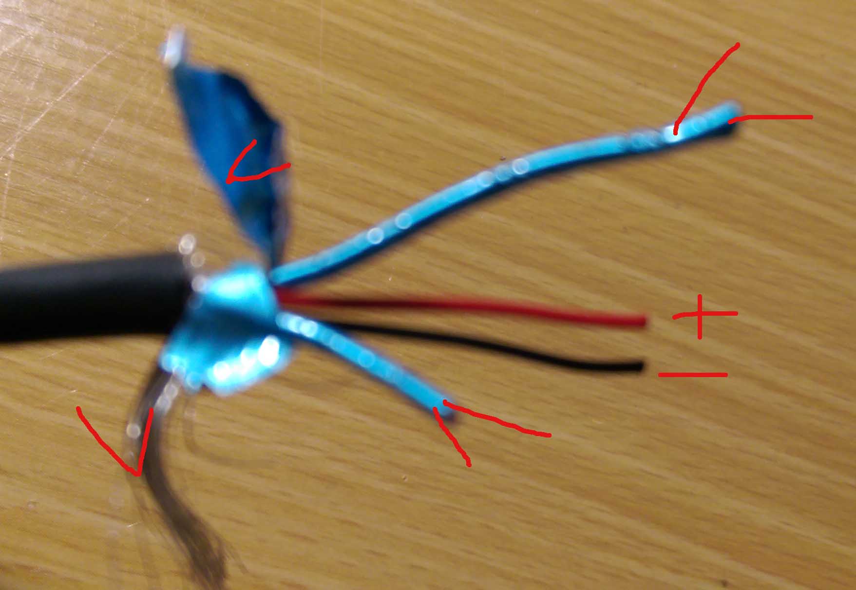

    Я думал, что в основной блок идёт от задней только сигнал ав + питание, я обрезал провод, куда такой длины, а там оказывается 2 провода - +/-, ещё два провода в экране и ещё два провода в экране + всё это в экране.
    Так, что навряд -ли в прошивке есть таблица, наверное подобие внутри, но она же не разбирается, могу конечно аккуратно распилить и заглянуть, заменить объектив на нормальный, но боюсь себя расстроить и кувалду применить. :D

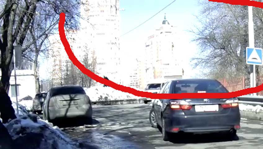

  18. Да где там нормально, засвечивает белым, я про это говорю.
    От разрешения - не зависит.
    Вот посмотри кино - оригинал 1080Р и я файл Кор_А из 480Р интерполировал в 1080Р - из первой камеры.
    Всё по умолчанию, ни каких битрейтов, резкости, мы с DEX шрифт испытывали.
    Разницу видишь!!! Они даже интерполировать не могут!!!
