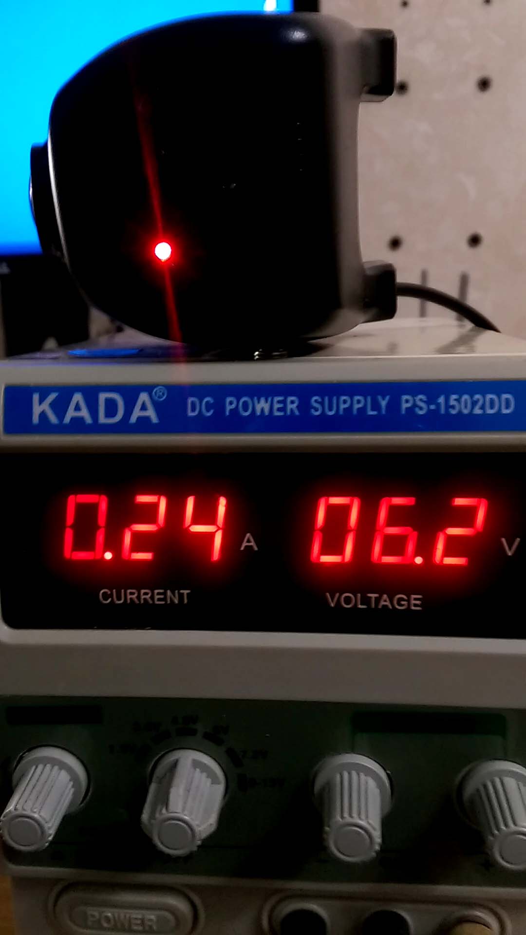

  12. Рег спокойно работает при 6,2 вольта, без подачи АСС, у вас будет крутить стартер при таком напряжении?
    Конечно нет, вот и меняйте акб, конечно если речь идёт о нашем ВР и вы(или китайцы) не перепутали провода!!!

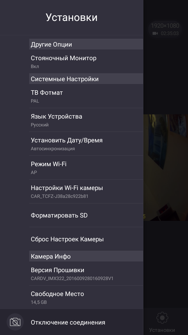

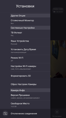

    2. Прошился ---- мои впечатления ДА ИЗМЕНЕНИЯ ЕСТЬ и это очень хорошо видно, в лучшую сторону. У меня есть три ролика первый на котором я и настраивал прям видно что в начале одно качество а потом другое(лучше ) есть ролик с 16000 биттрейдом и есть с 260000 качество видно визуально . Всем кто понимает и разбирается такой вопрос ---на стоковой прошивке светофоры на видео как в жизни я имею виду мигают , а на прошивке МОД 1.7 мигают не так ,скажем так дребезжат ---это нормально ? Будет нормальный инет и если вам интересно могу выложить эти ролики. Теперь я полностью доволен работой ВР чего и вам всем желаю. Да кстати спецы пару дней назад ЛИНЦКЕР обновился и вроде там теперь тоже можно выбирать разрешение ,чуток позже скину скрин.
  19. Продолжаю эксперименты, прошил на original от Alfsoft, работа wi-fi не изменилась, всё так же работает постоянно, т.е. не выключается через 3 минуты. Видимо придётся шить на 1.7 и успокоиться.

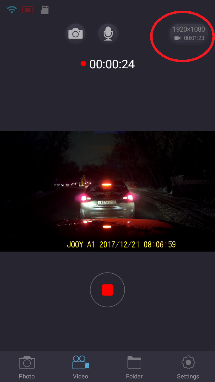

    В Lencenker заметил интересную вещь, в право верхнем углу есть индикатор уменьшающего времени, причём работа его не понятно, сначала было 1:30, когда дошло до 0, стало 2 с чем-то, потом 5 с чем-то, потом снова 2. Каждый раз разное время. Зачем это
    там, есть предположения?

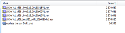

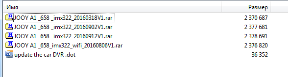

  21. Попросил у Пети прошивку, прислал мне 4 штуки. Кому интересно качать тут: https://yadi.sk/d/0BH1j_3d3Qp39F
