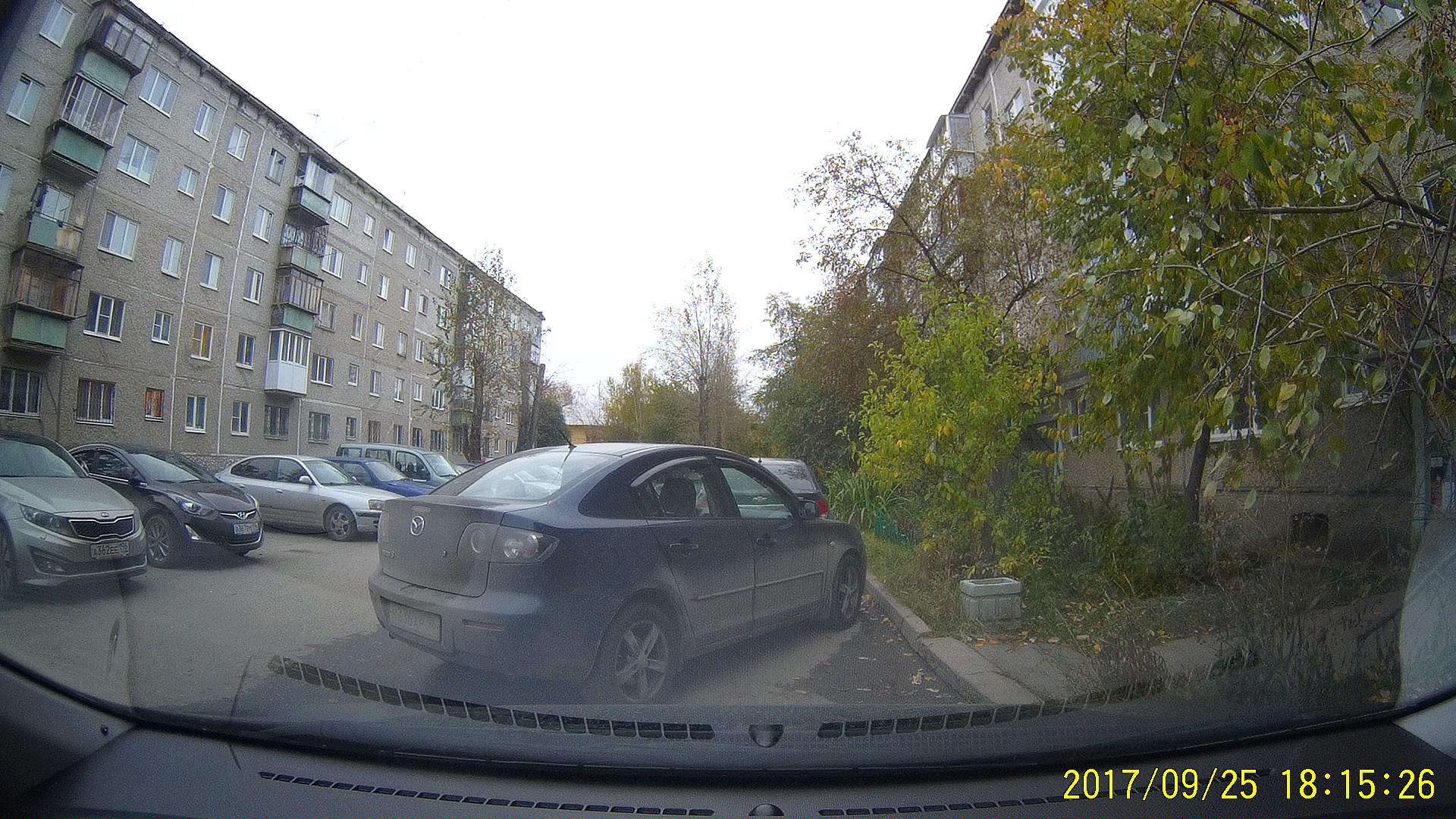

  19. Подскажите, такой программатор подойдёт для снятия дампа прошивки? ссылка
    И ещё такое качество записи (с точками) нормальное? или открывать диспут на али?
  20. Для начала, если не затруднит, скиньте ссылку на товар, где покупали.
    Есть у меня связь с официальным представителем производителя, попробую узнать, левый товар или оригинал. А вообще, из коробки, меня качество тоже не сильно удовлетворило. Прошил, в итоге, 1.7 от Alfsoft. Качество - небо и земля!
