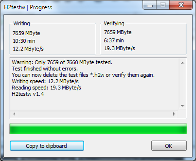

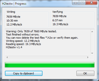

    И кто какую карту использует? Год гоняю с 321abb6s-1920.jpg , сей час скорость ~20Мб/с на чтение и запись, мне кажется это давольно слабый результат, к сожаление не знаю какая была изначально.
  8. Брал на али, обычная "нонейм" карта, но 10 класса. уже почти год в регистраторе (если не больше), претензий не имею, работает стабильно. Говорю "стабильно", так как периодически бывает нужда в просмотре видео, запись всегда присутствует, сбоев не наблюдал .
  9. Если не трудно, можете опубликовать тест скорости и ссылку на товар?

      530
  11. 20 Мб/с это по моему хорошо, раз не меньше 10, класс 10.

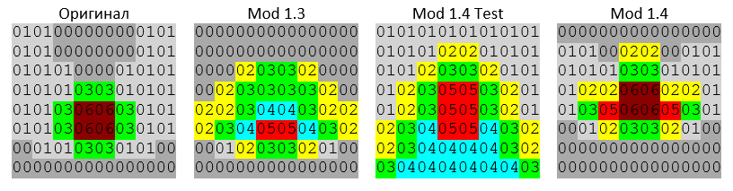

  14. Извиняюсь за задержку - тестировал дневные и ночных режимы. Выложил версию мода 1.4.
    Изменения:
    + В связи с найденным багом смартфонных приложений (или прошивки?) в предыдущей версии не удавалось выбрать режим 1920х1080 с битрейтом 20480 кбит/с, так как при любой попытке выбора режима выбирался самый нижний режим 1920х1080 в списке. Это был режим с 10240 кбит/с. Поэтому эта версия мода поставляется в нескольких файлах, каждый из которых отличается лишь битрейтом основного режима. Не забывайте при прошивке переименовывать файлы на SD карте! Теперь в прошивке такие режимы:
    * 1920x1080, 30 кадров/с, битрейт 20480/10240/5120 кбит/с (в зависимости от файла прошивки)
    * 1280x720, 60 кадров/с, битрейт 18200 кбит/с
    * 1280x720, 60 кадров/с, битрейт 9100 кбит/с
    * 640x480, 120 кадров/с, битрейт 8040 кбит/с
    + Опять была изменена таблица автоэкспозиции (AE) теперь и с целью исключения из замеров вообще всего низа изображения, чтобы торпедо и капот автомобиля не влияли на измерение экспозиции кадра и для возвращения синевы неба участки с небом стали немного значимее при расчете экспозиции:
    Обратите внимание, что в подавляющем большинстве случаев при правильной установке регистратора на автомобиле внизу кадра всегда видно капот и торпедо. Если вы не водитель автобуса, конечно же. А ровно в середине кадра, а лучше чтобы чуть выше (примерно в 1/3 кадра сверху) должна начинаться линия горизонта. При неправильной установке регистратора, когда в кадре слишком много неба или, наоборот, дороги, автоэкспозиция будет работать не так, как я задумывал. В таком случае не пишите мне про это :D

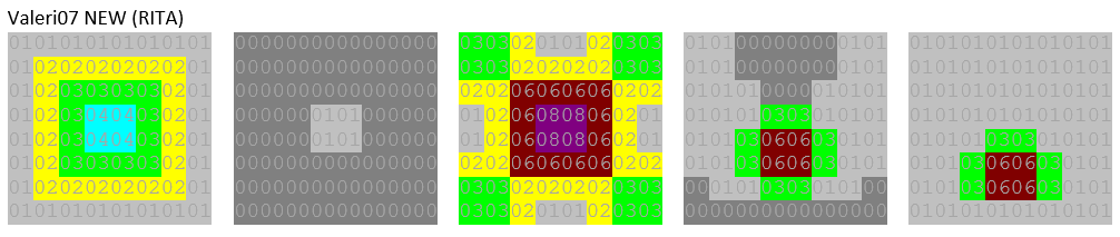

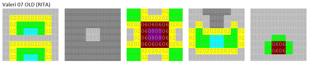

  18. Alfsoft!!
    Держи таблицы - таблица первой моей прошивки(Старая) и таблица с присланной Ритой(мой продавец) последней прошивки(Новая).
    В архиве файл N-S.psd посмотришь разницу.
    https://yadi.sk/d/4afwxUGD3M2u3R

  19. Спасибо. Старая таблица вообще была косячная :D
    Хотя все равно используется четвертая таблица, так что косяк в первой не должен был влиять ни на что.
    А новая Ритина прошивка содержит точно такую же таблицу что и в нашей оригинальной прошивке:
