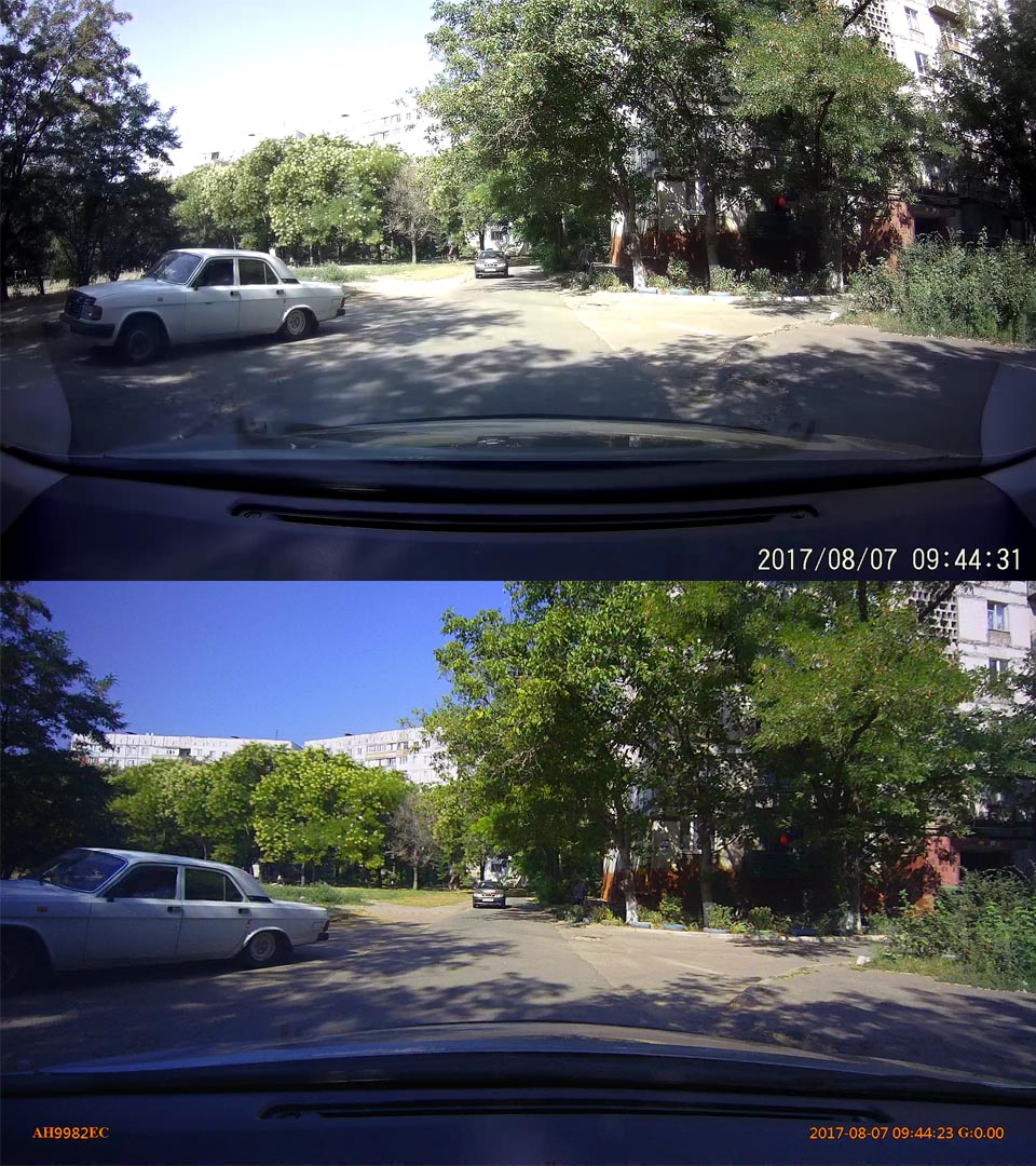

    Сравнил работу прошивок и WDR программный.
    Таблицы у них одинаковы, а вот выдержки разные, поэтому новая прошивка проигрывает, старая ближе к истине.
    Alfsoft
    Вот поставил таблицу, что ты привёл, как и говорил, она не годится, смотри - куда делся дом??
    Кино у DvrCam с молочным небом, так же от таблицы.

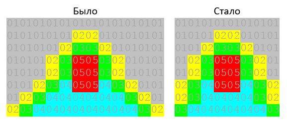

  18. Большое спасибо! Напрямую скопировать твою таблицу ("центр") не выйдет, так как она размерами 12х8, а на JOOY 8x8. Но попробую сконвертировать примерно и завтра потестировать.
    Update: сконвертировал вот так. Жду восхода солнца для тестирования :D

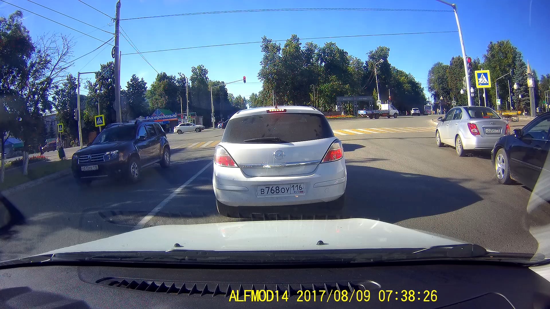

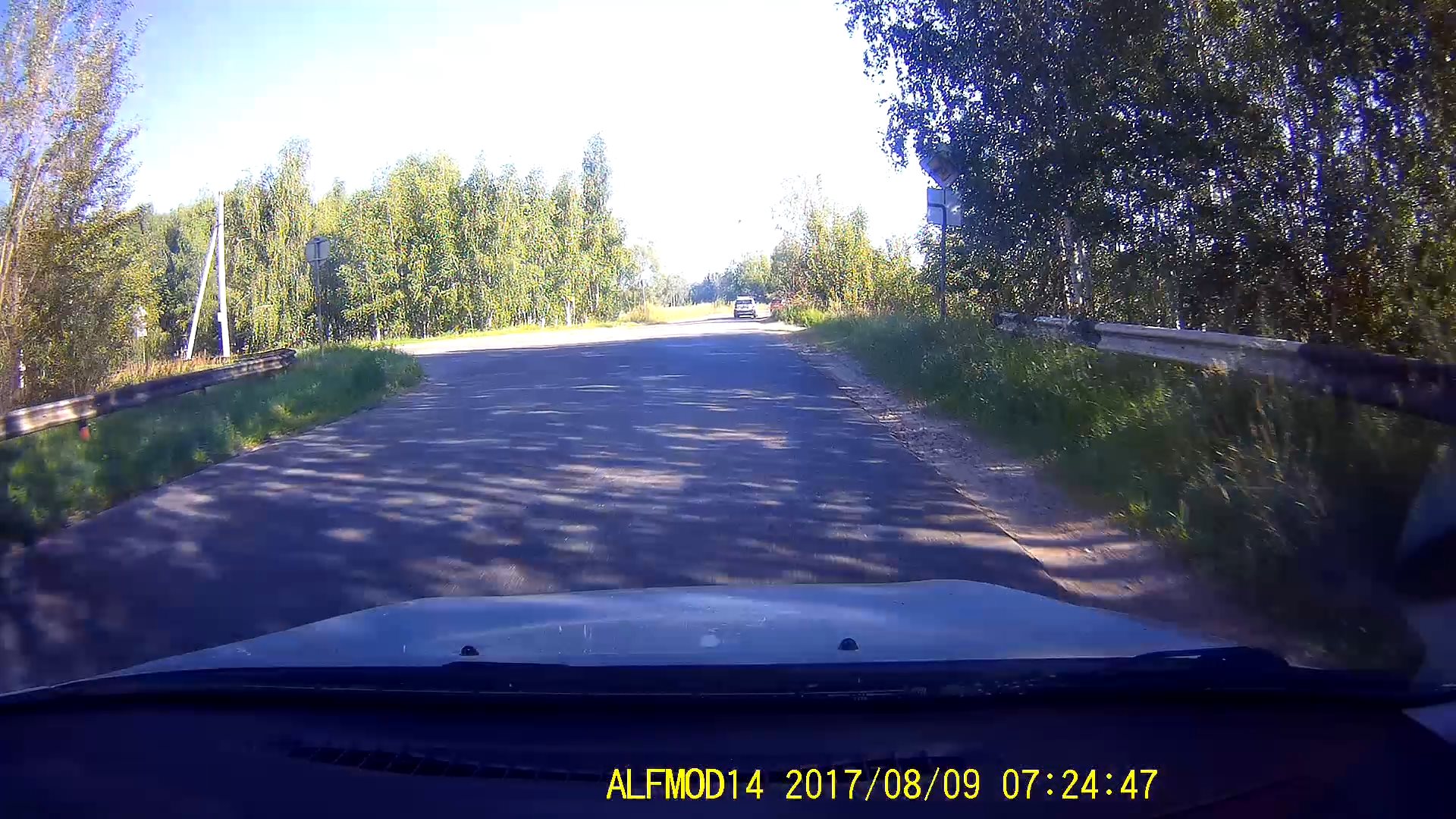

  21. Протестировал утром новую таблицу экспозиции от @valeri07. WDR включен, экспозиция -2/3, поляризационный фильтр.
    Сложные условия (яркое солнце и небо, машина в тени, небо закрыто деревьями с двух сторон). Результат - небо выбеливается, общая экспозиция увеличивается, чтобы не потерять детали дороги, общая экспозиция могла быть чуть меньше:

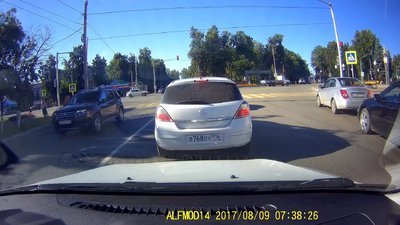

    Не очень сложные условия (яркое солнце и небо, машина в тени, небо закрыто деревьями с одной стороны). Результат - небо выбелено лишь в центре, провода видны, общая экспозиция хорошая:

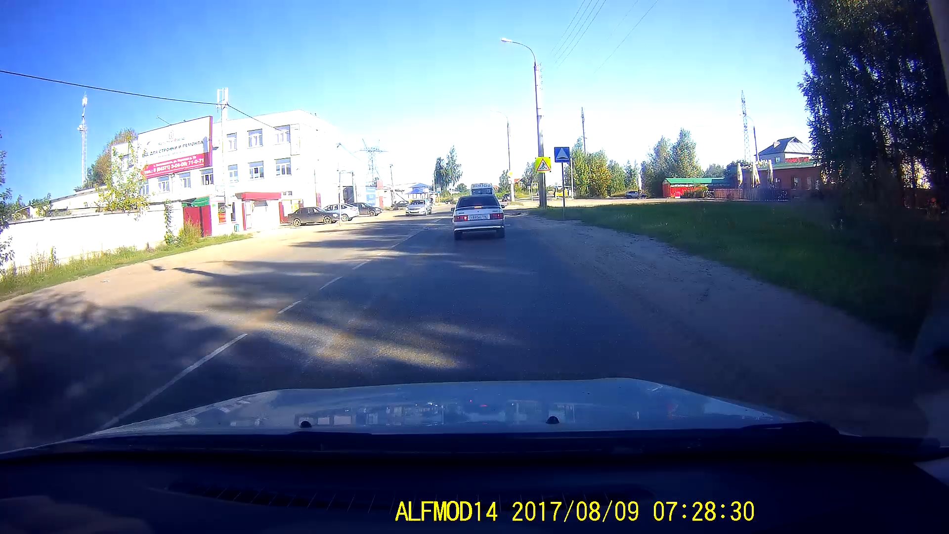

    Хорошие условия. Результат - отличное синее небо, общая экспозиция замечательная:

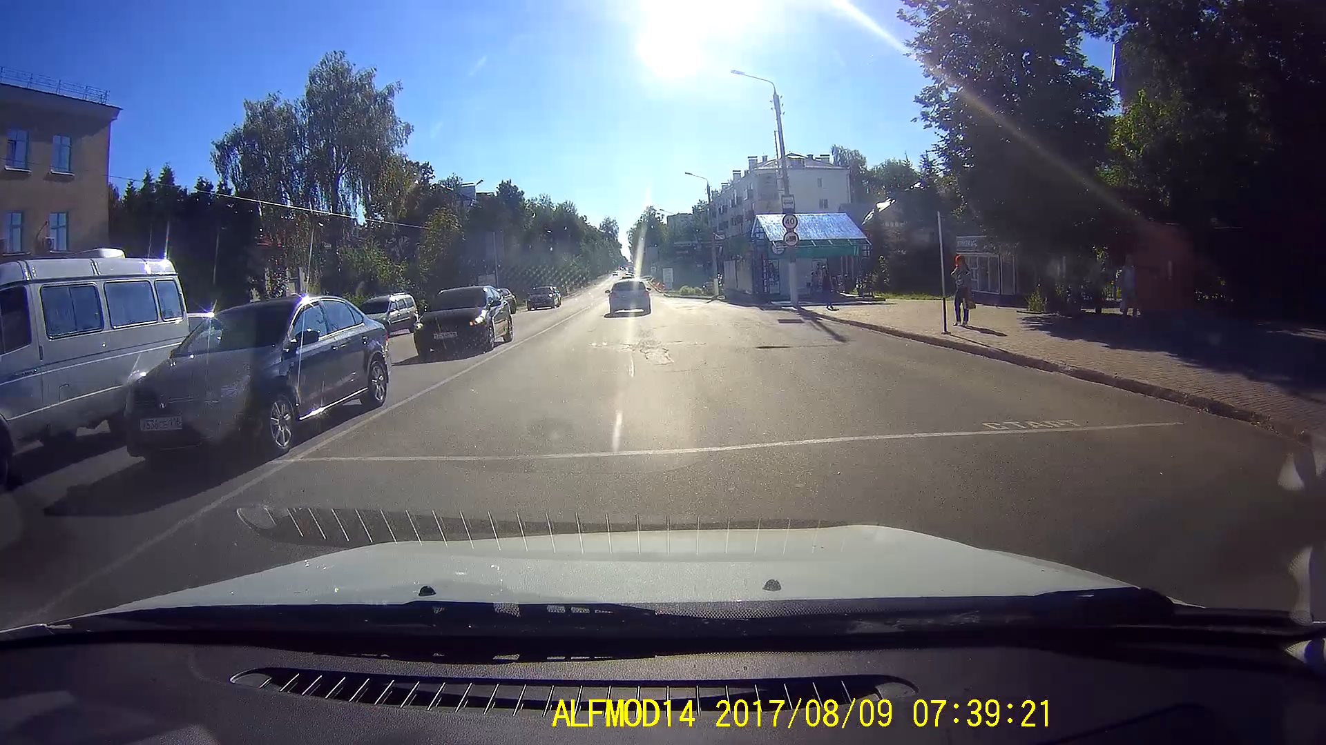

    Против солнца. Результат - удивительно, но небо не выбелилось:
    Если хотите присоединиться к тестированию, вот ссылка на прошивку (Mod v1.4 Test):
    https://yadi.sk/d/RhWHZz4j3LqByo
    Особенно жду от вас скриншоты без поляризационного фильтра :)
