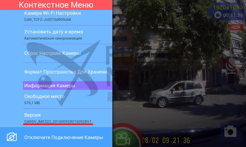

  6. Какая версия была в меню регистратора?
    Я вот проверил сегодня проверил, у меня версия CARDV_IMX322_20160009280160928v1, т.е. вроде как можно поставить Mod v1.3
    Не пойму что за режим АВ? Я могу зайти в меню по Wifi, там битрейт не отображается, он и не важен для меня, главное какой битрейт записи. Я что-то не понимаю наверное.

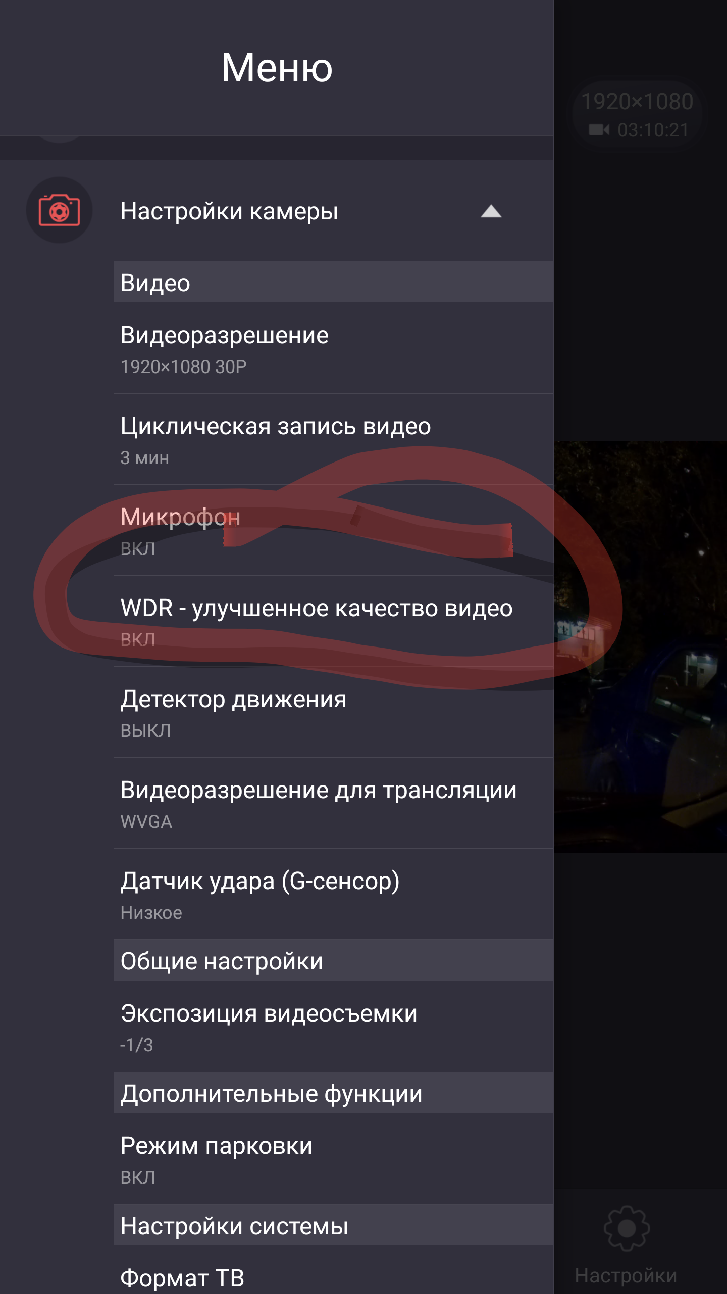

  7. Что изменяет данный пункт
  8. Что-то типа HDR как у фотоаппаратов.
    Wide Dynamic Range – расширенный динамический диапазон

  10. Есть, смысл его активировать?

    Смысл есть. Примеров видео сейчас нет, но у меня с ним лучше видно символы на номерах автомобилей в сложных условиях (темнота и яркие фары, освещающие номер, например). Хотя, говорят, из-за WDR идет больше смаза между кадрами. Но я читал, что при недостатке освещения наши NT96658 и так вместо снижения частоты кадров тупо дублируют предыдущие, сохраняя частоту записи постоянной, но делая видео более смазанным. Что, кстати, и послужило причиной неудачи в моих экспериментах с режимами видео с высокой частотой (1270x720@60FPS и 848х480@120FPS), когда вроде бы по показаниям MediaInfo файл 120 кадров в секунду, а видео все равно дерганое. Так что включайте WDR и не думайте. Хуже точно не будет.

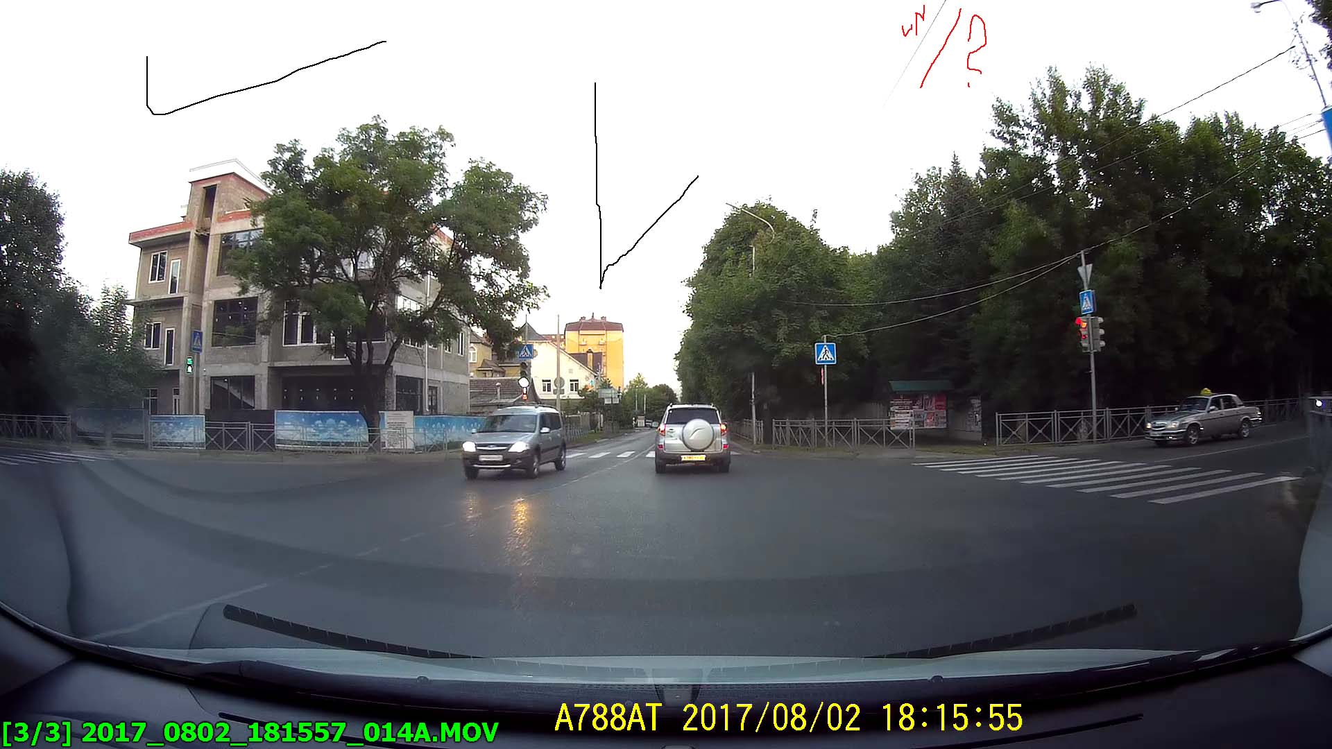

  15. DvrCam - это же ужас, а не запись.
    Почему небо молочного цвета, где куски проводов делись???
    Почему всё смазано?
    Время правильно выставлено?
    Авто с фарами, а на улице ясный молочный день!! :D
    Или ес в плюс загнан?
    У вр нужно менять угол, это же просто, зачем > пол кадра ненужной инфы.
    Возьмите его, вр в руки и меняйте угол, и потом посмотрите запись.

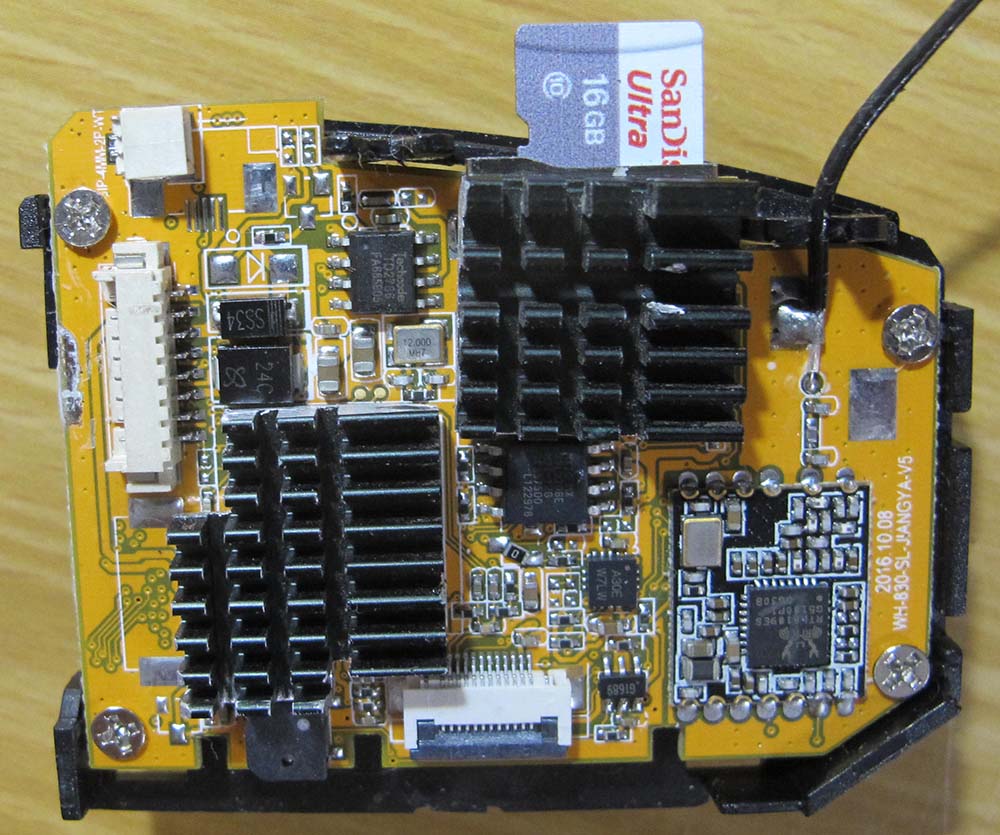

  16. Срочный вопрос: разобоал регистратор, и случайно обратил внимание на антену fiwi, она экранированная, а вот провод был припаян очень хитро только к минусовой клеме и только экраном, если конечно был, а центральная жила куда должна быть припаяна ?

    • Небо и куски проводов были "съедены" маленьким динамическим диапазоном ВР )
    • Смазано? Возможно, но я не думаю что я могу как-то улучшить, включен WDR, может по этому?
    • Время к сожалению сбрасывается после длительной стоянки, где-то читал, что у авто срабатывает защита и пропадает питание после 20 мин. стоянки. Поэтому уже смирился, искать постоянный + не хочу, все-таки ус-во китайское и предохранители не испытаны. А вообще это вечернее время, прямо перед заходом солнца.
    • Авто с фарами, по правилам ПДД, а так действительно день еще.
    • Экспозицию сегодня уменьшил на 2 пункта, но еще запись не смотрел.
    • Угол менять по вертикали не хочу, пусть захватывает пересвеченное небо, там иногда может быть полезная информация, это лучше все-таки чем кусок торпедо.
  19. Это ВР, а не кино, торпеда - лишнее подтверждения съёмки с вашего авто, а не фейка, да и лишние искажения уходят.
    С юристами пообщайтесь.
    Все ваши выводы выше, неверны.
    Я видел ваш(а может ошибаюсь - 2017_0728_215349_024A) ролик и таких дефектов не увидел.
    У Alfsoft, вечером и то провода видны, за день и говорить нечего.

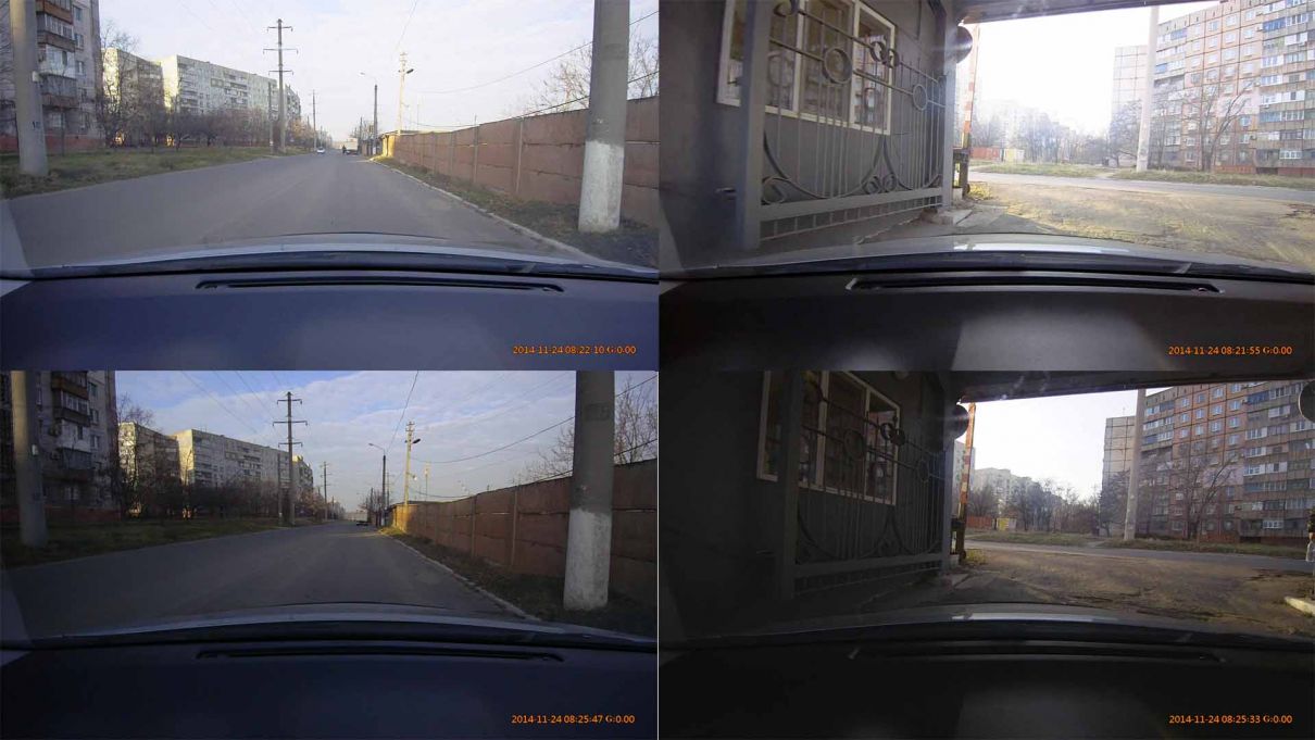

    Сами проверьте - просто, станьте ~ в таком месте как на скрине выше и снимите пару роликов с дефолтной прошивкой и модиф. и сравните.
    (две карты с разными прошивками, объём не важен)
    Вот я ~ так делал, с верху - дефолт, с низу - модиф.

  20. Ну наверное нет придела совершенству, и никогда не знаешь, куда и в какой момент должна быть направлена камера.
    Полезной информацией считаю такие моменты:
    Смотрела бы камера вниз, уже светофор было бы невидно.
    А то что регистратор не может справится с потоком света, это уже вопрос качества устройства. Уменьшил экспозицию, чтобы получить детали в светлых участках, но результат еще не смотрел.

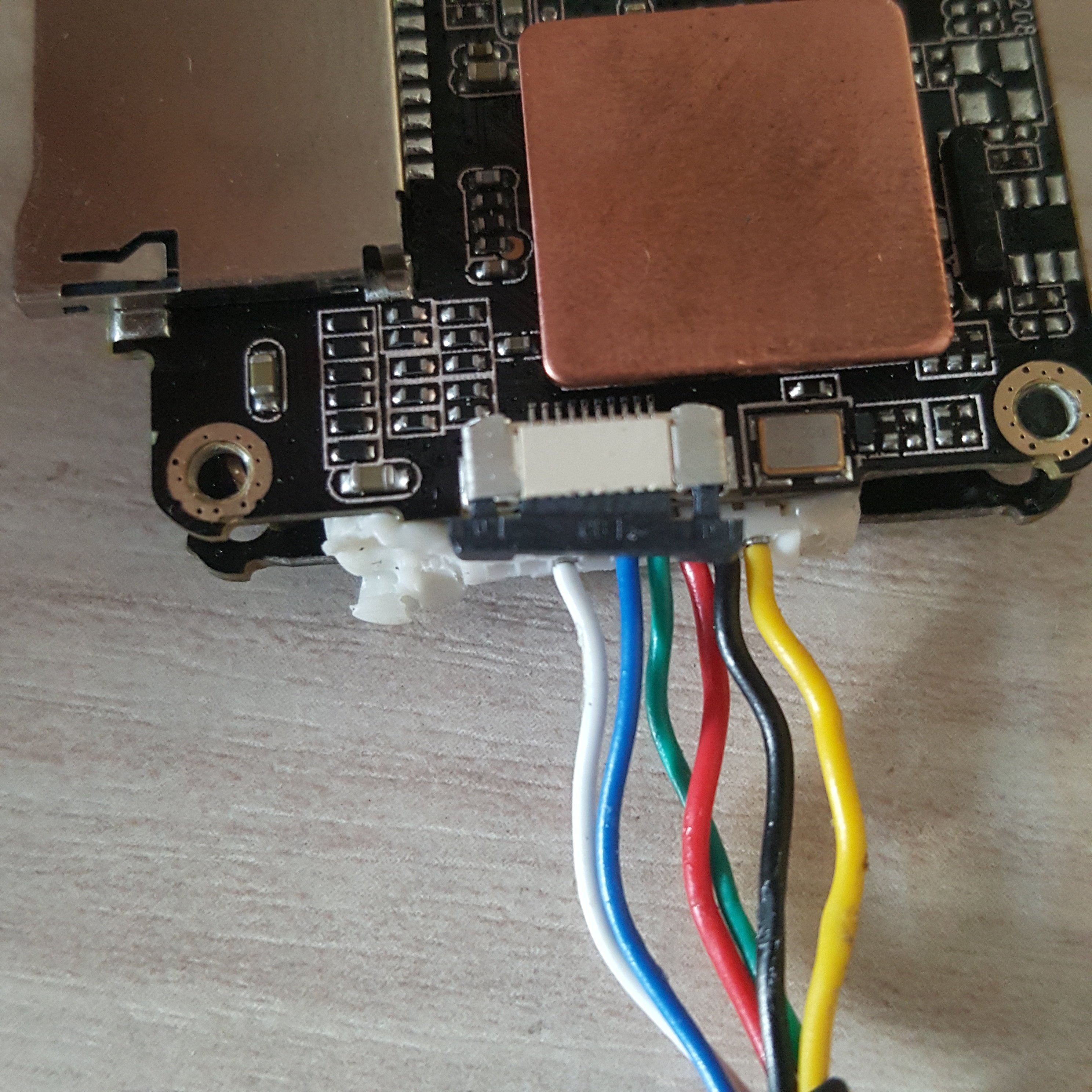

  21. Кто подскажет почему на разъем для подключения приходит 4 провода а на регистраторе внутри выходов 6, и кто скажет какие питание.
