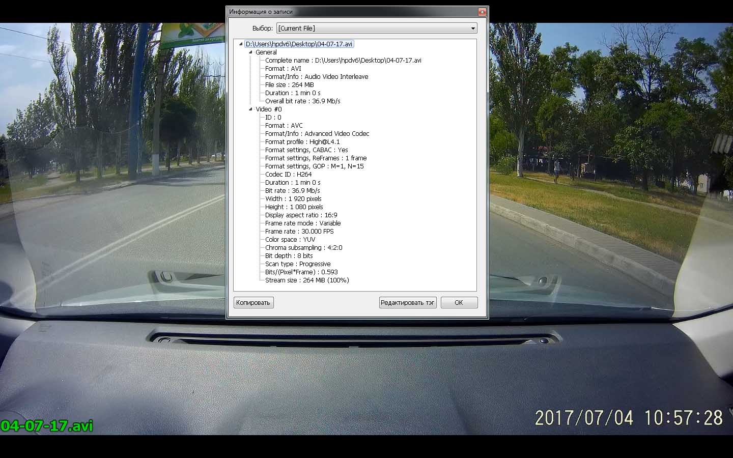

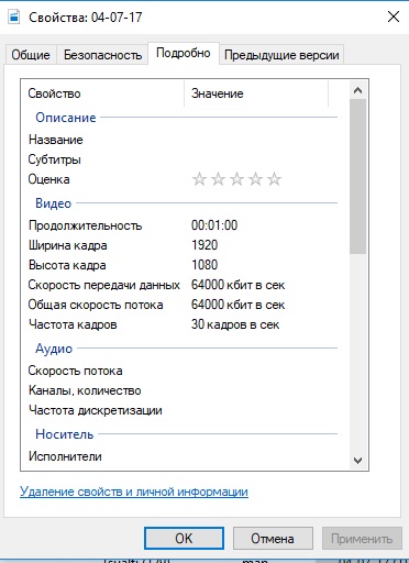

  6. Не оригинал, потому что AVI и битрейт нереальный. Поэтому подумал что не оригинальный. На Вашем скриншоте цифры уже другие и тоже AVI.

  7. Ави - потому, что через прогу avidemux удалял лишнее, прога не меняет ничего и делает всё мгновенно, я ваще удивлён - где вы там нашли битрейт 64000???
    Скрин из ссылки - моя, поэтому не может быть различий.
  8. Ну так у меня в Win10 показывает, если через что-то прогоняете, это уже пережатие.

  10. Ну тогда на основании этих данных можно сделать вывод, что рег. аппаратно справляется с потоком в 20 мегабит и даже больше. И в таком случае уже нужна скоростная флешка. А для сток прошивки достаточно и 4-го класса.
