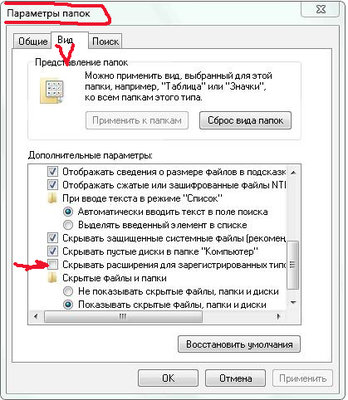

  2. Сними галку, ты скрыл расширения.

  4. А расширение, кто дописывать будет? Пушкин? .bin добавь к имени файла.
  5. Так фишка в том что не надо!:)Оно в данном случае автоматом ставится, так как файл изначально с этим расширением!

  7. Дело не в галке, дело в равных условиях при переименовании в ОС на, что я тебе и указал.
    Если скрыто расширение, то в свойствах файла оно по любому есть и программа поймёт, как создан и чем открыть файл, поэтому можно пользовать и так.
    НО!!
    Ты же пишешь:
    Ты исходишь из того, что у тебя по умолчанию скрыто расширение и считаешь, что так у всех!!! А это не верно.
    А теперь человек, послушая тебя, удалит - .bin, а у него не скрыто расширение и получит битый файл.
    Раз он написал имя с расширением всем ясно, что тут ошибки нет.
    Поэтому к идентификатору нужно подходить аккуратно.
    Ведь его не даром не тронули при переименований файлов в новых ОС в отличии от ХР и ниже.

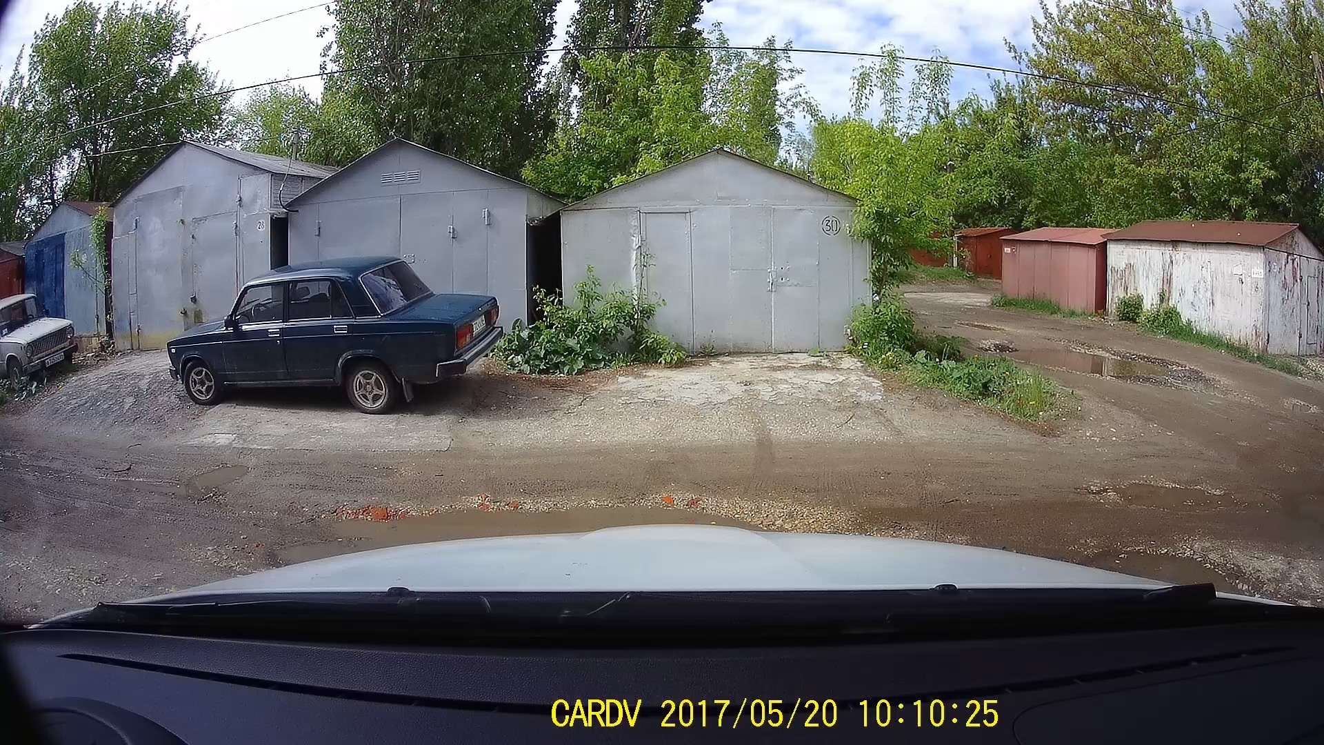

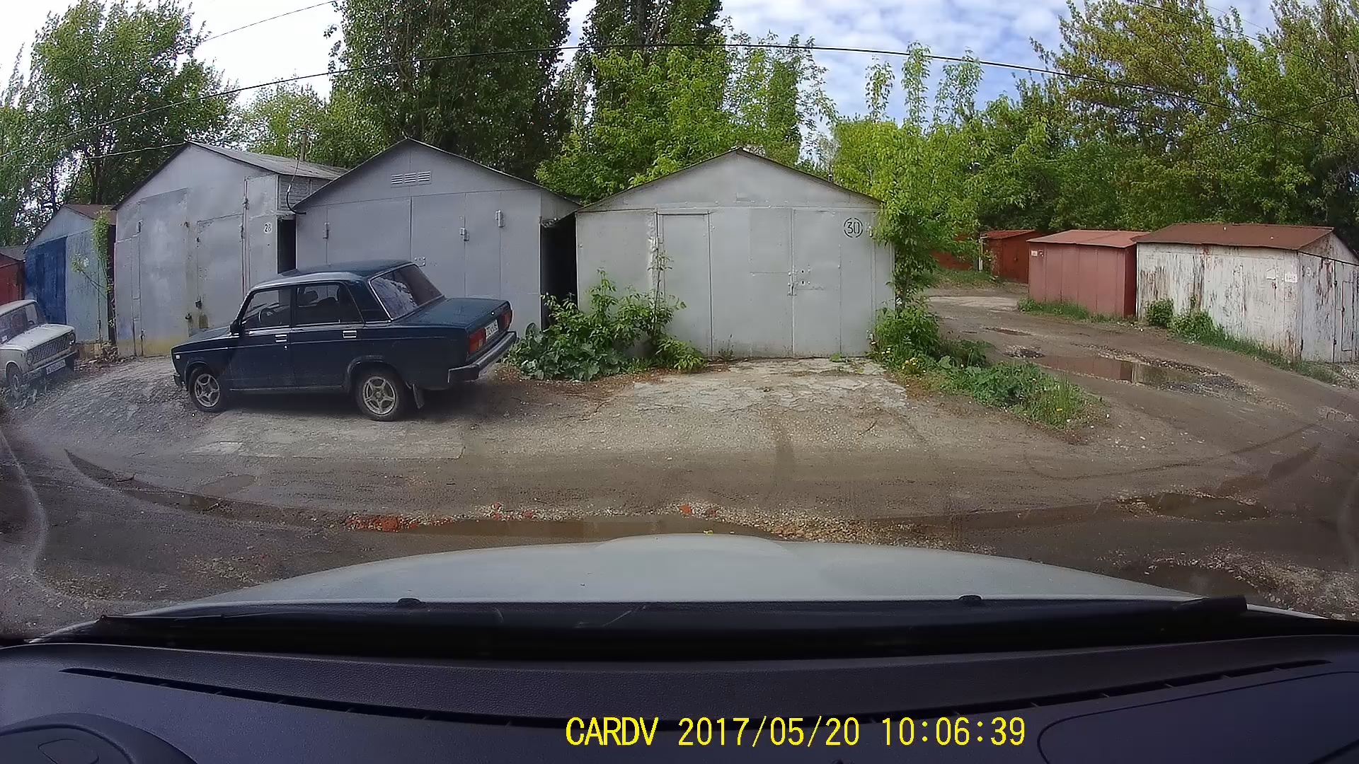

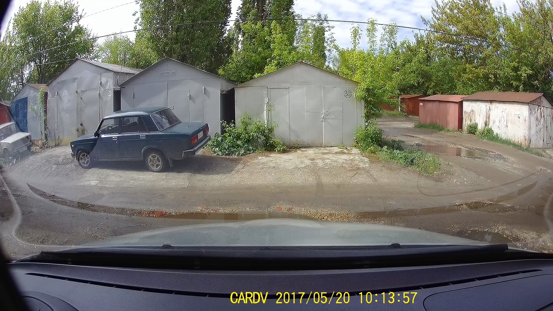

  10. Всем привет. Поставил такой же CPL, но не стал курочить рег, сточил буртик и приклеил на скотч. По мне дак слабовата поляризация, но что есть то есть и хоть что то улучшилось. Ферритовые фильтры-бочёнки тоже не помогли. По видео машины у нас почти одинаковые.

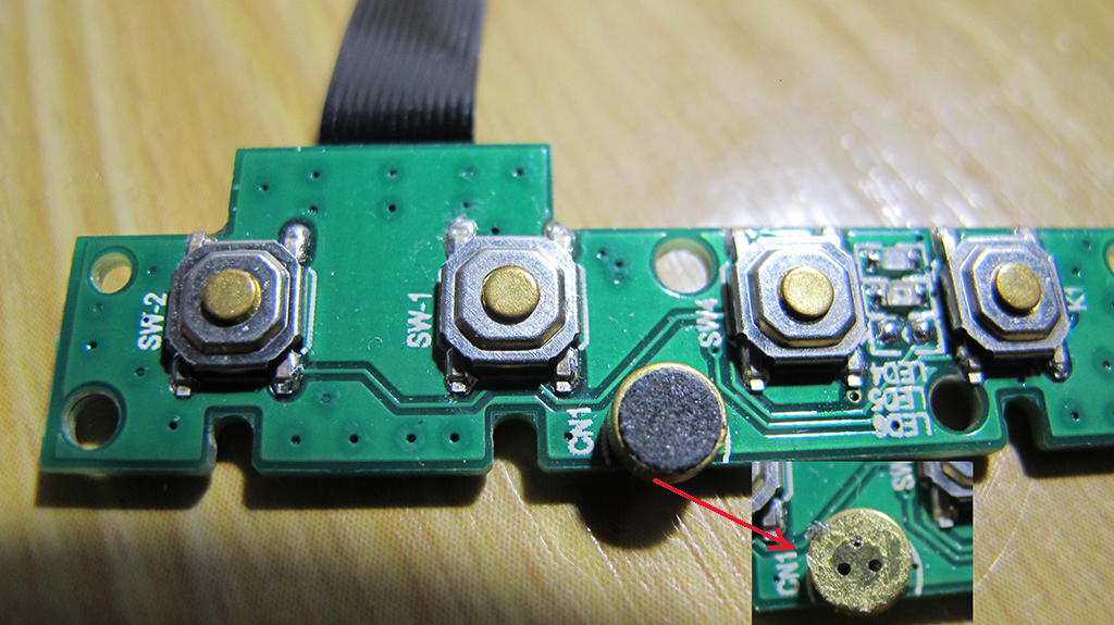

    Бумажку с микрофона нужно снять, слишком плотная. Вместо неё, чулок или паралон поставить.

  13. Качество-цена фильтра вполне себе, из за большого угла обзора и расположения регика все блики не убрать (профи фильтры убирают до 90%)

  16. Можно подробнее? Что снять и где... Если не сложно объяснить неучу

  18. Да вот так - выглядит, там бамажка, не поролон, ещё не протёр спиртом.
    Собственно у меня жалоб не было, звук писал прекрасно.

  19. Да! Именно она!
  20. @valeri07@Ruslan.spb - спасибо! образованные отверстия закрывать надо?критично?
  21. Нет, но поролон это как дэмфер закрыть можно.
