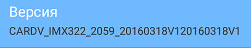

  11. Держи(написал, что функция переключения от вифи и по кабелю, через три минуты - JOOY A1 _658 _imx322_20160318V1)
    https://yadi.sk/d/NPqVSwh03GiqMp
    Буду собирать рег.
  12. @valeri07, а, ну эта прошивка у нас уже есть. Мне он тоже не смог прислать ничего новее 20161013 :)

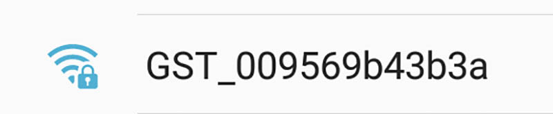

    Я прошился 20160318, сеть появилась уже другая, но переключился.
    На телеке идёт, вифи нет. Незасёк время.
