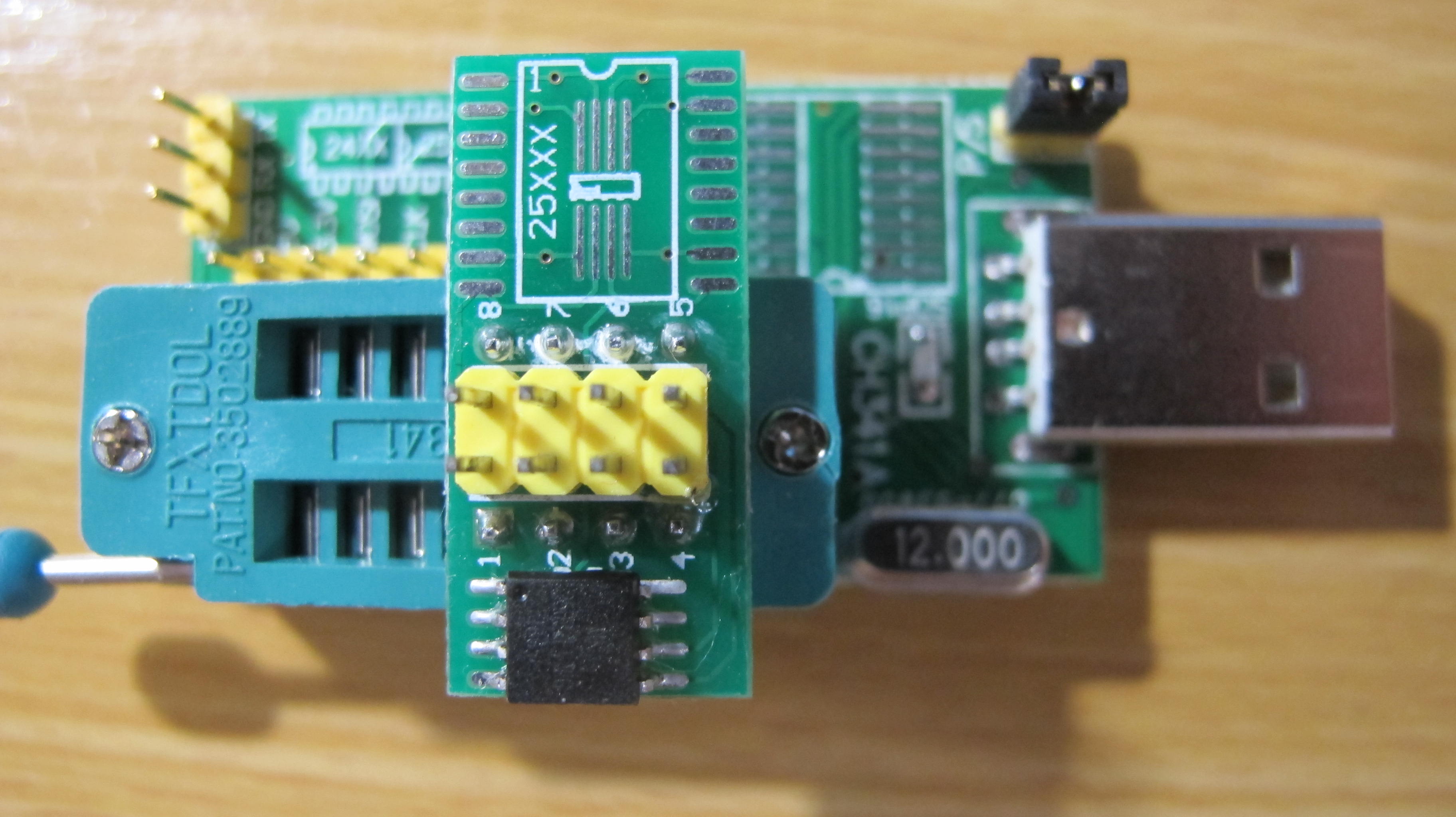

  2. Спасибо конечно, но в Москве я не могу найти человека который помог бы мне в этом :(
  3. Да в любой компьютерной мастерской, вам сделают за пол часа, программаторы стоят копейки.
    На худой конец - :( обратитесь в тренд вижен.
    https://trend-vision.ru/ тут и адрес, и телефоны, и в Москве.
    Только вам надо дождаться когда я прошивку выложу.
    А свою сюда выложите, глянуть в чём ошибка.

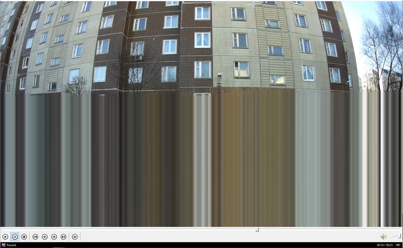

    Жаль прошивка под IMX 322, на 323 не работает артефакты на видео и дерганое, error сразу вылетает у меня. На видео видно которое записаться успело https://yadi.sk/i/3e2Lsg6k3GVKpB

  13. Погодите, погодите... Мод MOD_v1.2 сделан на основе универсальной прошивки для IMX322/IMX323. Китайцы просто унифицировали прошивки под IMX322/IMX323 так как в свое время у них начали заканчиваться 322 и они перешли на 323. Прошивка 2016 03 18 заточена изначально под 322 сенсор. Вот как то так. У меня изначально стоит 322, поэтому наверное нормально работает и прошивка под 323. А у
    Ruslan.spb наверное изначально стоит 323 матрица и прошивка от 2016 03 18 может не корректно работать с этой матрицей, так как она изначально заточена под 322.....
  14. На скрине 16ая секунда на паузе. Дальше у подъезда когда мужик с дамочкой суетится!
    Рег обычный у Пети брал, черный https://ru.aliexpress.com/item/Car-...080P-Night-Version-96658-IMX/32587611239.html
    Да вафля. И номер не вписывается! Кирпич он хрен с ним. :)Риск дело благородное! Эксперимент удался! :D
    Напиши потом что там, да как!
    Да. Точно! На 323 нельзя от 322 ставить, может плохо закончиться! Я именно об этом!
