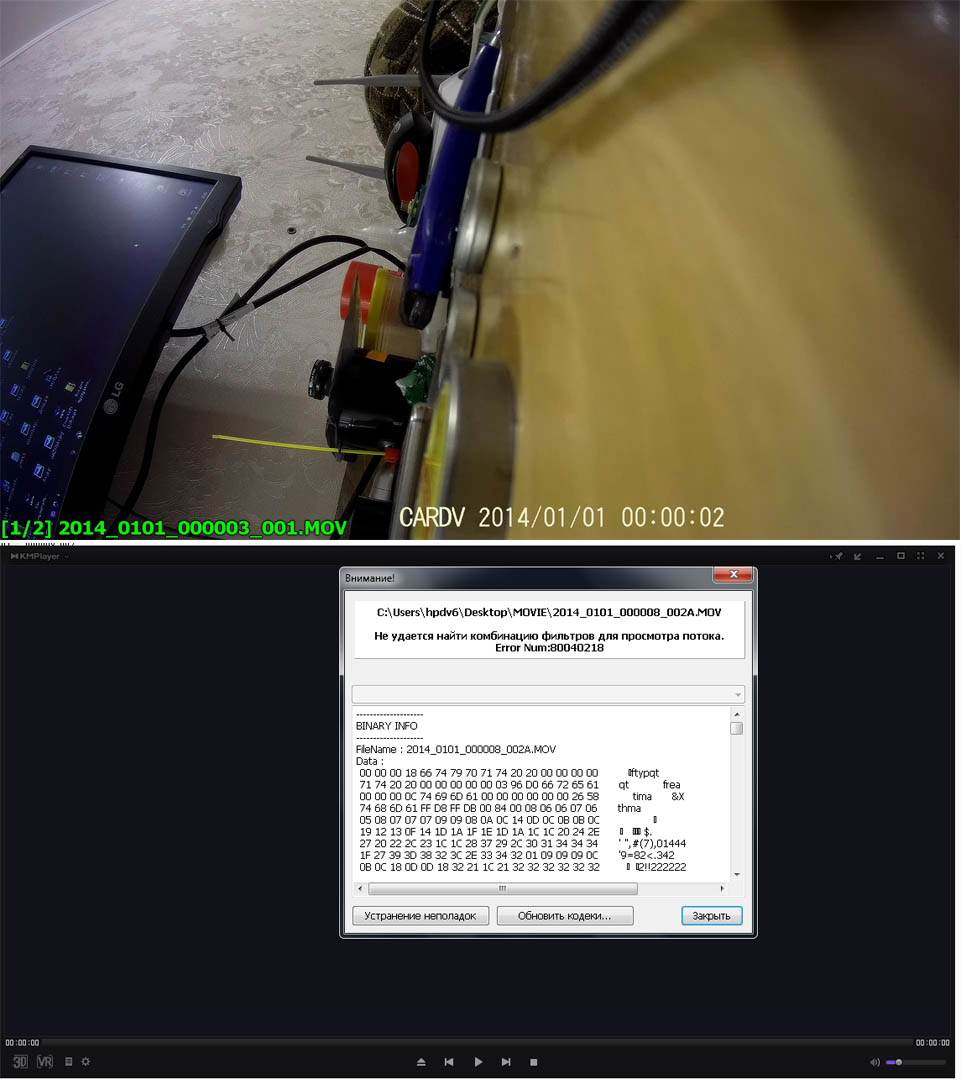

    Не подходит прошивка, опять кирпич, думал я ошибся.
    Странно, записал файл, штамп ваш и кирпич.
    Может надо и config ложить....
  4. Сильно сомневаюсь, что наши прошивки совместимы. Даже просто по содержимому видно, что в вашей прошивке все сделано по-другому. Хорошо, что у вас есть программатор и можно безбоязненно играться с перепрошивкой :)
    Поэтому предупреждаю всех красненьким для заметности (на всякий случай):
    Если у вас строка версии прошивки похожа на "WH.161026.00", а не на "CARDV_IMX322/3_2059_20161013V1", то не прошивайте мои модифицированные прошивки - получите "кирпич"!
  5. Скорей всего!!
    То, что у вас переключается на видео - отлично.
    По вифи сделать битрейт <20 - для настройки(один раз делается), переключился в видеорежим, битрейт30
    Это всё можно в прошке сделать.
    Вот так у меня ваша прошивка работает
    С начало всё ок, а потом бац и кирпич. :D
    Кстати, проц очень горячий рукой не удержать, надо вешать < радиатор.

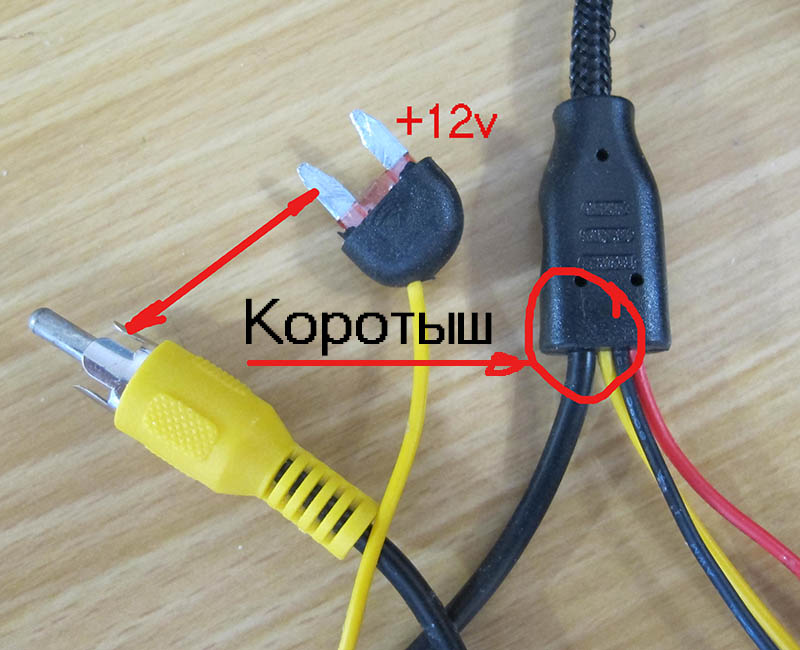

    Коллеги!!
    Хочу вам показать, почему у меня сгорело в вр - на голову не одеть!!
    Видеовыход ВР - два провода на тюльпан, +V и -V, так -V не есть общий с - 12 вольт.
    Он отдельный :D и только тогда будет общим с -12(массой), когда воткнётся в ГУ, монитор...
    Так вот в жгуте, который длинный, там +12 вольт попал на -V тюльпана и в схему видео, что и привело к моментальному сгоранию детали.
    Фото.
    А вот если бы, было сделано по уму, такой коротыш, просто привёл к сгоранию предохранителя, а схема был бы бы защищена.
