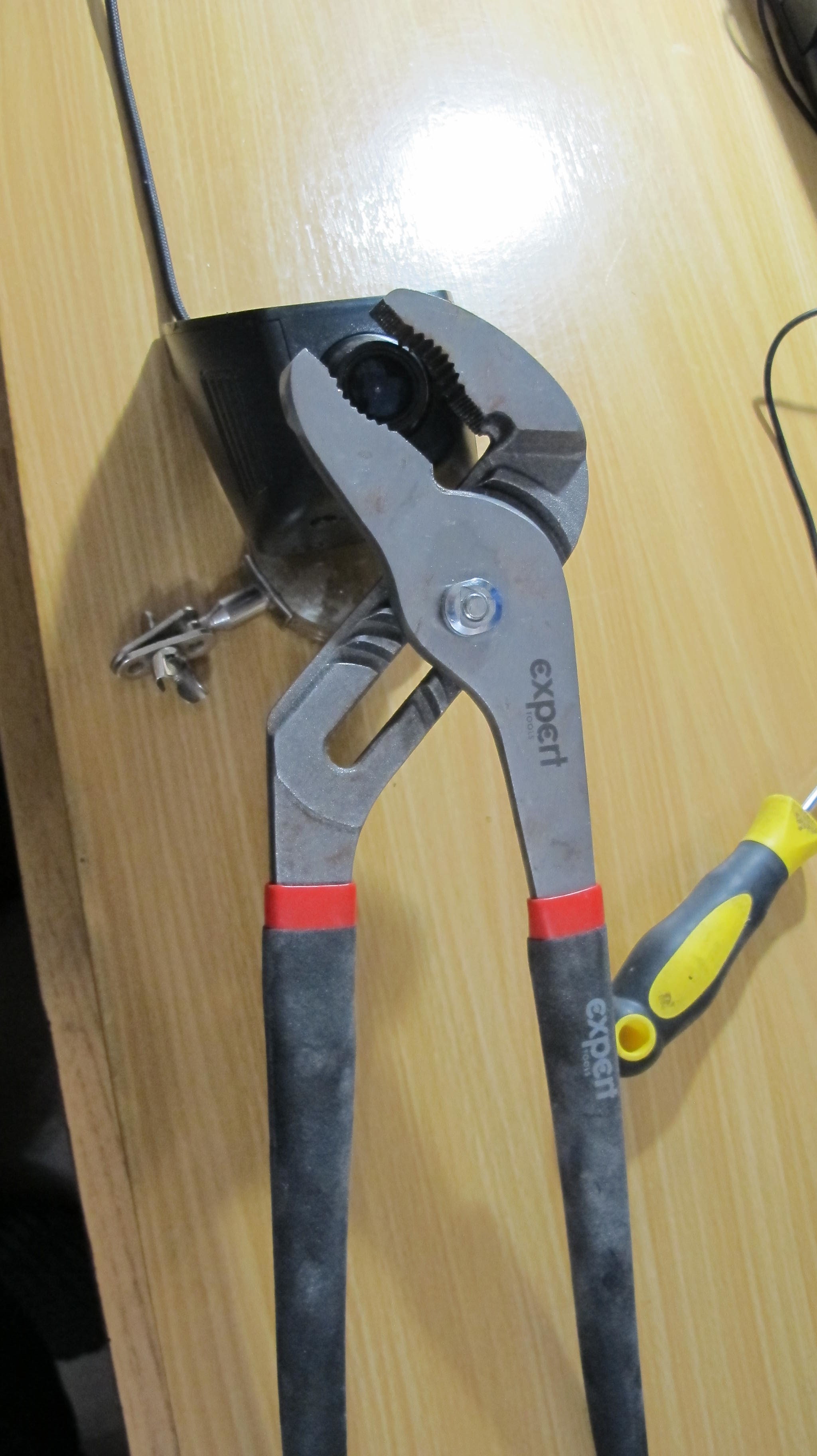

  2. Это всё правится, поворотом объектива, но он так "сидит", что рукой не получится, я поворачивал так - не шутка, планирую сделать спец. ключик - зажим, что бы по месту ворочать, ещё угол по вертикали, надо чуток вниз опустить, аналогично нижнему скрину.

  3. не знаю как ваш, но у моего есть 3 вертикальных положения, регулируется в небольших пределах, но с большим усилием.
  4. Что значит три? Там по вертикали если плавно, хоть ххх положений.
    Вертикаль у меня уже выбрана и ниже наклонить объектив уже не могу.
    Нужно прокладки подложить...
    Усилие очень, можно ослабить крепёж, но дрожь может появится.

  6. Фото приложил, там получается объектив можно перемещать вертикально и он двигается с щелчком, т.е. чтобы сдвинуть нужно приложить усилие. Таких "щелчков" всего 2, что получается как бы 3 фиксированных положения.

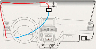

    Пробовал отключать wi-fi, не помогает. Ещё может быть тому виной что кабель регистратора проходит рядом с проводом антенны, сама антенна - "плавник" на задней части крыши. Как потеплеет, попробую перекинуть на правую стойку, но там скорее всего будет мешать (физически) антенна сигнализации, не даст спрятать провода полностью.

  8. Вот схема. На чёрные линии не смотрите. Синим, линия это тестовое подключение, помех не было вообще. Красная линия это уже постоянное подключение, там же в левой стойке идёт антенна для радио.
