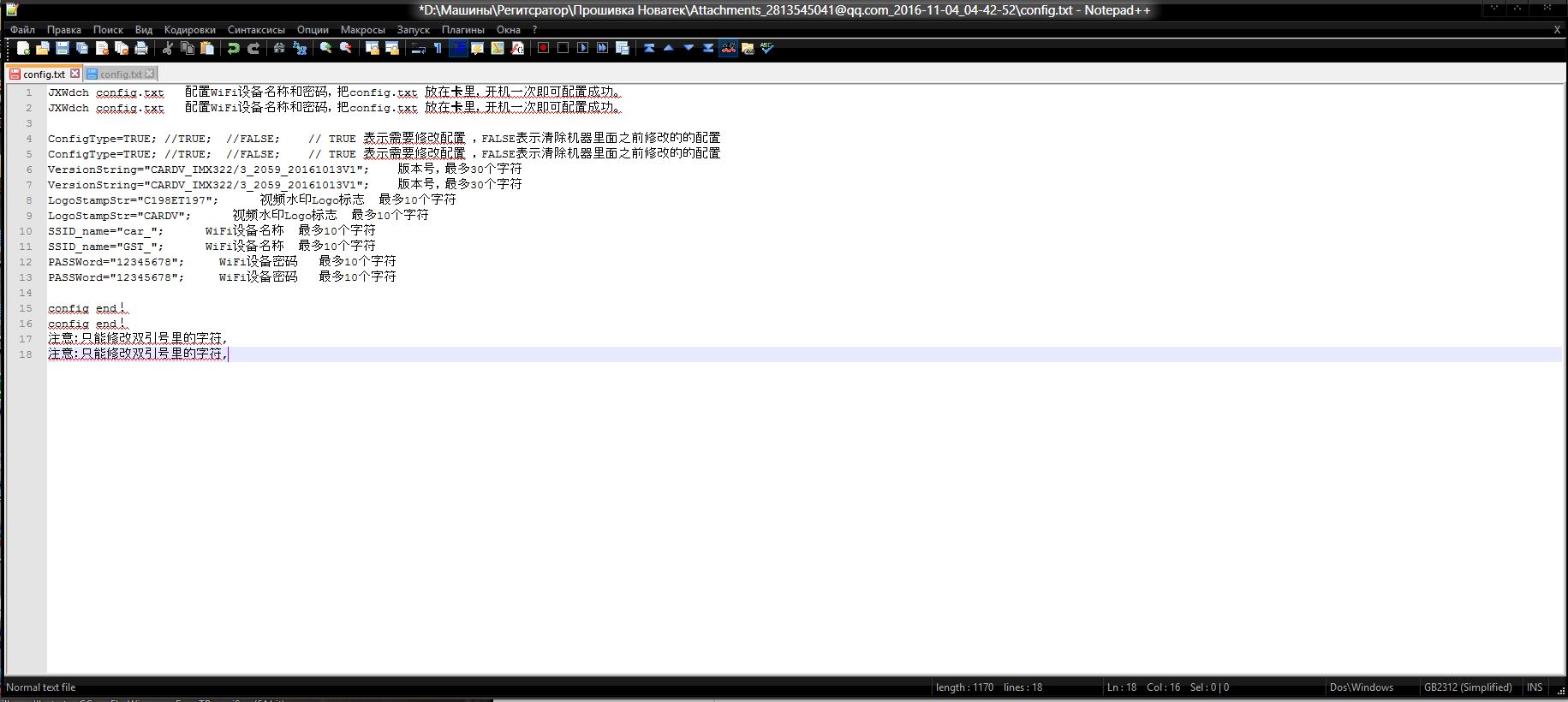

  2. @Anton 58 Блин, значит не поняли друг друга;) Может попробуешь для этой сделать файлик, а я проверю...
  3. @Biker81 попробуй этот.Если и так не получится , то ещё как вариант после 197 перед кавычками "пробел поставь

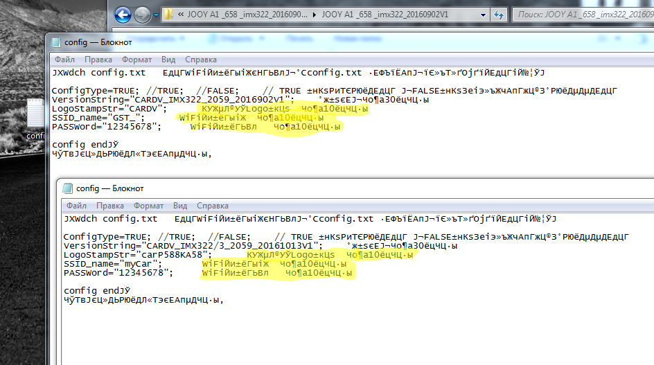

  4. @Anton 58 Не получается... Расскажи как ты делаешь? Я сравниваю твой файл со стоковым в нем нет никаких изменений, кроме надписи и имени сети... Что и куда ты двигаешь? Я попробовал и версию прошивки 1013 с первым твоим файлом тоже не ставится... Может при скачивании файлик config.txt как то меняется???? Может его в архив засунуть? Вот фото сравнения. Каждая верхняя строчка это твоя, нижняя с оригинального файла. Не видно изменений...

  5. приеду домой с работы посмотрю ещё , отпишусь !
  6. @Anton 58 Спасибо тебе Огромное!
  7. Возможно это от прошивки зависит, прошей на последнею . я выделил че изменял!, верхний оригинал
      173,7 КБ
      892
  8. Не поверишь, и последняя не хочет работать... Дошло до того, что я даже без изменений твой файл поставил, а он мне выдал: carP588K
  9. Даа),я не знаю че не так. Прошей с оригиналом , и забей , не мучайся!!!
  10. Так то да... Но ведь охота до истины докапатся, ведь "истина где то рядом" ;)
  11. Это к Малдеру )
  12. :);)
