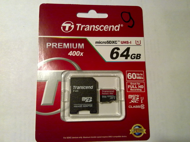

  3. Вот уже почти четыре месяца работы регистратора. Никакой проблемы с картой не обнаружено. Что замечено, если меньше лазить по настройкам, глюков нет совсем. То есть, настроил его и пусть себе работает, вот месяц к нему не прикасался, ни одного глюка или подвисания. Что называется - не мешайте регику работать.:)
    Карта памяти у меня такая.
      150,7 КБ
      861
  4. Теперь и у меня не глючит.По совету знакомого было сделано медленное форматирование на компе.Потом форматирование в регике.Через 3 часа он подвис.Перезагрузил.После чего уже неделю пашет без единого глюка.Карта та же,6 класс.Микрофон так и не зароботал((

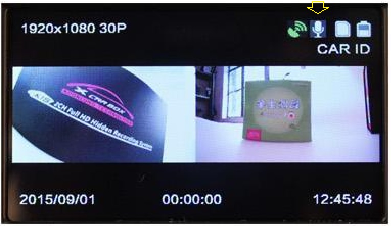

    У меня проблемка,установил регистратор Инспектор сирокко, блок спрятал в специально изготовленную рамку,вывели камеру назад и вперед.Пишет все сносно,камеры показывает,а вот звука нет,в чем может быть дело?
  14. А GPS подключен? вроде как бы в нем стоит микрофон
  15. Подключен.
  16. Нет, там динамик http://auto-dvrs.ru/review-carcam-duo/

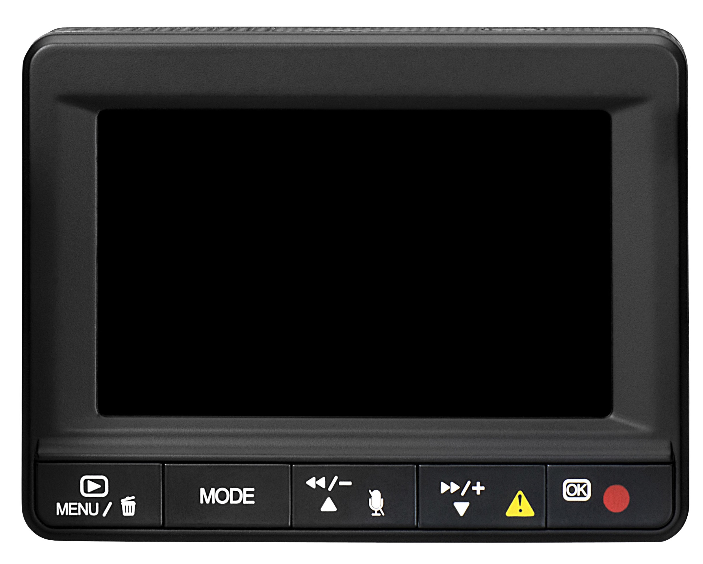

    @Viktor707 микрофон быстрее всего в камере (у Axiom 1100- и в камере и в блоке), при установке блока не могли кнопку среднюю нажать случайно, она на выключение микрофона тоже работает
    добавлю: и на экране значок микрофона отображается-включен или заблокирован

  17. Микрофон на заставке ативный!
