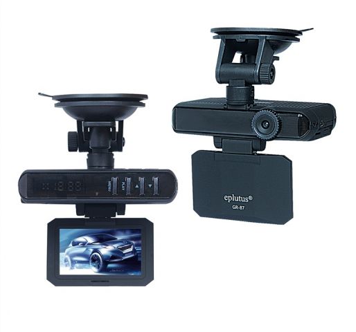

    1. Добрый день! Не подскажите у меня видеорегистратор Eplutus GR - 87 есть ли на него прошивка и обновления камер. На официальном сайте нет ничего для него.
      23,4 КБ
      486
  15. @Andrey Sh
    Это выдержка из первого поста того ресурса:
    1)Тема создана для решения различных проблем, поиска прошивок и т.д. для ВР не входящих в Каталог обсуждаемых видеорегистраторов (дабы не засорять раздел).
    2)Хотите, чтобы Вам быстро ответили? Ознакомьтесь с правилами раздела, а так же укажите в свою подпись модель ВР, версию прошивки с какой вы приобрели рег, производителя/класс sd карты.
    Дословно.
    На этом ресурсе вы не найдете ПО на ваш ВР.
    Вам надо зерегаться на ресурсе по ссылке и задать вопрос обозначенный в правилах поиска ПО.
    Далее в помощь ресурсы 4PDA и Такер.
