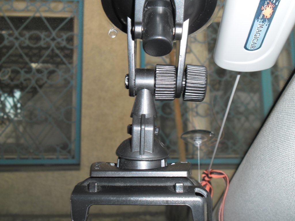

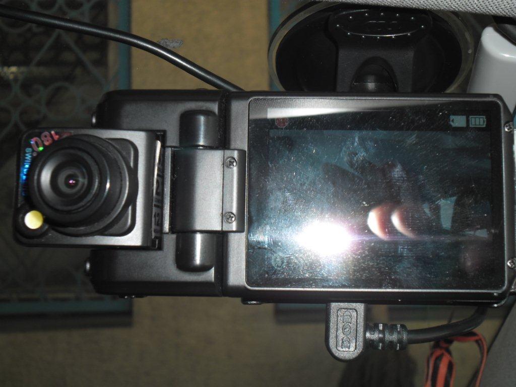

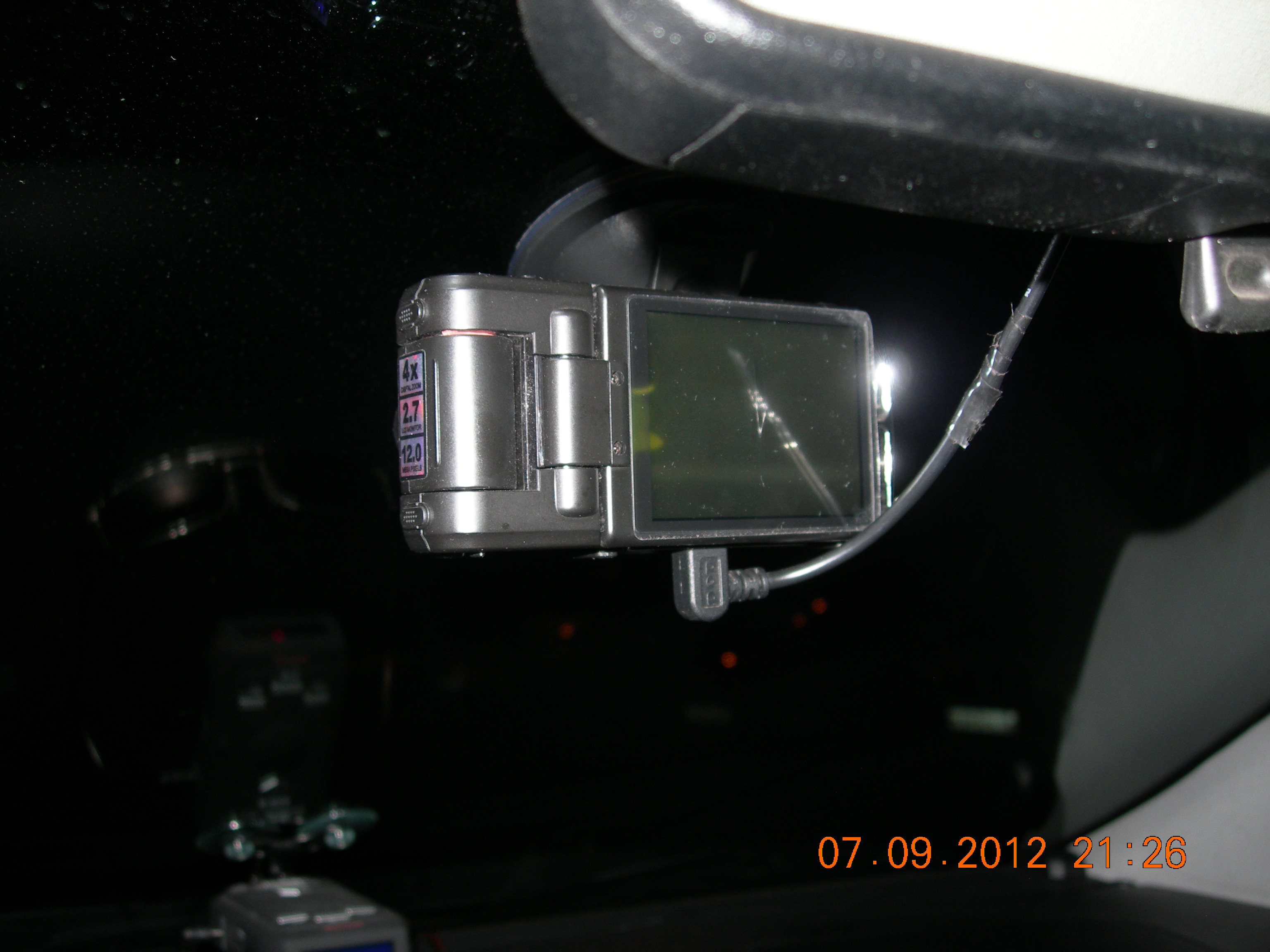

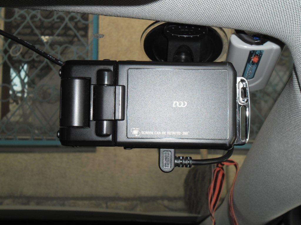

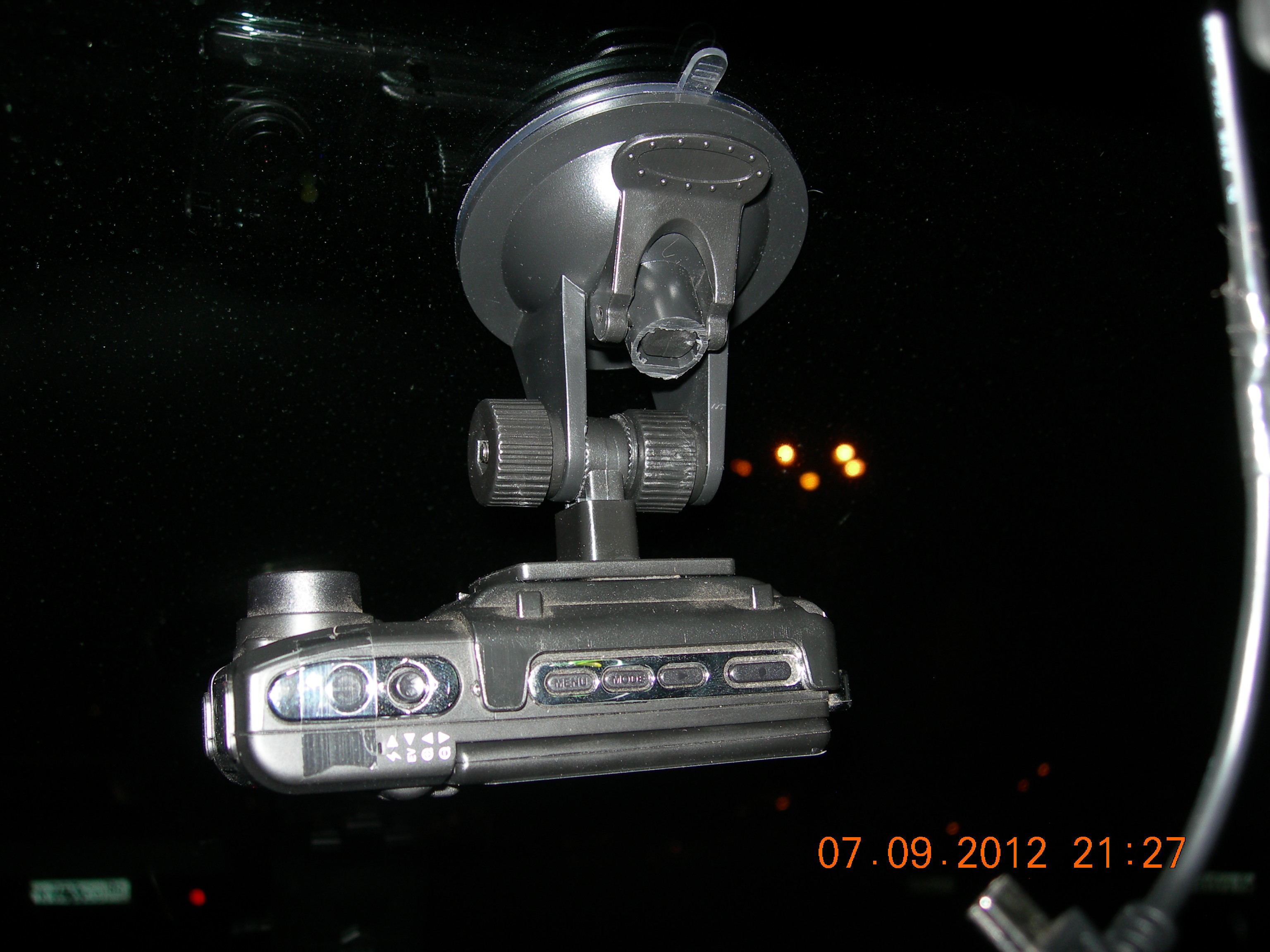

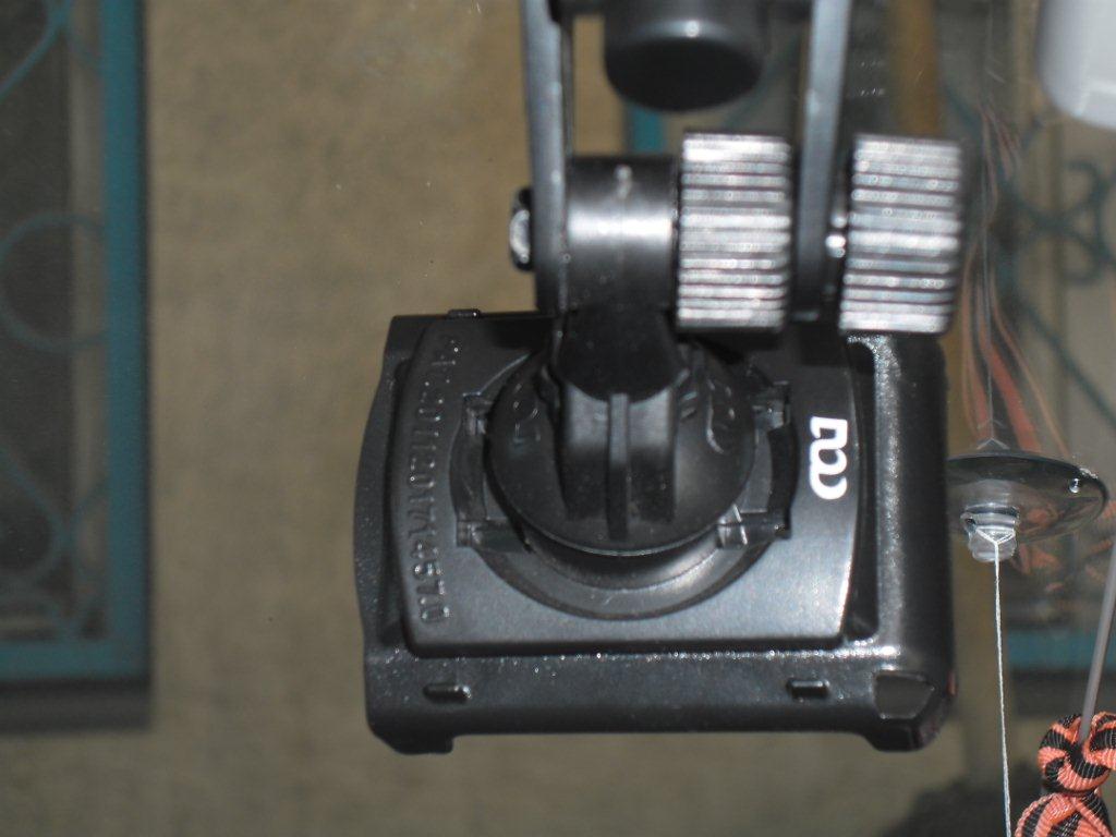

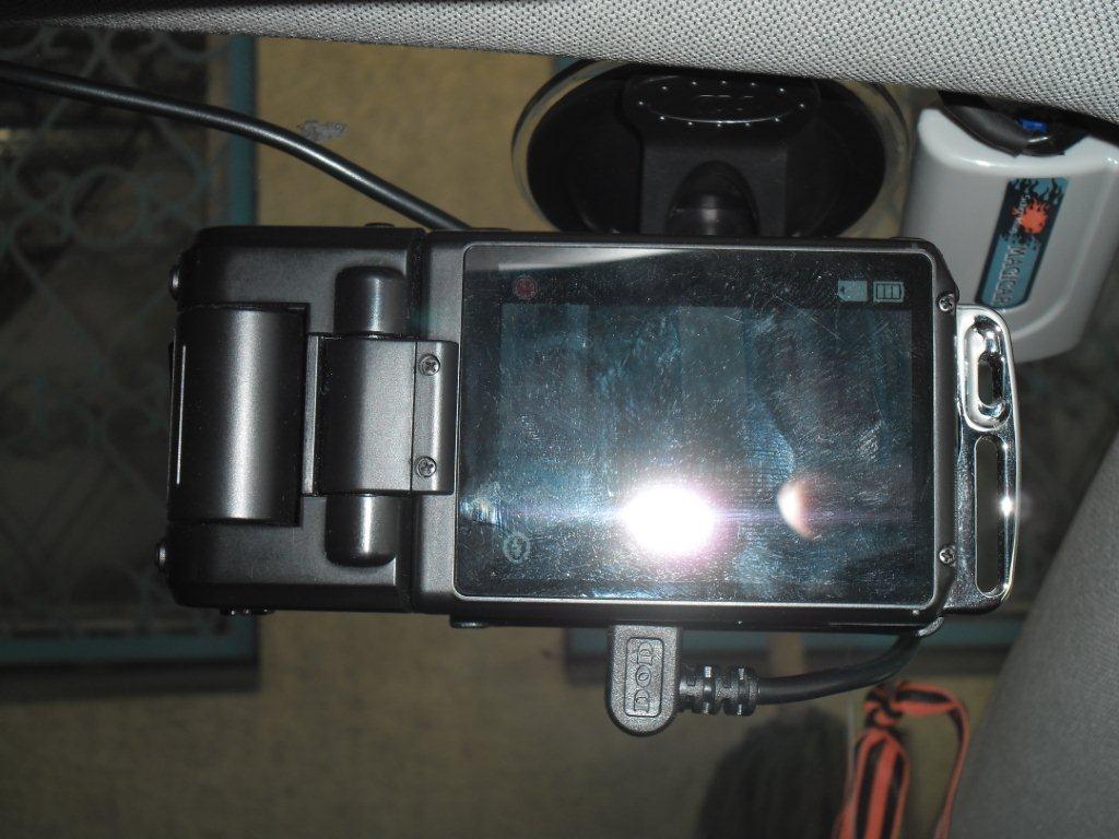

    Вот опять мое крепление. Как видите - просто убрал среднюю часть и вот, что получилось.

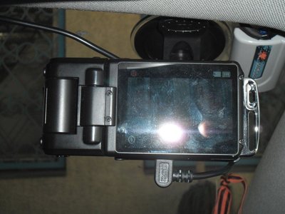

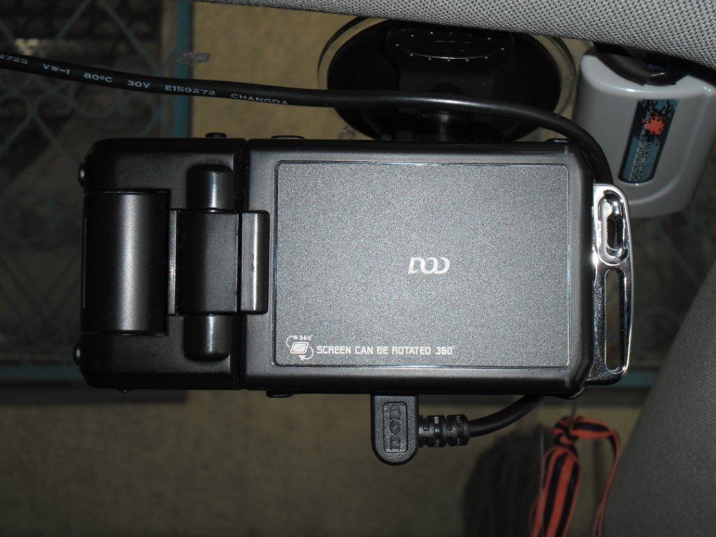

  12. Собственно похоже на мою конструкцию. То же среднюю часть долой, но по причине огромной лени - больше ничего не делал. Просто собрал этот пазл и все. Да еще покрепче стянул всю конструкцию. Потому и не трясется.:dirol:

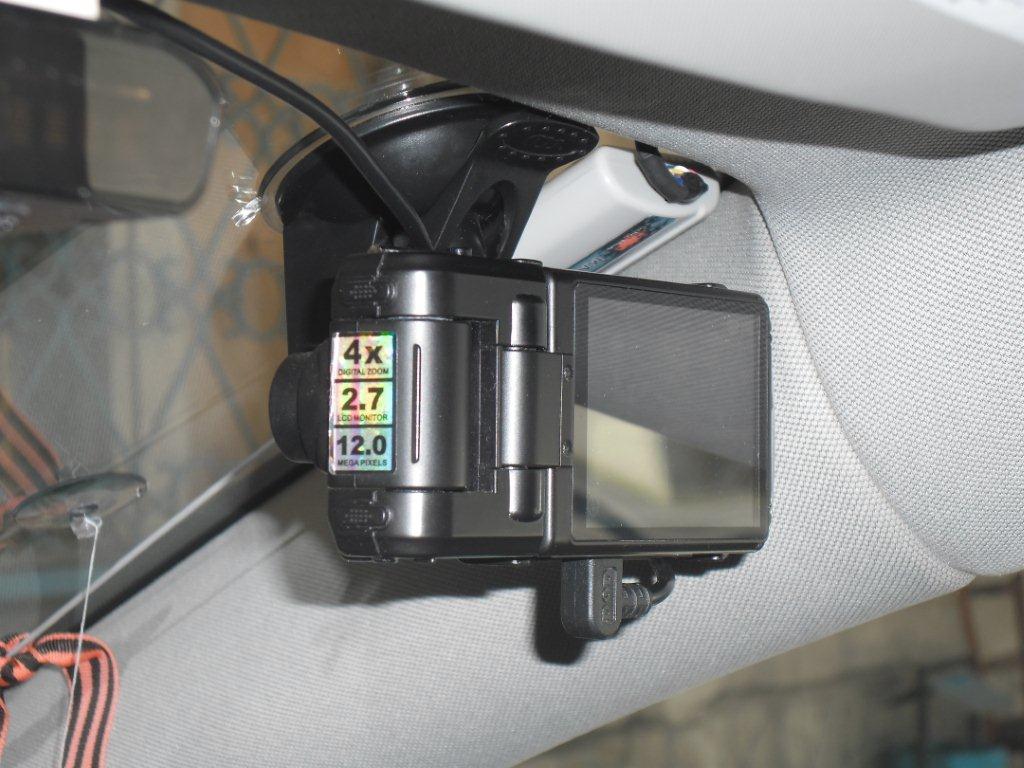

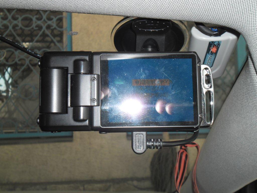

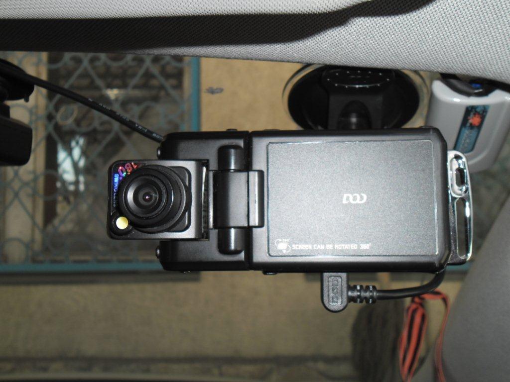

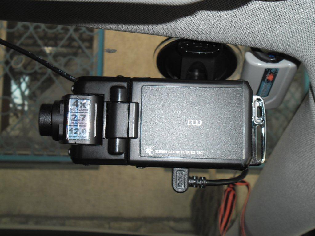

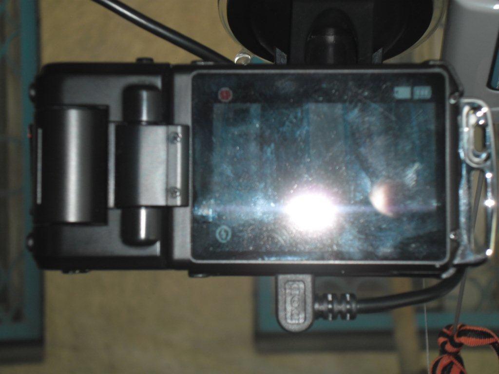

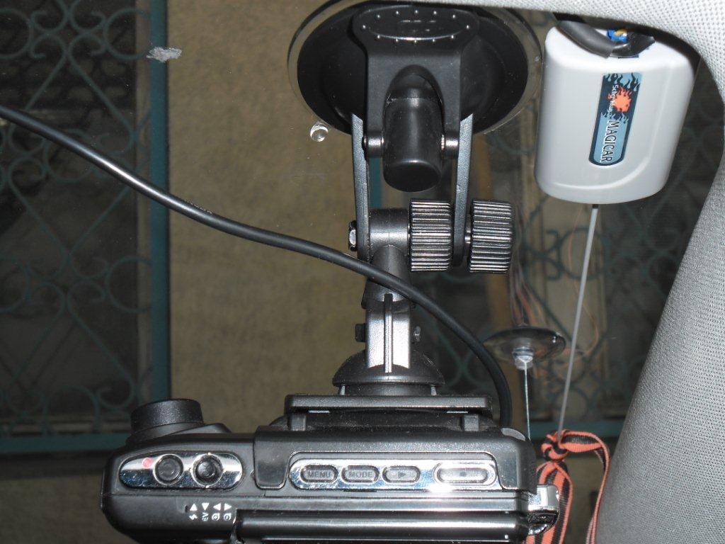

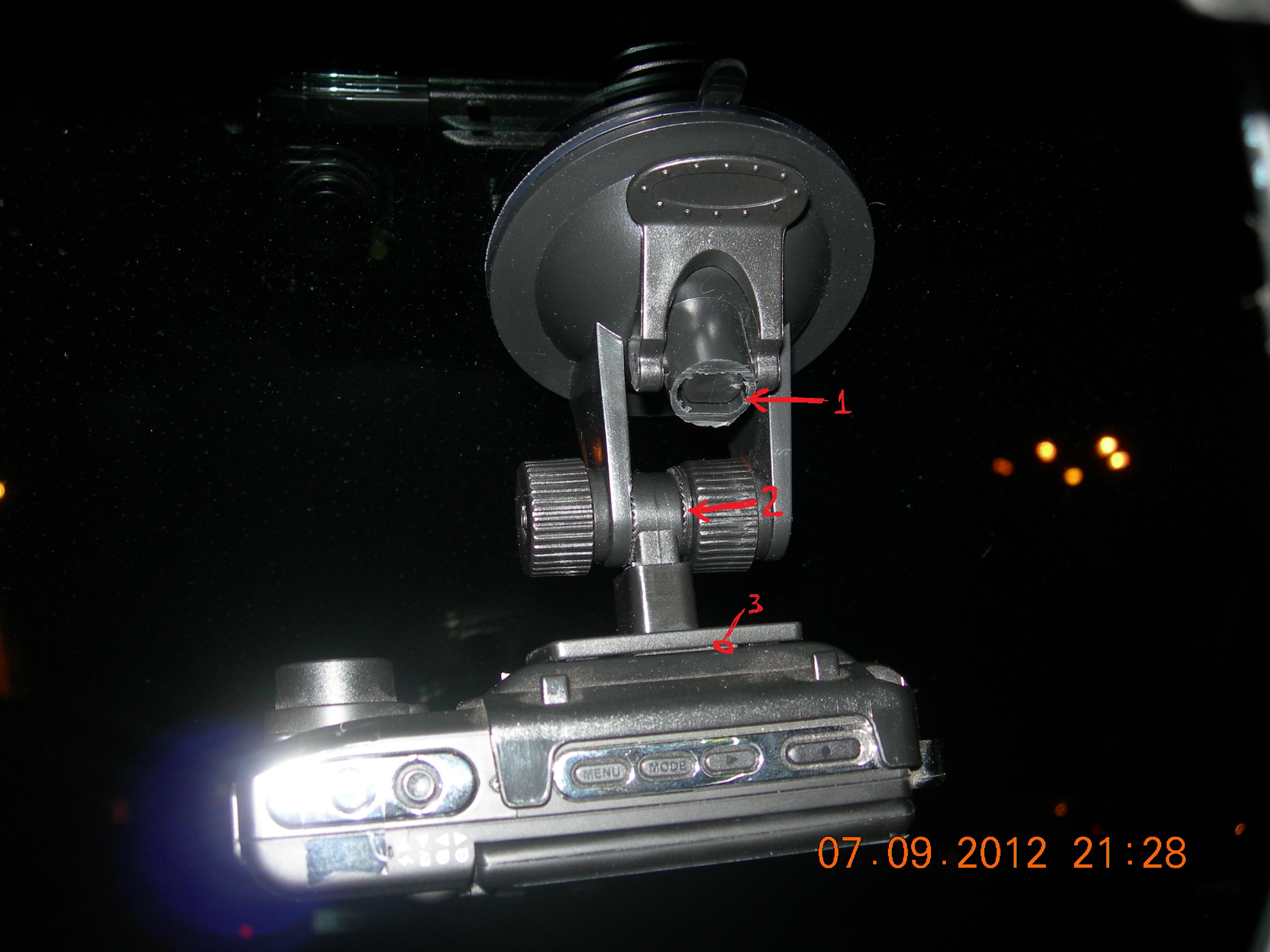

  14. Покажу свой вариант.
    На третьем фото:
    1. отпилил пипку
    2. оторвал с другого крепления рефленую шайбу и вставил для плотности.Теперь не нужно затягивать допупа.
    3. приклеил кусочек двухстороннего скотча.
    Все эти манипуляции обеспечивают жесткость и компактность.
