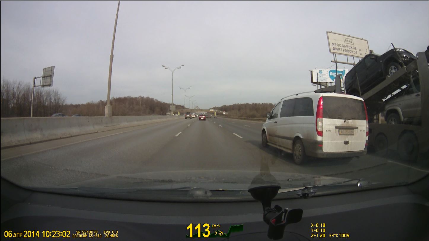

  7. Там не про мыло писалось, а про температуру, теплоотвод улучшился на 8-9 градусов (то есть если у вас сейчас греется на 71 градус то будет 62 градуса то есть оптимальная температура для матрицы уже.). Мыло появляется не на матрице, а в процессе получения картинки с линз, если у них сбился фокус. Алюминий минимизирует возможность сбивания фокуса.

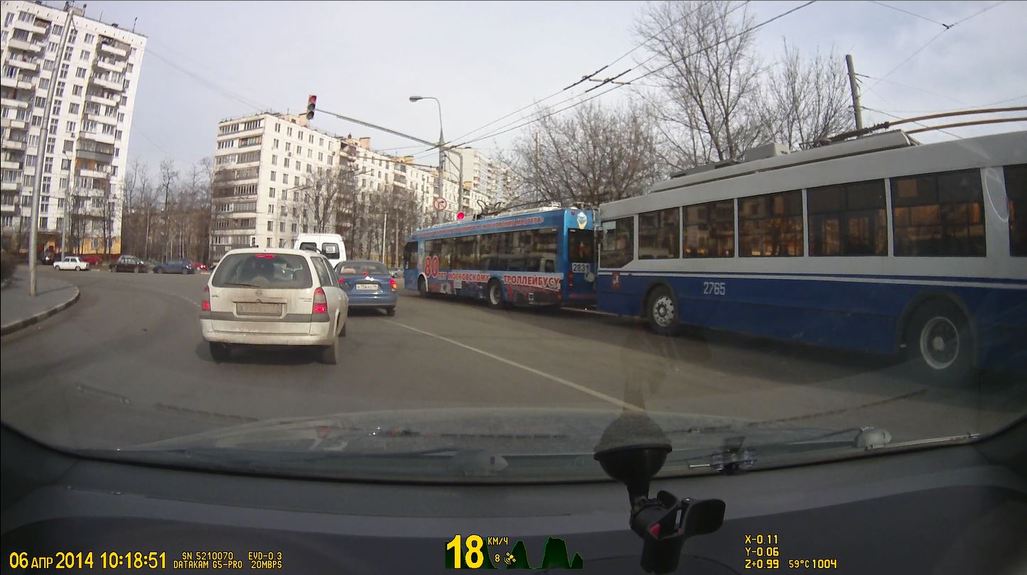

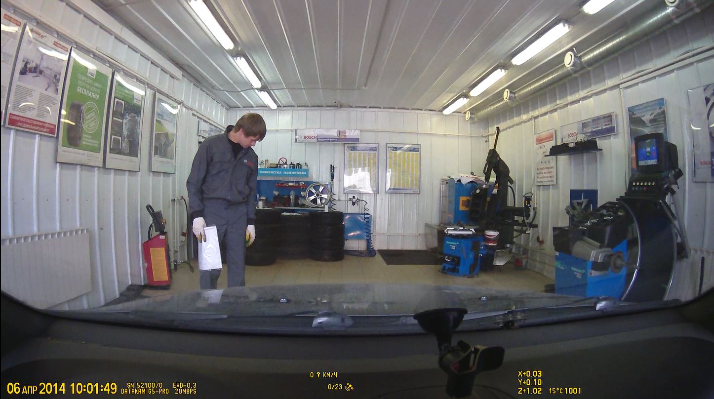

  13. Разные температуры вплоть до 65 градусов фокус еще держится, после 67 градусов уходит.
    Ну возможно холдер спасет и зря паникую.

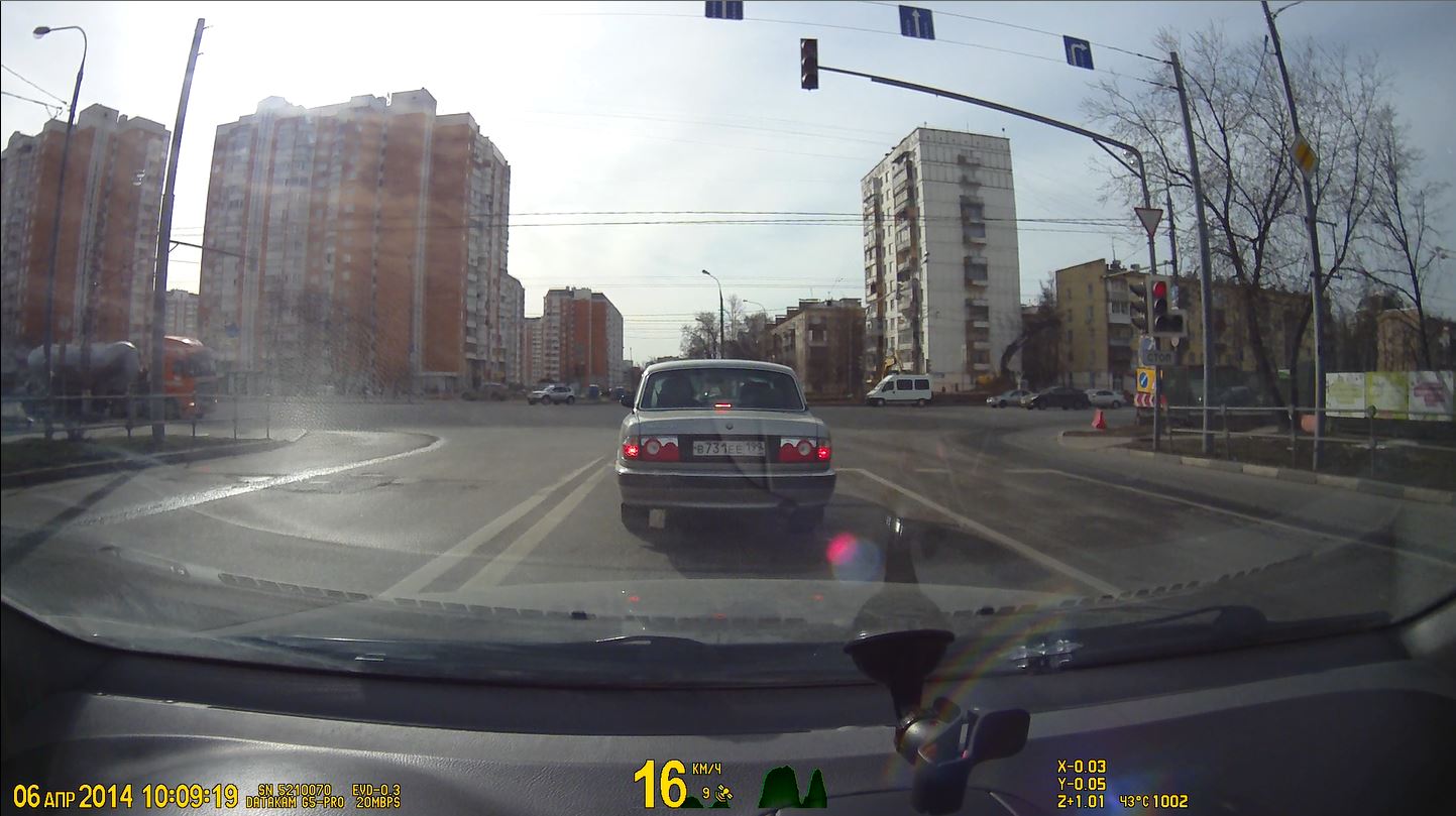

  15. @sergei-ivanov
    Меня больше волнует артефакт от засвета, хотя и с ним можно мириться. ) А Холдер вас избавит от расфокуса. ;)

  19. Артефакты в виде полосы?
    Если да, то не, это косяк на засветку от солнца.
    Или что-то ещё всплыло?

  21. НЕ не я про другое. про солнце...... это отдельная песня.
    Надо попробовать полярник примазать и проверить может поможет
