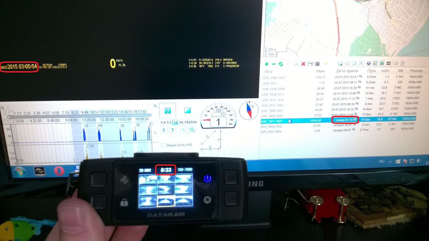

    Странно, в этот раз в Датакам-плеере отображаются записанные файлы, так что забираю свои слова обратно. В первый раз точно отсутствовали.

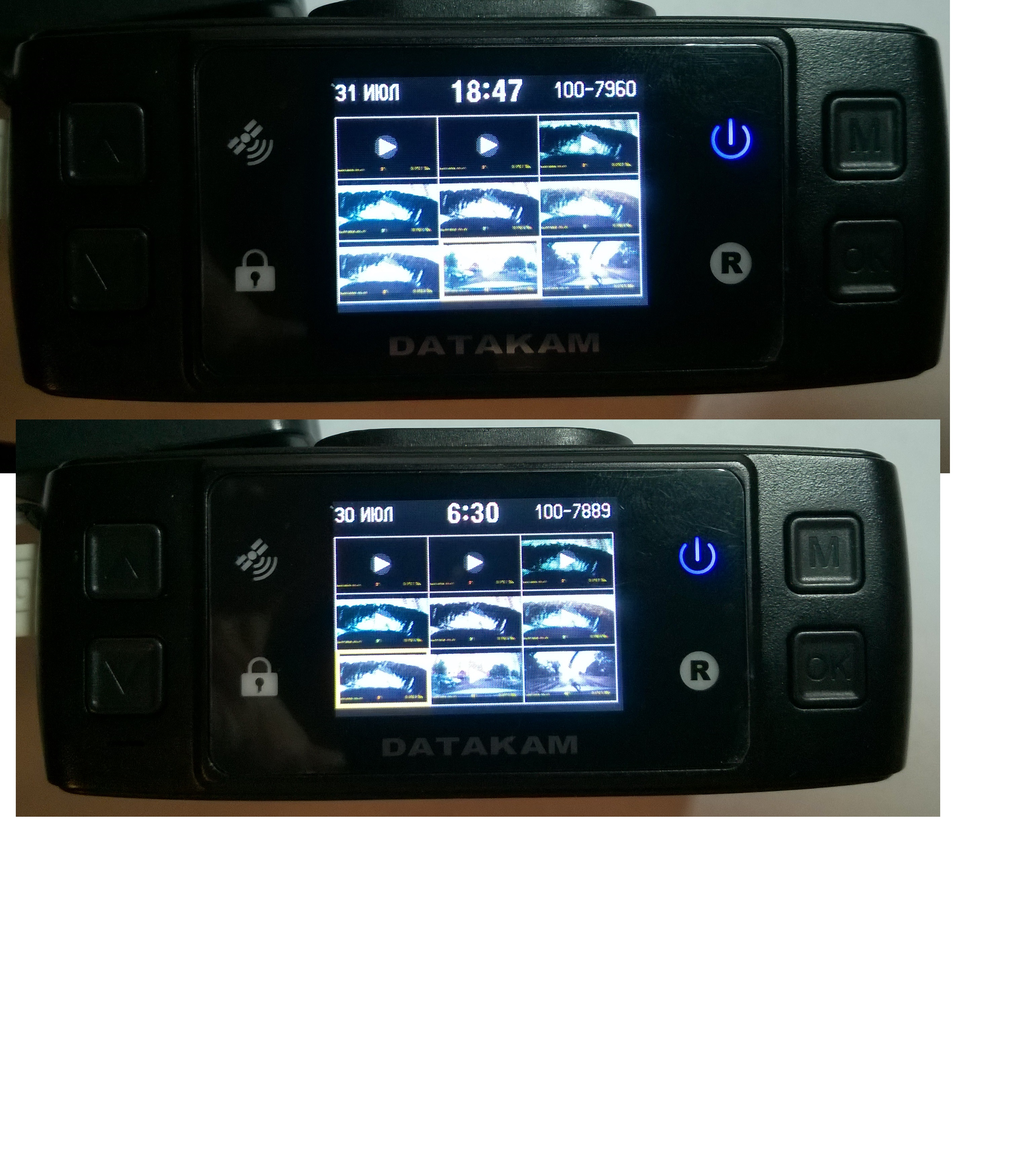

    Но, на регистраторе в плеере их нет. Ночью сработала сигнализация и подалось питание на регистратор, через 10 минут он перешел в режим парковки с покадровой записью. На фото: срабатывание было в 1.10, а не реге отображается первый файл с 6.33.
  6. @Gast. На плеере выбрана группа файлов 7871-7927 (10 часов записи) и судя по позиции бегунка, плеер показывает третью минуту записи от начала группы. На ВР выбран файл 7890 ближе к середине группы. Явно не там смотрите.
    Разгруппируйте файлы на плеере, чтобы смотреть по одному файлу. Они группируются по временному признаку непрерывной записи.

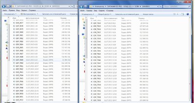

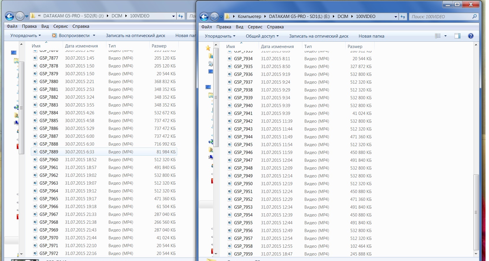

    Сейчас собрался сделать фото экрана соседних файлов для уточнения... а все файлы парковки на месте, но зато нет файлов вчерашнего дня и сегодня первой половины дня, хотя на карте в директории они есть и в Датакам-плеере отображаются, вообщем сейчас перескок со вчерашнего утра на сегодняшний вечер. Получается, регистартор не отображает в плеере левую карту.
    Не буду больше забивать всем голову, поменяю карты местами отформатирую в SDFormatter и понаблюдаю.
      435 КБ
      1.120
      1,9 МБ
      1.143
  9. От перемены карт местами и форматрования ничего не должно измениться. А понаблюдать - это разумно, может и вопросов будет меньше.
  10. А может недостающие 5 часов находятся на другой карте - тогда картина ясна Датакам плеер видит одновременно обе карты, а регистратор только активную карту. Попробуйте сделать активной другую карту и поискать на ней недостающие файлы регистратором. Или проверьте содержимое карт проводником компьютера.

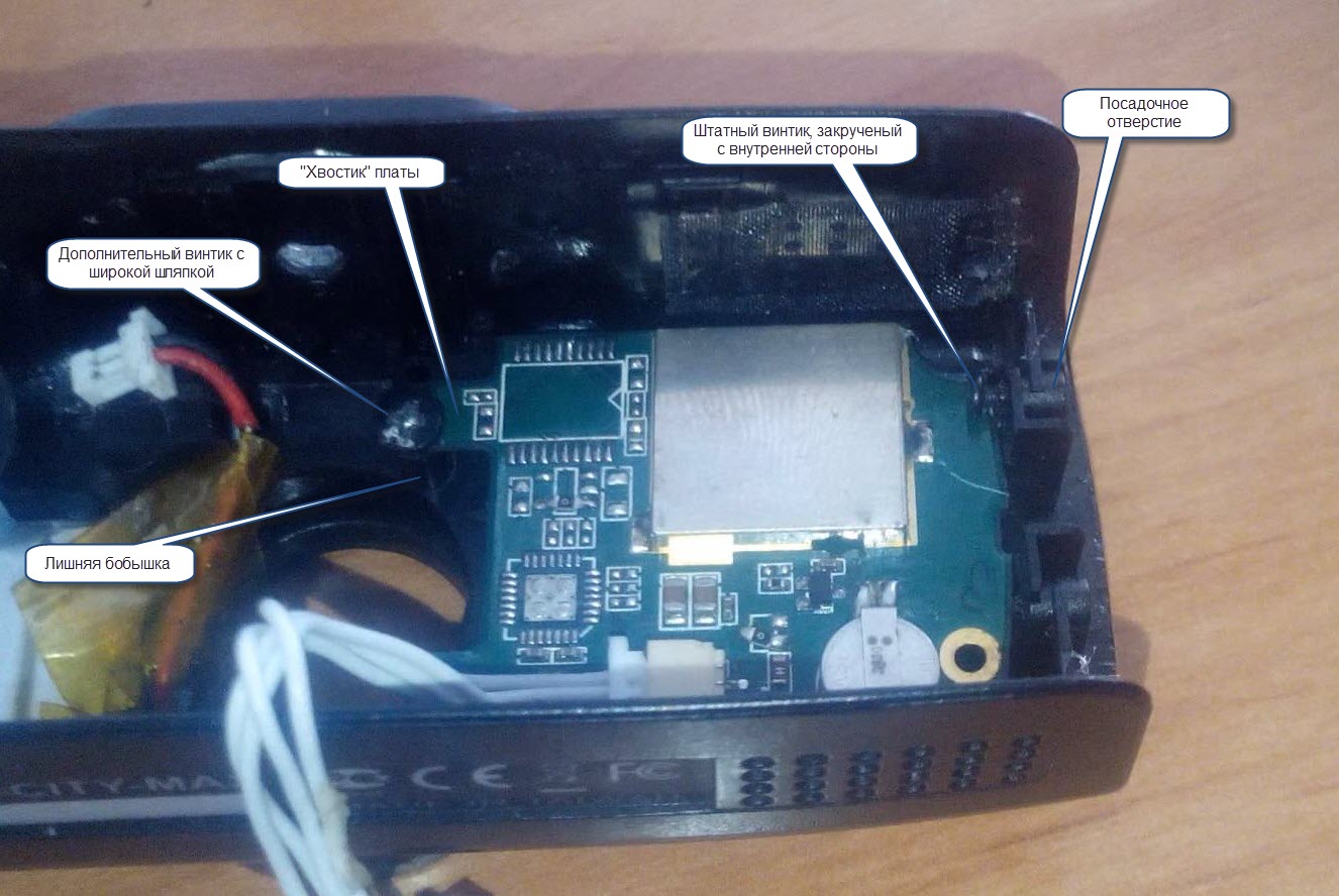

  11. Решил исправить проблему. Снова разобрал рег. Действительно, GPS модкль отклеился и свободно болтался в корпусе.
    Решил теперь добавить побольше клея, чтобы уж наверняка его присобачить.
    Собрал обратно и заметил, что рег, уже подключенный к компу, очень сильно нагрелся. Нагрелся так, что к клавишам и объективу прикоснуться было невозможно. Потом очень кстати возникла необходимость поездить по городу.
    Во время поездки рег грелся очень сильно, но отработал стабильно. Спутников, правда, так и не нашел.
    Еще обратил внимание, что резко снизилась емкость моего аккума.
    Потом пересмотрел записи поездки, температура рега по датчику была 88градусов! Кое где появились артефакты на картинке((( Но, кстати, мыла мыльного, характерного для такой температуры, я не увидел
    В общем понял, надо переделывать.
    Разобрал рег, удалил клей. Видимо, слишком большой слой клея сыграл роль теплоизоляции и отвод тепла должным образом перестал осуществляться.
    СТал думать, как прикрепить GPS модуль без клея...
    Придумал такой вариант.
    Около крепления корпуса объектива, внутри корпуса регистратора, есть лишняя бобышка.
    Нашел подходящий винтик с увеличенным диаметром шляпки и вкрутил его в бобышку, прижав модуль за "хвостик" на плате. Но для надежности надо было как-то закрепить модуль еще в одной точке.
    Решил для этого использовать посадочное отверстие для крепежа лицевой части корпуса рега (их там все равно 4).
    Вкурутил штатный винтик, но с другой стороны отверстия. Таким образом, винтик, находясь шляпкой внутри регистратора, дополнительно прижал этой шляпкой плату к корпусу, обеспечив тем самым хорошее крепление платы внутри регистратора.
    И все. После сборки рег перестал греться и начал ловить спутники. Как-то так.
    Все-таки, лишний раз убеждаюсь, что клейка в корпусе, подверженном вибрации, это зло. Хоть клей используй, хоть двухсторонний скотч.
    Фото решения прилагается. Прошу прощения, фотографировал на отвертку.

  12. Вставлю и я свою копейку.Крепил и я dps модуль винтиком,но температура была все равно высокой,как и на скотче до 80 градусов доходило.После очередной отправки в СЦ на ремонт по гарантии,рег пришел опять с модулем на скотче,вопросов про винтик не задавали.Рег все равно грелся,я опять модуль на винтик,чтобы пространства было вокруг него больше для охлаждения,но до 75 все равно доходило,и вот опять в ремонт по гарантии с таким же винтиком отправил.Пришел отремонтированный и опять модуль на скотче,и опять никаких вопросов про винтик,но все равно греется.Но хоть пока работает.

  15. Основная причина замедления - это нагрев карты. Скорость любой карты будет падать при нагреве. Без нагрева G5 должен писать на карту 4 класса поток в 20 мбит/с.
    Почитайте пост выше http://videoregforum.ru/threads/datakam-g5.946/page-278#post-63035 показательно. GPS надо крепить винтом снаружи корпуса, мож тогда и карты 4 класса пойдут в дело.
    Смена на более скоростную (по параметру записи, а не чтения) поможет обойти проблему.

  16. Мой G5 при сильном нагреве до 88 градусов битрейт в 12 мбс держал стабильно. Правда, такой битрейт там и был в настройках задан. Эксперементировать для определения зависимости температура-битрейт не стал.
    Тогда для модуля надо будет придумать какой нибудь корпус. "Голая" плата снаружи будет смотреться уж совсем дико.
    Но вообще, это идея. После отпуска, в сентябре, постараюсь найти время для проектирования и выращивания корпуса
  17. @RadonVRN, а можно пойти другим путём, а именно проложить термоизолирующую прокладку между между платами матрицы и GPS-модуля. Например подложка для ламината. У меня ей проложен GPS-модуль с обеих сторон.
  18. Есть клейкая теплоотводящая резина. Гораздо практичнее...
    http://mysku.ru/blog/china-stores/32142.html
    Кстати, у мена на видеокарте ATI Radeon такая стоит...
  19. Я сразу об этом подумал, как почитал пост про GPS с клеем. Черный каркас из буквы П в сечении и рядом с объективом закрепить и внутри модуль GPS. Снизу/сверху каркаса дыра для вентиляции. Колхоз, но мож греться будет меньше внутри

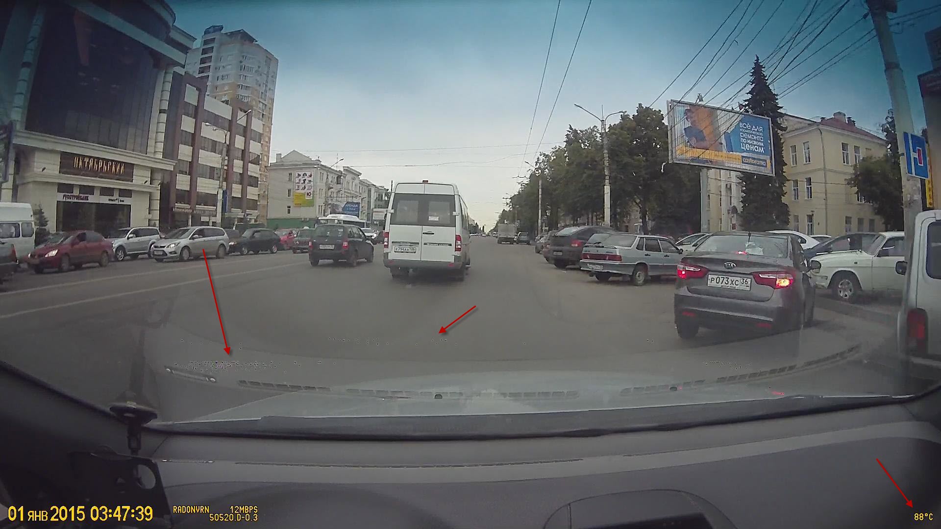

  20. Вчера перешел на очередную версию прошивки.. Хмм.. Прикольные желтые цифры)))
  21. 88 - это температура процессора. Техподдержка датакам, где-то писала об этом, удивляясь для чего пользователи хотят знать ее. Но пошли на встречу, впечатали температуру в штамп.
