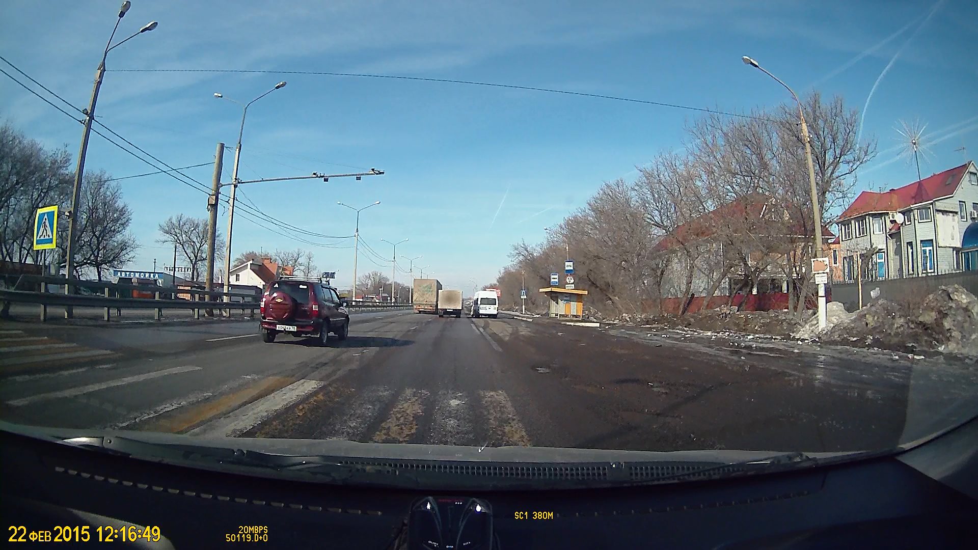

  7. Всем добрый день! Приобрел регистратор датакам g5-city-max bf. Проехал и заметил, что при езде на солнце, появляется солнечный круг на лобовом стекле. Не подскажете можно его как-нибудь исключить. Видео прилагаю: https://yadi.sk/d/rtI3rndyepvKt
  8. Добрый вечер!
    Мне кажется не стоит заморачиваться, все у Вас хорошо, оптика настроена отлично, круг имхо из за бленды при езде против солнца.

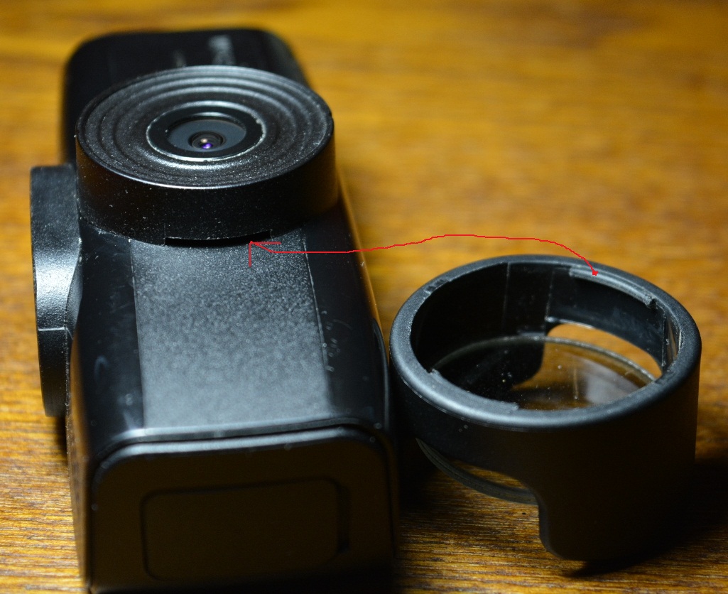

    У меня вопрос возник по поводу bf, его можно снять, он вообще снимается? Хочу попробовать снять и посмотреть не улучшится ли съемка в пасмурную погоду и в темное время суток или сильного эффекта это не даст?
  20. Это когда нет функции DEWARP. По поводу проблем просто прочитал ветку. Ну и перспектива разбирать премиальное устройство для собственноручной фокусировки считаю тоже проблемой. Ладно бы цена была как у всех.
  21. @Phender1, у вас два варианта:
    - можно из бленды вытащить только лишь стекло, а саму бленду оставить на регистраторе (бленда резиновая, поэтому делается это несложно);
    - или снять блендо-фильтр полностью.
    Чтобы снять блендо-фильтр, с небольшим усилием поверните его в любую сторону, тогда "замок разорвется" и бленда снимется. Ставить назад также - установили, повернули в любую сторону.
