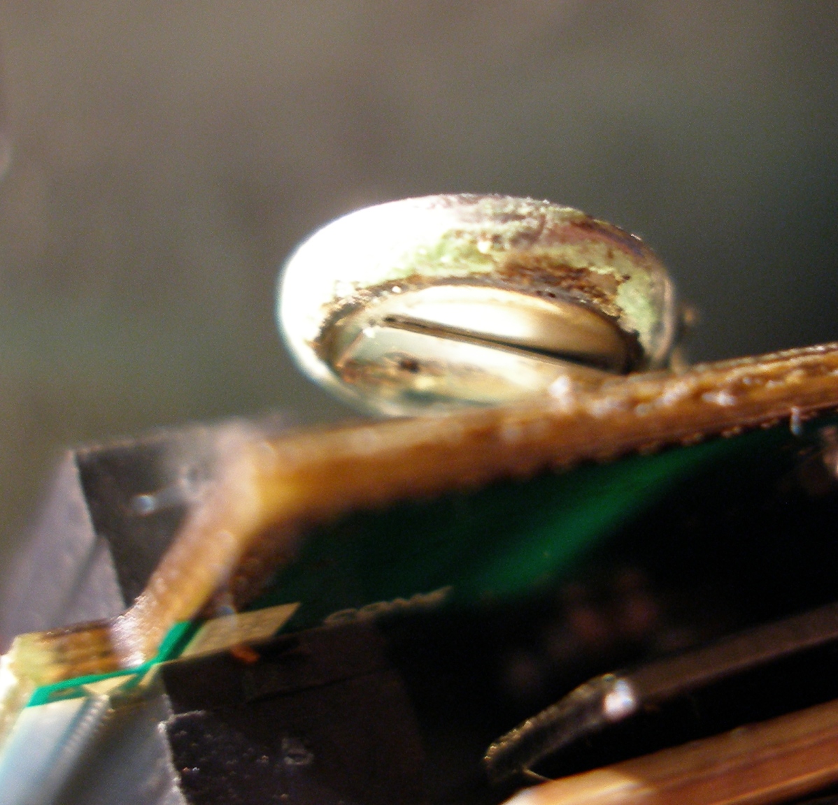

  1. @XploreX посмотрите здесь: https://www.chipdip.ru/catalog/supercapacitors (EECS0HD224V) , или korchip SM414, или MS621F, в регистраторах чаще такие ионисторы стоят, как системная батарейка у ПК, для сохранения даты/ времени и настроек служит
    #301 LEONавто, 28 окт 2019
  2. @LEONавто, спасибо. Я тут покопался и все-таки больше склоняюсь к тому, что это ионистр DMS3R3224R. Попробую заказать, по результатам отпишу
  3. Получилось что-нибудь -?
  4. juvedel, нет. Заказал https://aliexpress.ru/item/33006850760.html?spm=a2g0s.9042311.0.0.32c233edXgPrTZ такой конденсатор, припаяли, в итоге регистратор крутит розовым огоньком и не включается. Скорее всего, не тот конденсатор. Может проблема в пайке. Плюнул - купил другой регистратор.
  5. Это не конденсатор а литиевая батарея MS621FL
  6. У меня была проблема перестал работать вай фай и не дописывал ролики при откл. питания. Заменил аккумулятор на 3,7В 130мАч, ролики начал дописывать но вай фай так и не работал, АКБ отработала 2 года и вздулась. После чего поставил вторую такую же, регистратор заработал и заработал вай фай. И через 2 дня помер, разобрал, потекла литиевая батарейка 6,5мм MS621FL заказал на Али жду....
  7. Ребят, так что в итоге стоит на плате, ионистор DMS3R3224R или акб MS621FL, тоже распухла и окислилась, рег стал сбрасывать настройки, даты и времени.
  8. Судя что у человека выше не включается, там точно не конденсатор.... где вы вообще видели конденсаторы для поддержания времени, бредятина сивой кобылы.... конденсаторы нужны для сглаживания ну и для кратковременной отдачи энергии еще раз скажу кратковременной, а регистратор может выключенным быть неделями! Добавлю конденсаторы очень плохо работают на морозе, видно поэтому на плате их нет от слова почти совсем...
  9. так как всетаки победить проблему -"не удалось включить WIFI" -? Помогает ли замена аккумулятора 3,7 вольт _? или таблетки MS621FL -??? Как то без wifi очень неполноценный регистратор получается, а выбрасывать не хочется ))) /
    Или меняется ли в этом регистраторе модуль WIFI =? Что -то пока нигде не нашел решения((((/
    Отпишите хоть кто-нибудь, куда искать ???
    #309 juvedel, 10 янв 2021
  10. Всем привет, стала слетать дата и настройки, снял разобрал, умерла MS621FL, заказал, 4 месяца ожидания, установил, регистратор не стартует, даже кольцом подсветки не крутит, пару раз спустя хз сколько времени светалнул кольцом, и всё, поменял рабочий большой аккум на новый рабочий, так ради прикола уже, та же ситуация, выпаял MS621FL, ничего не изменилось, регистратор полежал до прихода акб разобранным по индивидуальным пакетам, не падал, ни летал, слетела прошивка что ли, жаль, что делать хз.
