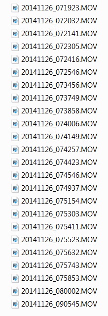

  11. Добрый день, точнее утро! Моему CANSONIC CDV-800 2 недели от роду, но пока только одна головная боль( Короче проблемы такие:
    - на улице -8, аппарат не включается, только когда воздух в салоне прогреется
    - включил запись, поехал, потом при просмотре видео с самого регистратора за 40 минут езды показывает что есть только один файл, который был записан минут через 10 после начала движения, причем при его просмотре через 3 секунды вылетает "ошибка файла" висит пару секунд, белый экран, потом снова "ошибка файла" и экран начинает мерцать. Ни на какие кнопки кроме RESETа не реагирует, после нажатия RESETа отключается. При просмотре этого видео на компе пишет что длительность 9 секунд!
    - вставляю флешку в комп, и о чудо! Видео гораздо больше, но оно все в папке EVENT. Обрадовался, главное видео есть - подумал я. Но при просмотре выясняется что между роликами провалы во времени, съемки в непрерывном режиме НЕТ! И нумерация файлов идет не по порядку, т.е. 071923 за ним идет 072032 и так далее (скрин прилагаю)
    Прошивка стоит заводская 09.30.01.В
    Народ, подскажите что делать, отнести его назад в магазин или попытаться поменять прошивку или может танцы с бубном вокруг него помогут?

  12. @Андрей64 если до морозов нормально работал - назад или в сервисный центр (если танцы нужны).
    http://www.cansonic.ru/service/#letter_П, в Саратове СЦ указан.
    И ветку эту почитайте, много интересного и полезного
  13. Белый экран свидетельствует о низком разряде батареи. Попробуйте зарядить устройство в домашних условиях от USB и проверить время работы.
    По поводу видео - попробуйте сделать сброс настроек, понизьте уровень датчика G-sensor. Возможно видео пишется по срабатыванию датчика движения.
  14. Спасибо большое, LEONавто, последовал Вашему совету и сегодня я отнес сие чудо назад в магазин! Приняли без вопросов. Теперь надо приглядеться к другой модельке... Знакомая хвалила advocam-fd8-red-profi-gps до повышения он 5ку стоил( Может посоветуете что, понадежнее и менее прихотливое... Буду признателен!
