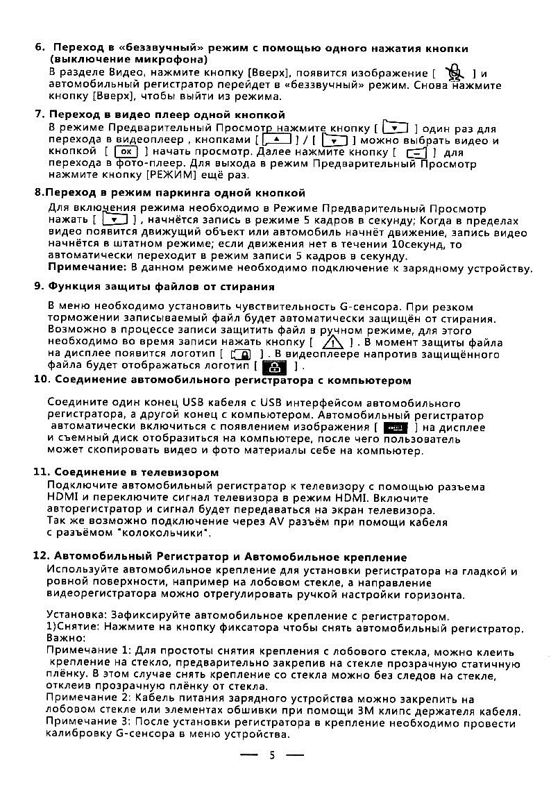

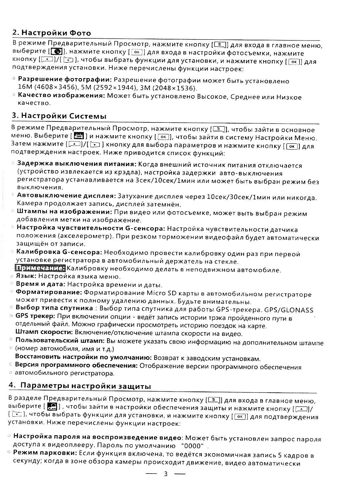

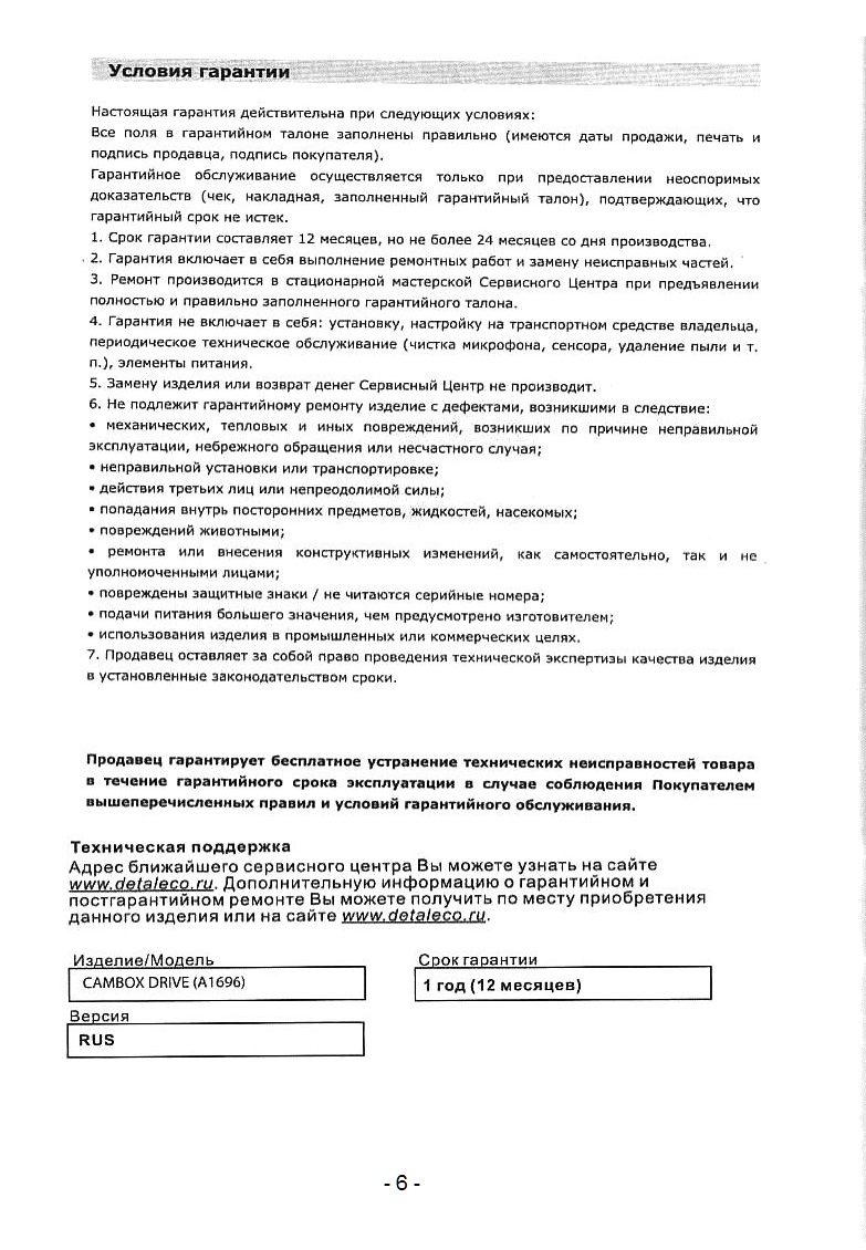

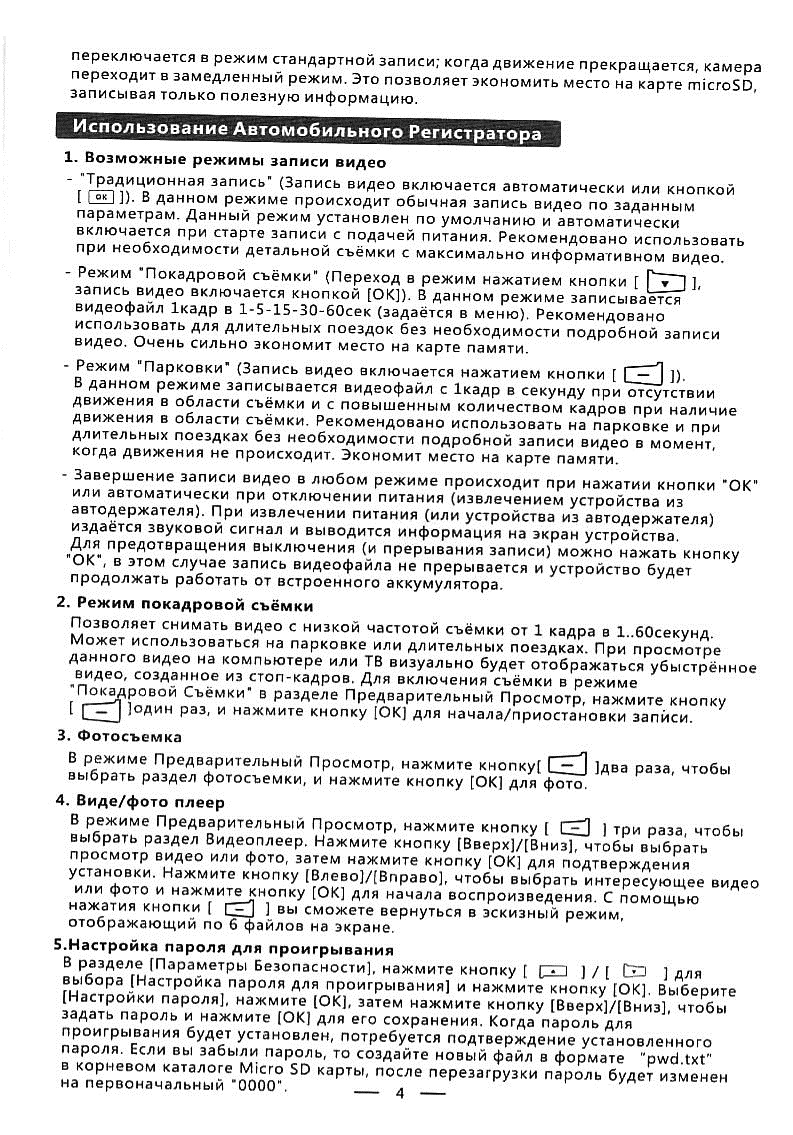

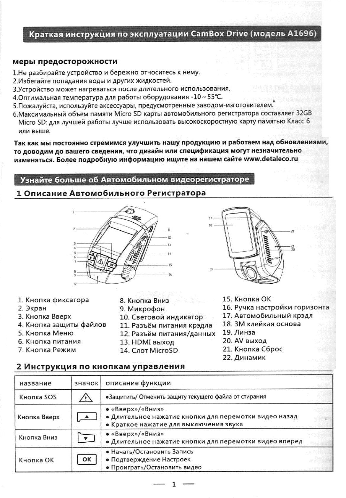

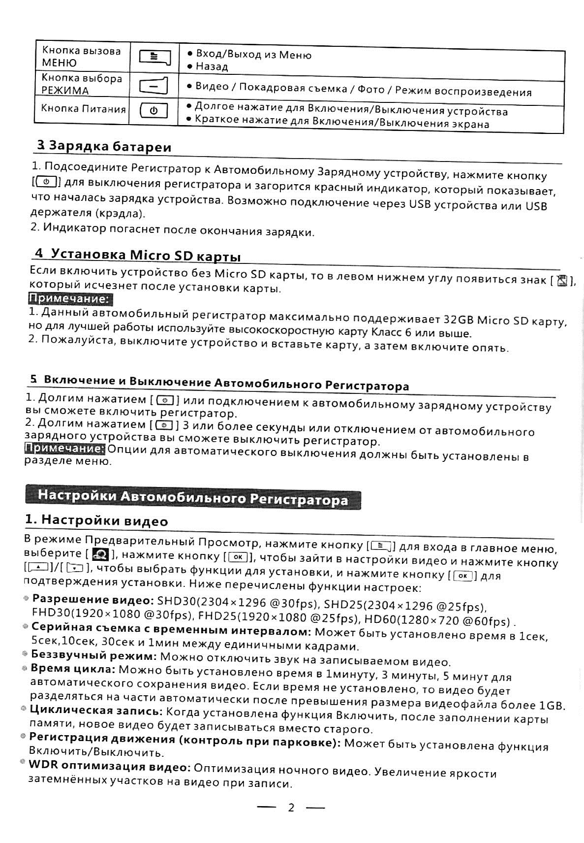

  10. @Юлиан немного в более удобный вид инструкцию перевел
    Краткая инструкция по эксплуатации CamBox Drive модель A1696
    Инструкция стр. 1.jpg Инструкция стр. 2.jpg Инструкция стр. 3.jpg Инструкция стр. 4.jpg Инструкция стр. 5.jpg Инструкция стр. 6 гар.jpg

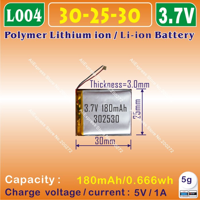

  17. Рег честно отработал 2,5 года, но со вчерашнего дня полезли глюки. Через несколько минут записи раздается трень и рег переходит в режим "что вижу то показываю", запись прекращается. При этом на экране что то пишет, но прочитать не успеваю. Грешил на флешку, ставил другую - не помогает.
    Вспомнил аналогичный случай с Каркам Q2. Он хоть и не вписывается в мою логику, но проблема решилась заменой аккума. Хотя причем здесь аккум, если питание от провода ?Вот и на Камбокс придется новый заказывать.
    Вопрос - можно ли его у нас купить или он особенный какой то, только с Али?
    Был бы рад ссылке на модель аккума.
  18. Выше постами модель, особенного ничего, только с контролером зарядки, размеры указаны в цифрах на батареи 302530, купить можно и здесь, радиоточки и Гугл в помощь.
  19. Аккум там стоит 302530 где-то на 150-170 мАч. Они еще бывают используются в некоторых блютузовских колонках... Если поблизости есть нормальные точки продаж радиодеталей, то думаю, найдешь... Я себе с Али заказывал, но ссылка на товар уже не активна. В поисковике так и вбивай "аккумулятор 302530 купить" любой поисковик найдет. 302530 - это тупо размеры его.
