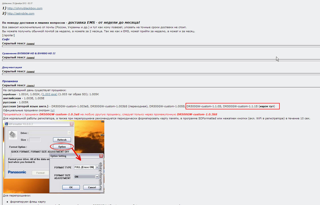

  15. Товарищи, подскажите пожалуйста.
    Я видимо что-то не так делаю, но хоть убейте, не могу найти кастомную прошивку custom-1.1.1аS
    Вот тут смотрел.
    Ссылка на прошивку неактивна. Может кто в личку инфу скинет.
    Заранее спасибо.

  16. Оттуда все свалили сюда
  17. Итак, перепрошил рег кастомной прошивкой DR500GW-custom-1.1.1сS. Теперь разбираюсь с настройками и утилитами для них. Битрейт после прошивки сразу подскочил до 15-ти. Сам потом поставил 20. До этого значения все работает.
