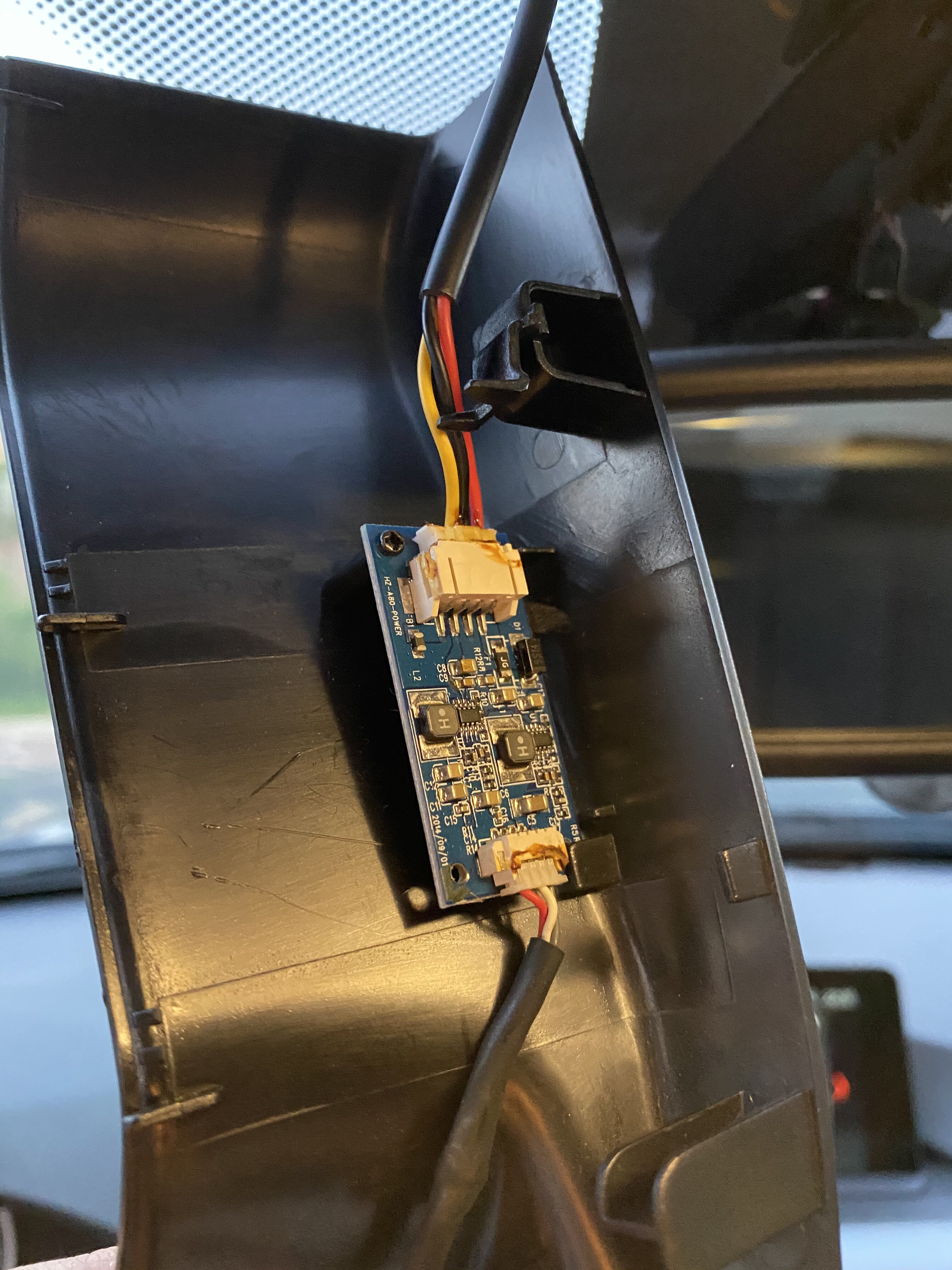

    Суть: регистратор перегревает камеру ассистента вождения. Опытным путем (путем замены камеры ассистента) я выяснил, что то, что камера выключается из-за перегрева — дело не в самой камере, а все же в регистраторе, так как он расположен аккурат рядом с ней (в кожухе зеркала).
    В связи с этим вопрос:
    что это за плата и может ли она греться? Я подозреваю, что именно эта плата может нагревать камеру, так как находится прямо рядом.
    Можно ли ее как-то экранировать?

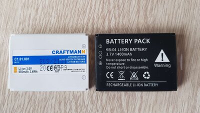

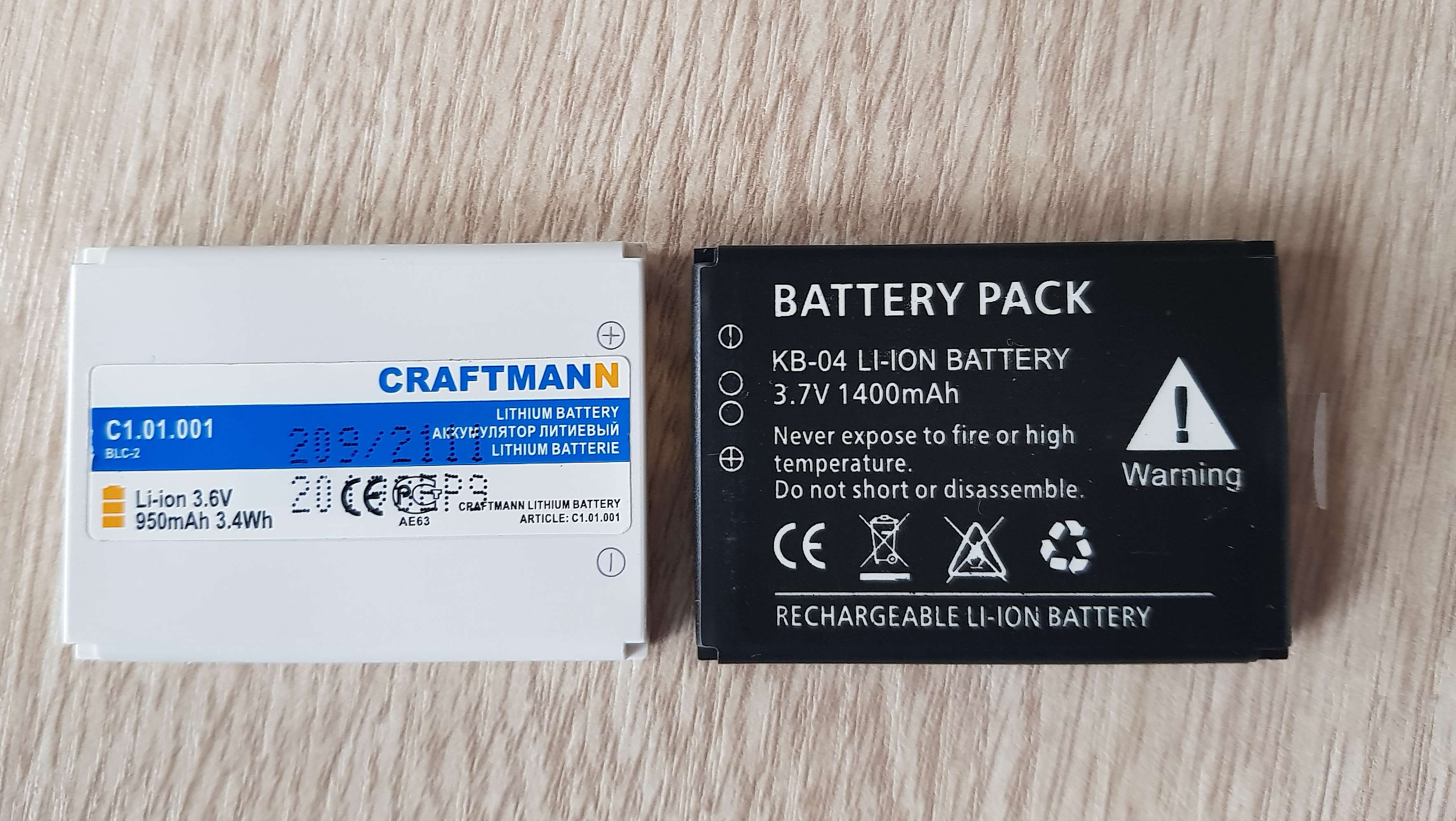

  8. Была такая же проблема, здесь на форуме посоветовали другой аккумулятор (фото прилагаю), он от какого-то сотового телефона, но подходит идеально, использую уже 2 года, никаких проблем. Искал на просторах интернета, нашел в DNS
