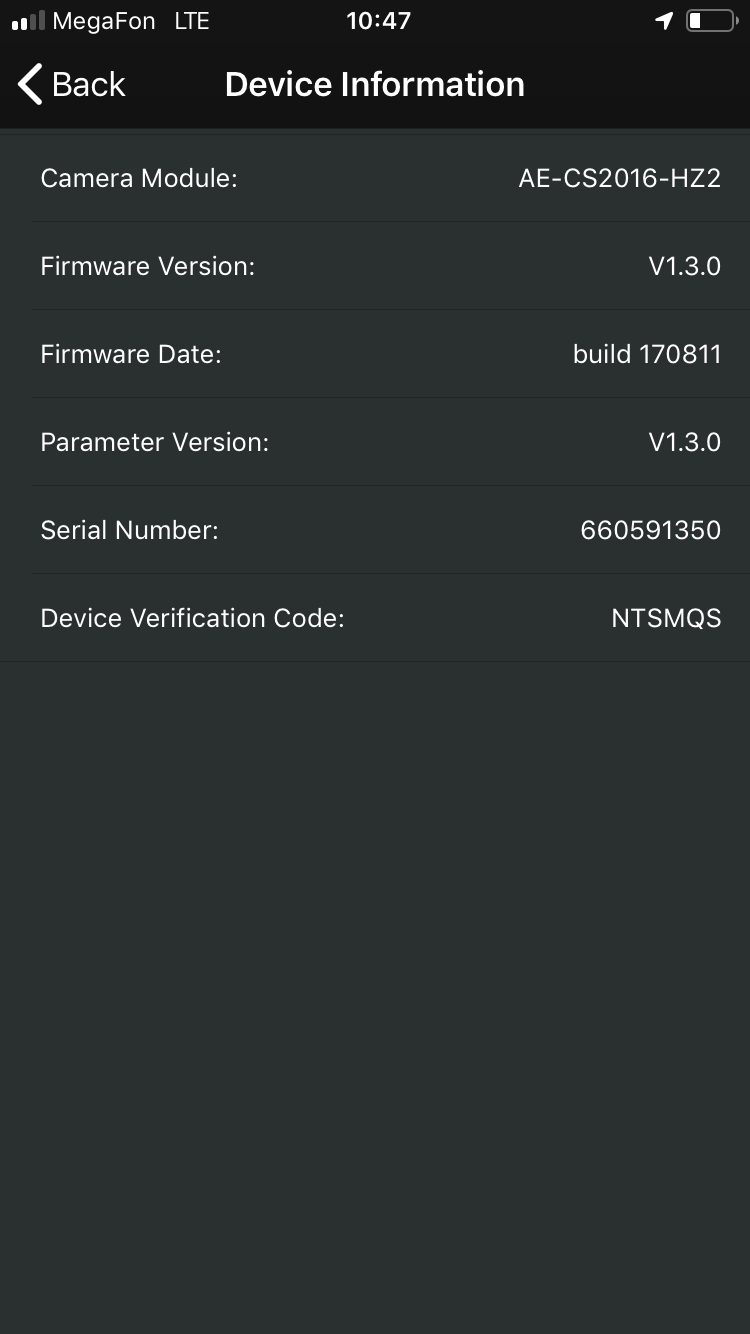

  19. Здравствуйте, @Molotok
    Подскажите ,
    1) если ли обновление (последняя версия) прошивки для видеорегистратора Axiom special wifi for BMW F-series ГЛОНАСС ready v.6 ?
    2) какой максимальный по качеству видеокартинки режим работы этого регистратора - SuperFullHD или FullHD ?
    H.264 или H.265 ?
    NTSC или PAL ?
