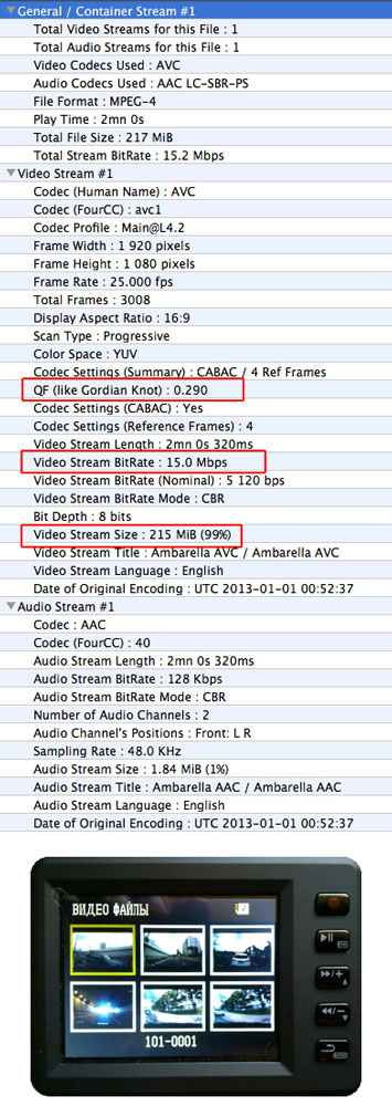

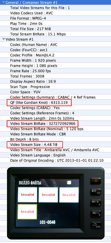

    месяц наза приобрел axiom car vision 1100 + к нему (по совету продавца) специальное устройство для скрытого подключения видеорегистратора (типа Power Magic PRO только). вызвал сертифицированных специалистов, подключили. заработало. устройство удобное, на виду не маячит, тихо посапывает в бардачке. через пару дней взял блок домой полюбоваться на кино. в результате: корректная запись осуществлялась толькодля первых примерно 10-ти файлов. затем (в списке) следовал файл оч. маленького размера (не больше 20 mb +-) и дальше писались нечитаемые файлы (на мониторе устройства отображались как "invalid"). причем размер их соответствовал нормальным, читаемым (для пятиминутных файлов примерно 500 mb). карта памяти (из магазина) - smartbuy 32gb 10 class. переформатирование карты ситуацию не изменило. купил другую, sony, тоже 32gb, 10 class, высокая скорость передачи данных. эту карту аксиом не увидел вообще. форматировал ее на другом устройстве - все равно не видит. купил еще. kingston. результат тотже.

    прилагаю две картинки с отчетом по видеофайлам. одна на "хороший" файл, другая, соответственно, на "invalid".
