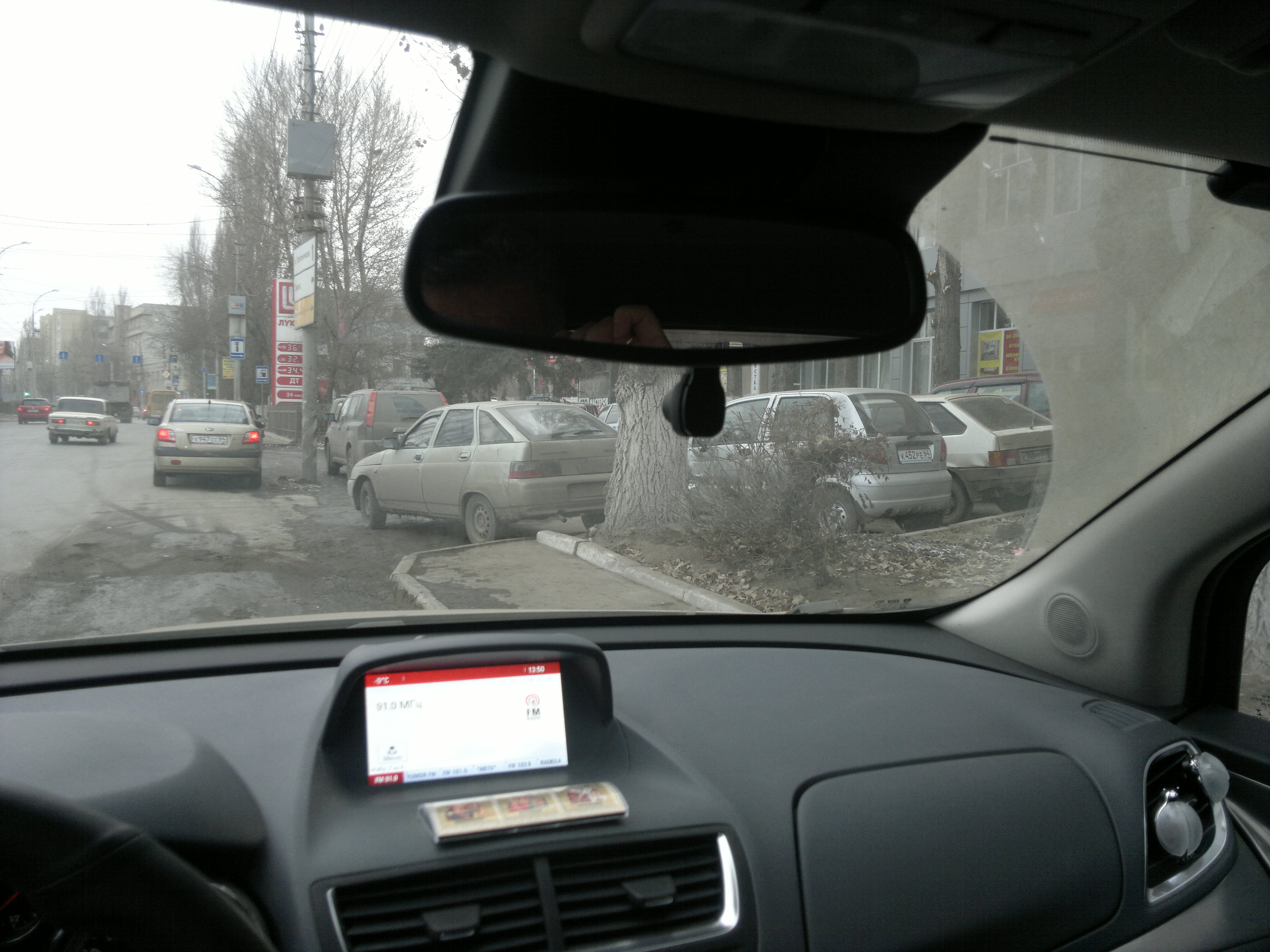

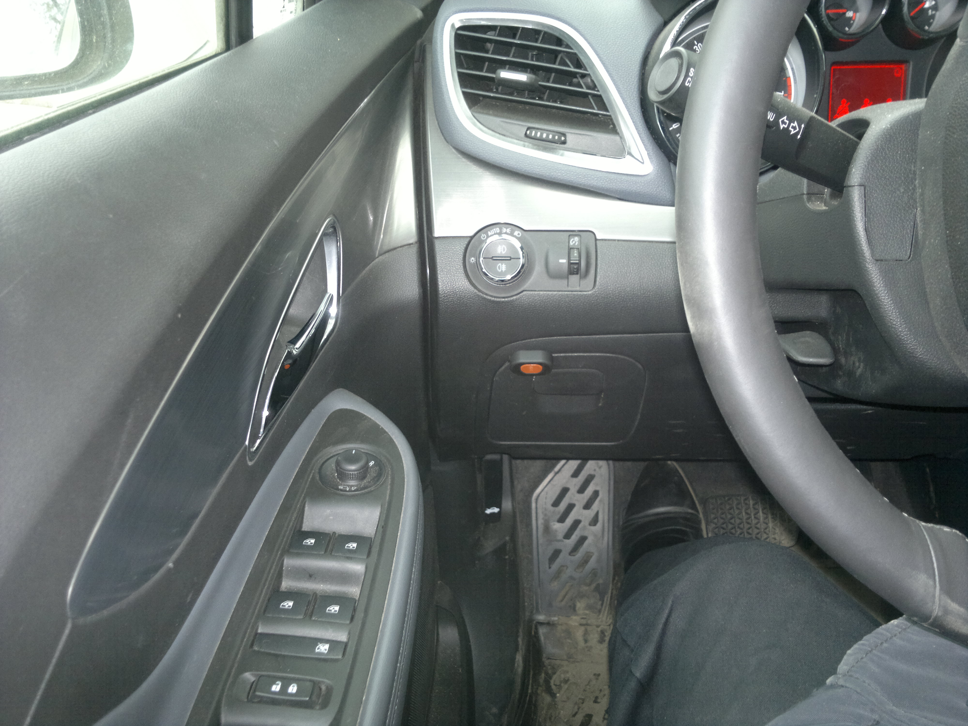

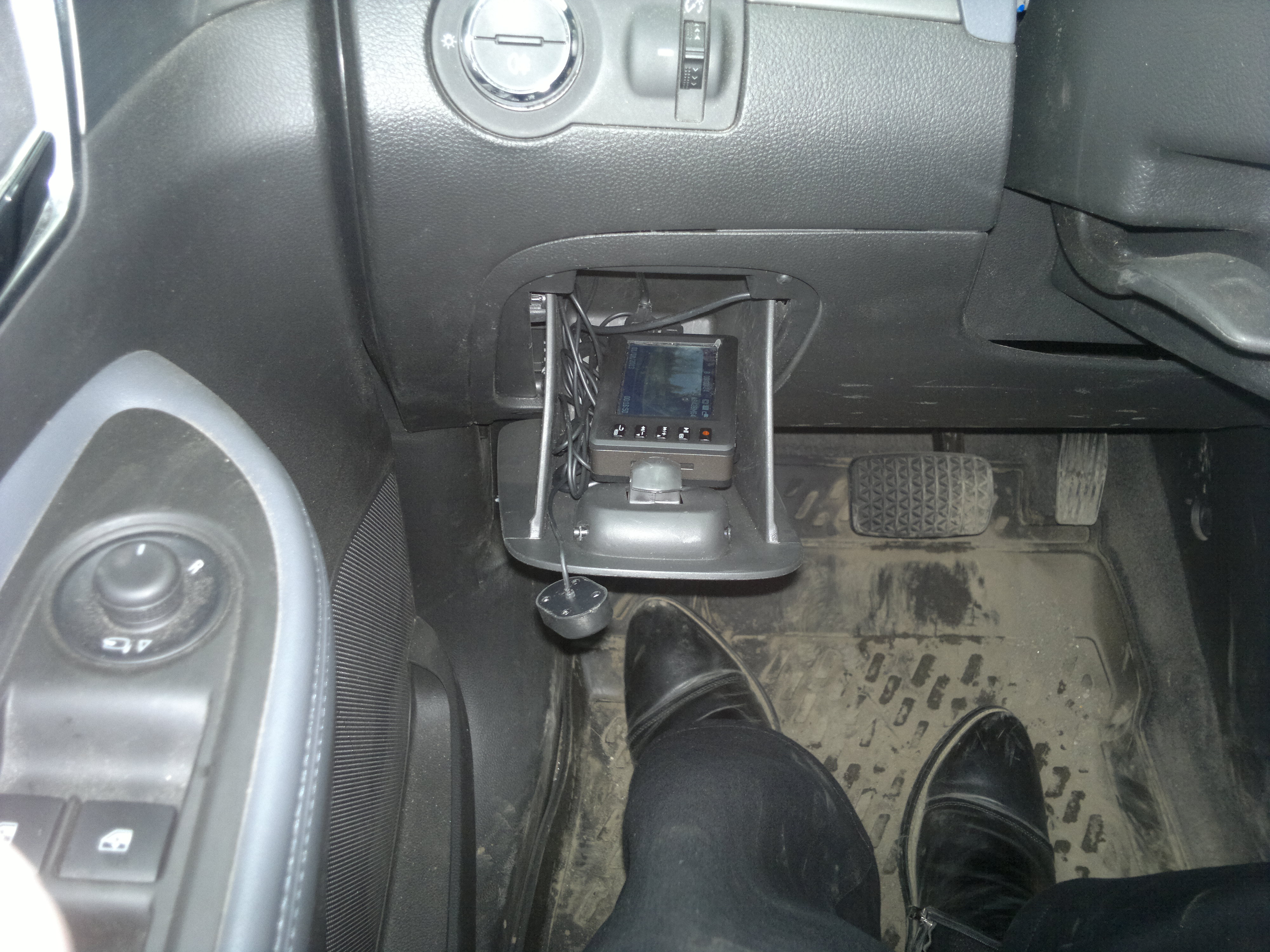

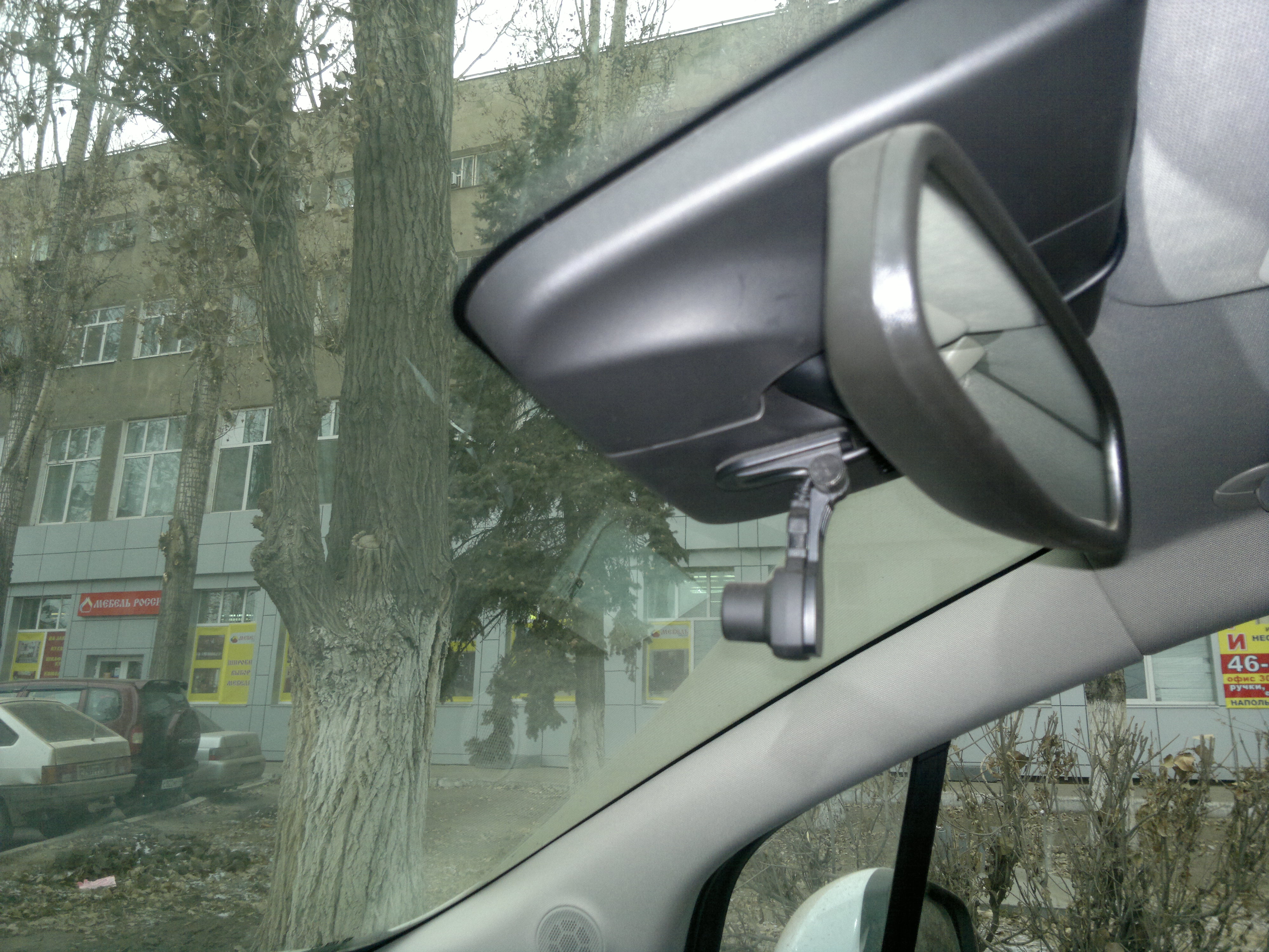

    Прибрел AXiOMCarVision 1100 заказ #1406/10 от 28 июня 2014 г. По получению тут же был установлен на автомобиль Опель Мокка. Видеорегистратор только радовал. Запись отличная. Четкая работа. 2 недели назад при движении рег начал самопроизвольно выключаться и включаться. При проверке питания никаких нарушений цепи не обнаружил. При внимательном осмотре оказалось, что сбивается время и дата. Установил время и дату. На следующий день стал зависать, реакции ни какой. Вынул внешнюю карту, внутреннюю переформатировал. Хватило на 1 день. Рег стал снова зависать и реакции на кнопки никакой. Только выемка аккумулятора. Кстати при подключении к компьютеру через некоторое время стал тоже зависать.
    С уважением Геннадий Иванович г. Саратов
