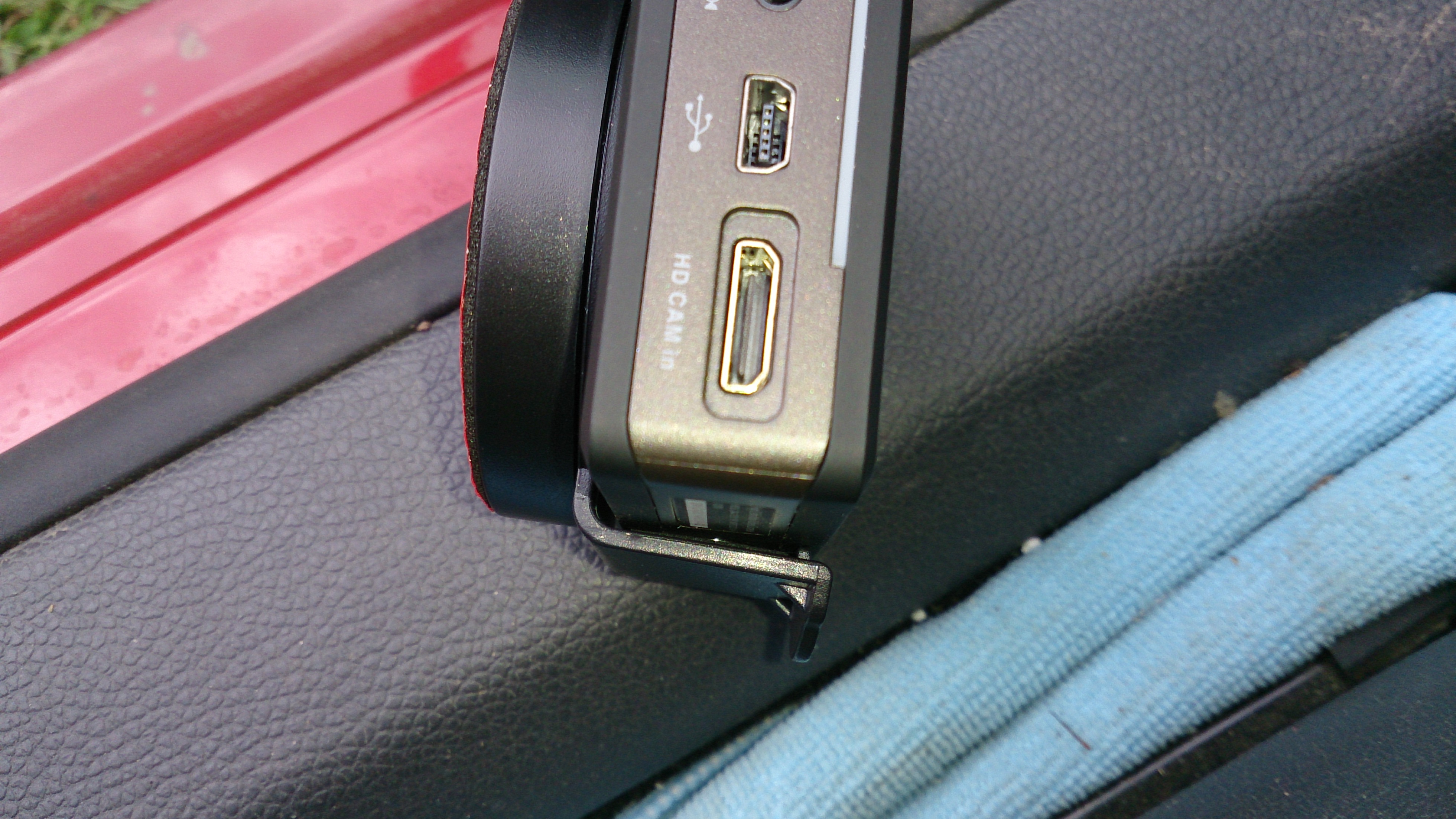

  14. Это нормально, когда крепление не совсем подходит к корпусу регистратора?

  15. @Tiggra
    Проверил, у меня тоже так. Но блок держится довольно крепко, просто так не должен выпасть. Хотя если бы фиксировался выступом на "лапке" - было бы еще лучше :)
  16. @Tiggra
    Это крепление я выбирал из имеющегося на рынке,
    Протестировал - меня устроил держак (но надо закреплять клипсами провода!)
    В следующей модели сделаем тонкий брекет с заходом в паз на регистраторе

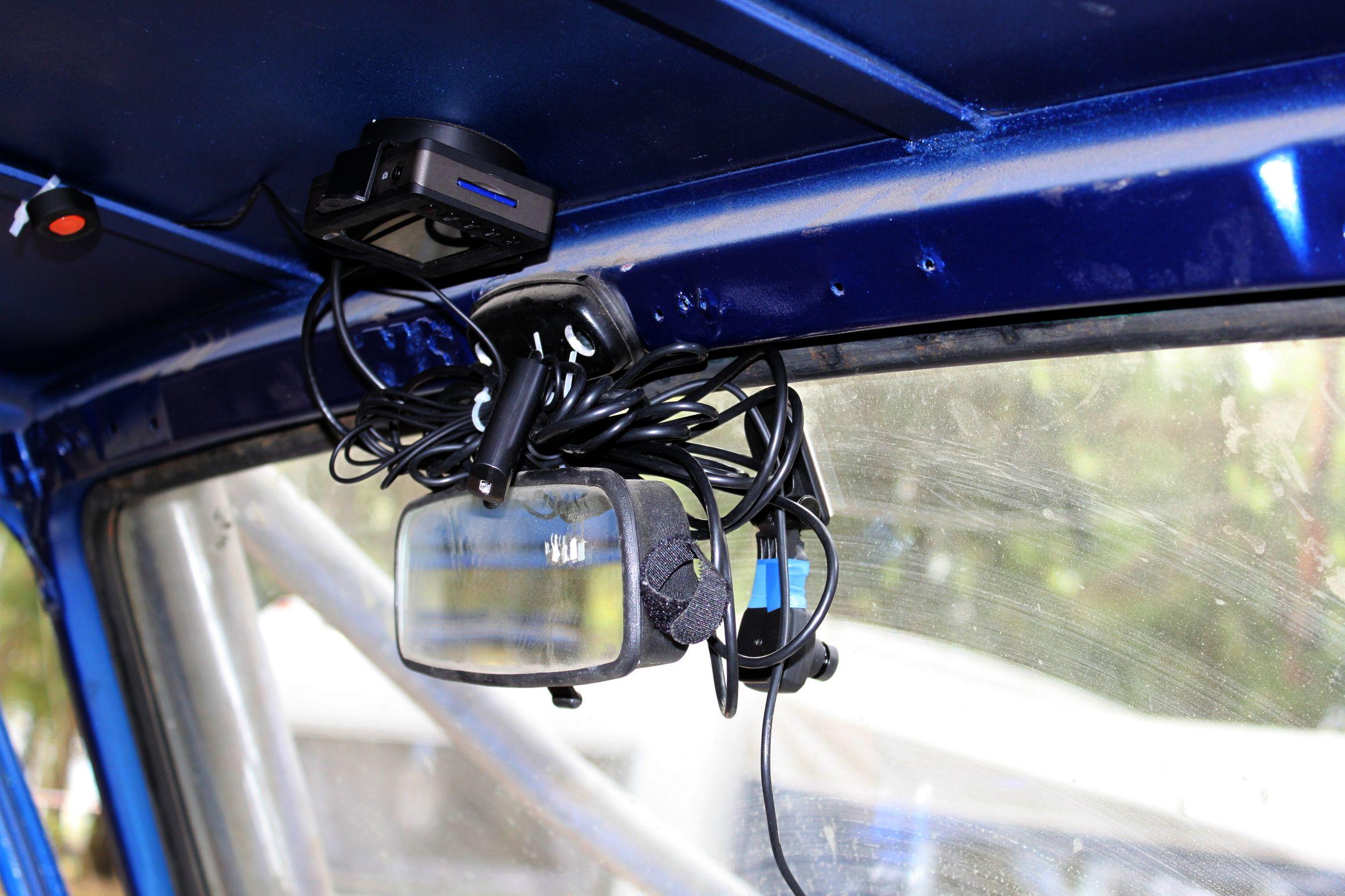

    надежно держит, проверено на трофи, стоял горизонтально, за сутки тряски по бездорожью не выскочил. Главное, чтобы провода не болтались, хотя...
