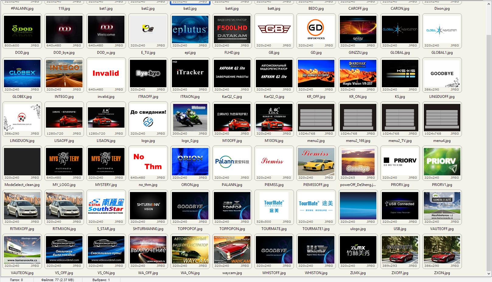

  10. Всем привет.
    Подскажите по паре вопросов. Рег GS8000 (первая версия с сенсором М5100)
    1) Можно ли удалить лишние картинки включения/выключения из прошивки?
    картинку прикрепил
    2) В редакторе экспозамера, что обозначают цифры и как правильно их подстроить под свое авто?
    3) Как правильно отредактировать битрейт?
    Заранее спасибо.
      317,7 КБ
      659

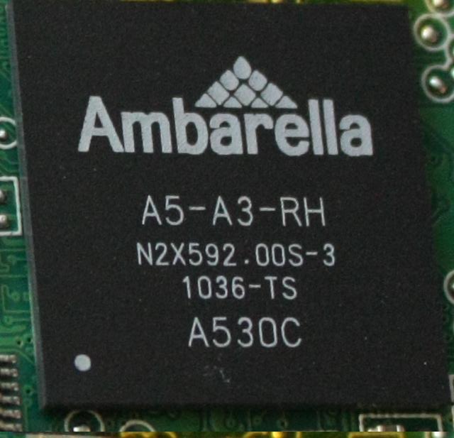

  13. Если есть тут еще кто живой, то нужна помощь. Имеется девайс старый, 2009 года(Kodak zi8), на амбарелле A5-A3 (вскрывал - смотрел). Проблема девайса проста - битрейт при записи падает примерно на 70-40% после первой минуты (фича прошивки такая). Данной софтиной Секции распознаются, но битрейт таблиц не видит. AFT вообще распознать прошивку не может)
    Если взять прошивку от модельки чуть младше (Zx3, с тем же железом причем, но прошивка изменена немного), то бьется на Секции, находятся битрейты.. Так вот, соответственно моя задача явно самому найти эти битрейтные таблицы ХЕКС-ом, однако не знаю что искать, какого типа закономерности? Может кто может подсказать? Мне бы принцип - а дальше буду много пялиться и искать хексом каким-нить) Даже в прошивке, где распознаются таблицы я не понимаю как в Pri.mod-е их найти руками.
    Буду рад любой поомщи, т.к. данный девайс заброшен всем миром, а польза от него есть. Эта тема мне показалась самой близкой по сути, прошу прощения за оффтоп.
  14. вы уверены что амбарела А5? в 2009 году таких не процессоров
  15. Вот такой вот) Вроде А5 написано. 1080p снимает и 720 на 60 кадрах. Такое ставили в первые ГоуПро еще, только прошивки там получше написаны :)
  16. Таблица битрейта в этом гаджете стандартна, но она не задействована.
    Значения битрейта лежат где-то в другом месте. Утилита вам не поможет.
    Битрейт используется усреднённый и чем дольше снимаешь, тем больше проседание...
    Был у меня такой гаджет в 2010-ом году. Для того времени классный аппарат...
    #318 Kaliningrad, 20 фев 2017
  17. Понял, я подозревал что-то такое. Значит буду искать настройку vbr-а(), возможно смогу чего как отыскать и поднять значения :)
