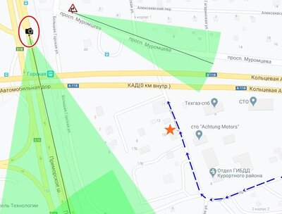

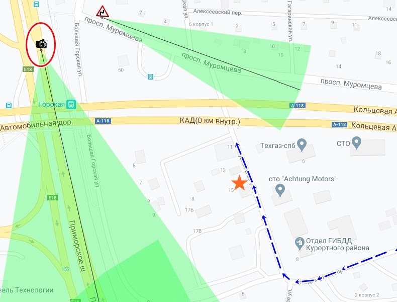

  2. День добрый. Во-первых хочется поблагодарить NightWatcher за его труд, спасибо Вам. Сам воспользовался Вашей нарезкой Базы Камеры "Северо-Западный федеральный округ без мобильных засад для 518/538/568/588", в посте #791 от 13 апр 2020. И хочу спросить Вас про погрешность.
    Двигался по второстепенной дороге где ограничение 60км/ч, но вдоль трассы с камерой где ограничение 110Км/ч, и ВР меня оповестил. По сути не удобно, что на второстепенной и в стороне от трассы ВР "подруку" ругается. От сюда вопрос, такие "косяки" прилетают со всех Баз, или касаемо OpenSpeedcam ?). Спасибо.
    p.s. На скрине показал свой путь , Камеру трассы и место сигнала (*)

  3. @ko.factor, если коротко, то всё упирается в формат базы, и в данном случае не зависит от источника (OpenSpeedcam или любой другой). Если интересны подробности, то они ниже.

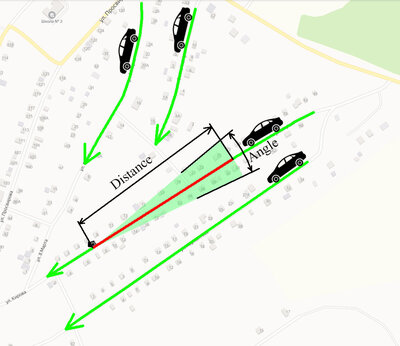

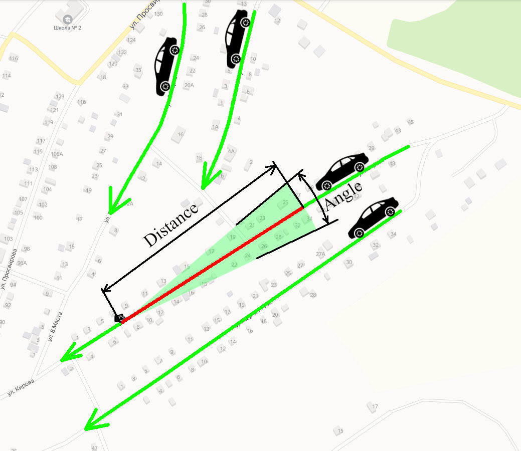

    Формат PocketGis появился около 10 лет назад совместными усилиями энтузиастов, разрабатывавших PocketGis, и только появившегося mapcam, который в то время был готов к любому сотрудничеству. Поскольку спидкам в PocketGis работал в так называемых «надстройках» и не имел привязки к карте, возникла необходимость добавить два параметра: Дистанция и Угол обзора. Формат PocketGis выглядит примерно так:
    IDX,X,Y,TYPE,SPEED,DirType,Direction,Distance,Angle
    7162,76.875008,43.201744,22,60,2,77,250,15
    Если отобразить на картинке принцип оповещения, то он выглядит так
    Зеленые линии – это движение без оповещения об опасности.
    Красные линии – движение с оповещением об опасности.

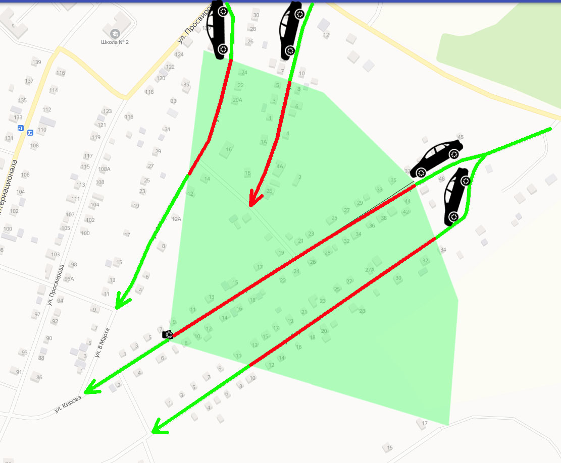

    Но мы помним, что в базе формата Navitel или iGo нет параметров Distance и Angle. В Навителе программа смотрит, если камера находится на дорожном графе, по которому проложен маршрут, с азимутом плюс/минус 20 градусов навстречу движущемуся автомобилю, тогда и включает оповещение. Но в регистраторах нет привязки к дорожным графам, карты в них не загружаются. Поэтому тот, кто пишет ПО для регистратора под базу формата Navitel или iGo, сам, как ему заблагорассудится, принимает стандартные для всех объектов значения дистанции и угла обзора. Они, как правило, принимаются с запасом. На картинке это выглядит так
    Как видно, основным недостатком такого подхода является значительное количество ложных оповещений при движении по параллельным дорогам, на которых никаких опасностей нет. Также могут быть пропуски оповещения на изгибах дорог, крутых поворотах и т. п. Стандартная длинная дистанция, которая хороша для предупреждения на загородной дороге, по которой автомобиль летит на скорости за 100 км/ч, не годится для города, слушать по минуте оповещение, если едешь 40-60 км/ч, надоедает.
    За границей нет такого нагромождения камер, как в России, у нас сейчас тихий ужас, что творится. И формат PocketGis позволяет более точно настроить оповещение, значительно уменьшая количество ложных срабатываний спидкама и повышая точность, не напрягает избыточностью (особенно в крупных городах). Но поскольку формат PocketGis это чисто российско-украинское детище, а иностранцам с их единичными камерами на прямых участках хватает и возможностей Navitel, в иностранных приборах и программах он не используется.
    Из тех, что знаю, MapcamDroid и его аналог под iOs используют формат PocketGis, ну сам PocketGis, только на этапе его переноса на Андроид постепенно работы были остановлены и он канул в лету, хотя некоторые энтузиасты с CarPC им ещё пользуются. Из регистраторов знаю только Datakam старой линейки до G5 включительно. Соответственно, MapcamDroid украинский, PocketGis и Datakam российские, импортных разработчиков в списке не замечено (((
    Из OpenSpeedcam.net можно скачать базу в любом формате (например, для своего Datakam G5 я скачиваю в PocketGis), но MIO не умеет работать ни с дистанцией, ни с углами обзора, формат базы для него похож на iGo, только столбцы ещё напутаны, и поэтому исключить ложные срабатывания невозможно, из какого источника база бы не использовалась, пока не будет переписана прошивка под соответствующий формат. И вряд ли это произойдет, судя по тому, что не устраняются другие огрехи (ограничение количества объектов в базах и т. п.). Вот такие дела )))
