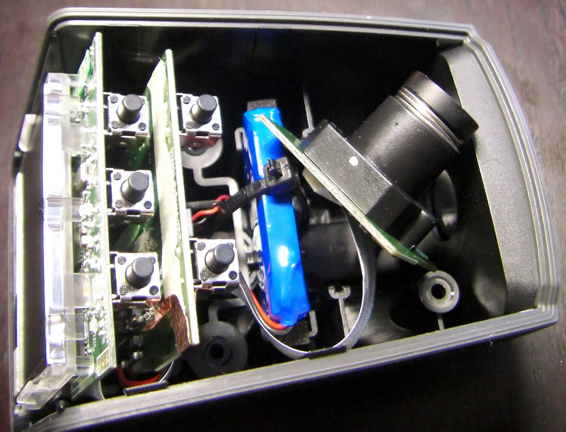

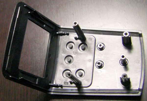

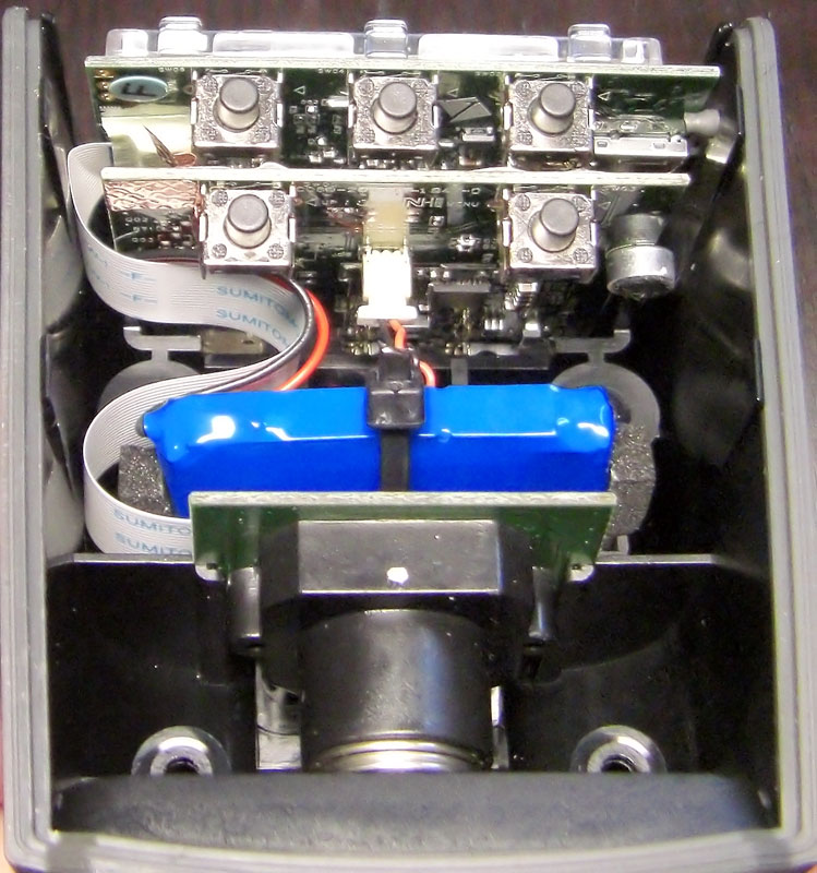

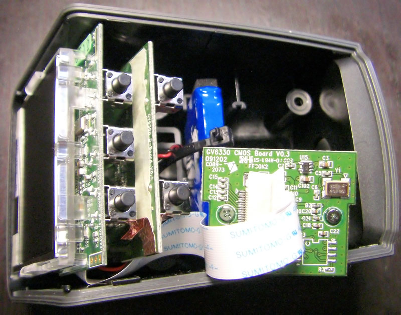

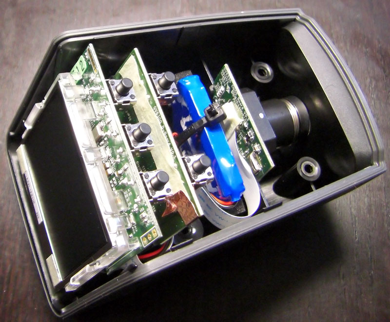

    Внутренности и немного видео.
    Изначально прибор был сфокусирован на полметра примерно :-(
    пришлось применить небольшой напилинг и сфокусировать камеру примерно на 50м.
    Объектив в камере стоит по моему со стандартной резьбой, так что можно поставить другой более широкоугольный если надо. Типа такого какого-нибудь Объективы , изначально стоит похоже с фокусным в 6мм.

  11. А звука нетути?
  12. А что именно пришлось подпиливать?
  13. Звук есть, я его отрезал, шумов много.
    Подпиливать ничего не пришлось, объектив был зафиксирован лаком, пришлось его аккуратно отковыривать что-бы объектив крутился, что-бы его правильно сфокусировать.
    Плата видеокамеры вставляется в направляющие и легко вынимается.
