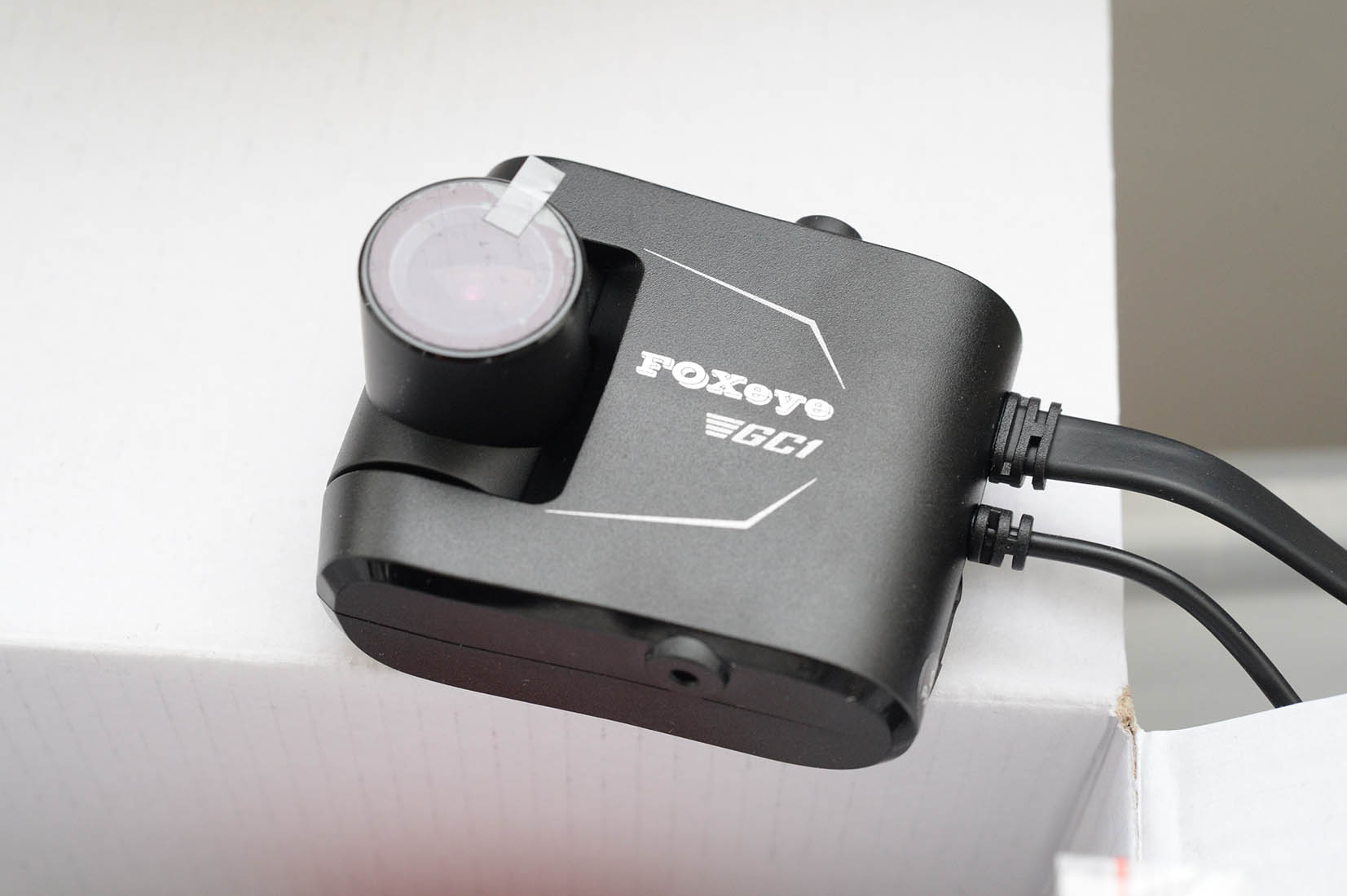

    Теперь на рынке появился новый и факически единственный представитель подвида мотовидеорегистраторов китайский FOXeye CG1. В данном случае происхождение данного прибора пусть у вас не вызывает законных предубеждений: качество сборки и дизайн, на мой взгляд, на довольно высоком уровне и у меня не возникло ощущения дешевизны. Устройство выполнено по модульному принципу: основной блок записи с объективом, блок питания и небольшой блок индикации и управления. Все три блока соединены проводами между собой. Разъединить из нельзя. Такая конструкция подразумевает стационарную установку с размещением блока управления и ндикации под рукой на приборной панели или в любом удобном месте. Основной блок с камерой не могу сказать что суперкомпактный, но относительно небольших размеров. Скрыто разместить его можно, но все, конечно, зависит от конкретной техники на которой вы ездиете.
    Все компоненты регистратора выполнены в матовом черном. Это безусловно плюс. Исключение лишь составляет глянцевая обводка боковых ребер.
    Важно сказать, что у устройства отсутствует экран. Посмотреть записи можно либо через Wi-fi с помощью собственного приложения для Android или iPhone, либо полючить ПК через micro-usb разъем на основном блоке. Кстати говоря, не каждый micro-usb кабель может подойти из-за достаточно узкого входа. У меня подошел только фирменный от BlackBerry. К комплекту регистратора также идет специальная площадка с помощью которй он может крепиться к той или иной поверхности + большой набор скотчей и наклеек разного типа.

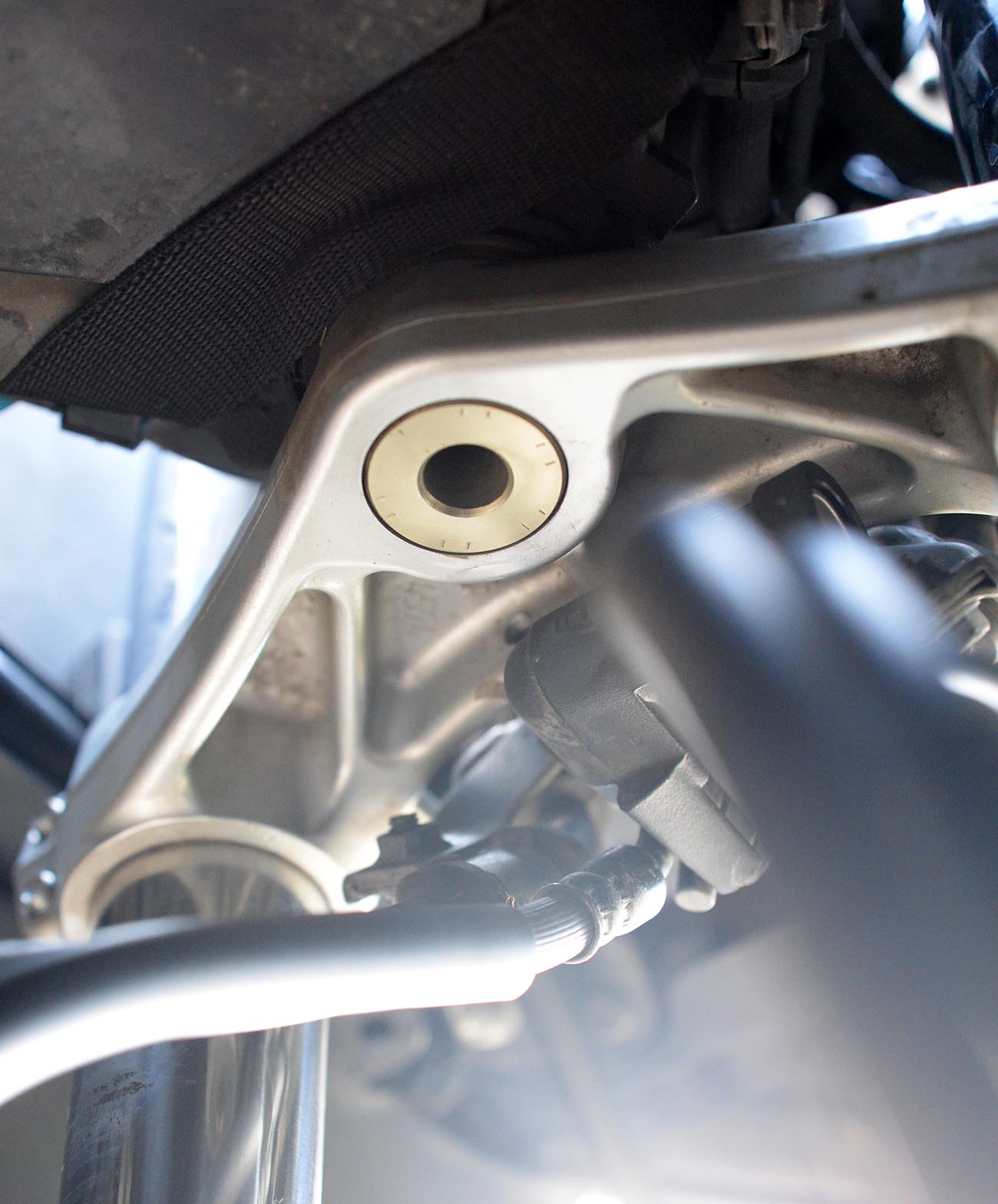

    пластиковая площадка под головной варой. Находится под пластиковым кожухом. Его снимаем, видим нужную нам площадку. Обезжириваем (использовал средство для чистки мотоцепи), наклеиваем подходящую наклейку для крепежа. Далее наклеиваем такую же на крепежную площадку видеорегистратора. Скрепляем вместе, одеваем кожух на место. Прикручиваем сам регистратор к площадке и регулируем как нам необходимо, чтобы его не задевал руль в крайних положениях. Обратите внимание, что серебристая надпись должна быть сверху.
    DSC_5086.jpg DSC_5088.jpg DSC_5089.jpg DSC_5098.jpg DSC_5099.jpg DSC_5104.jpg DSC_5106.jpg DSC_5201.jpg

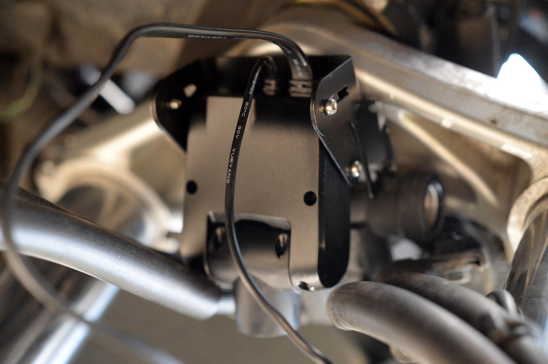

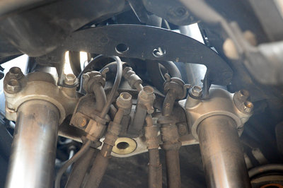

    Вариант второй: Обезжириваем нижнюю площадку нижнего основания рулевой системы, наклеиваем подходящюю наклейку для крепежа, аналогичную наклеиваем на крепежную площадку регистратора. Привинчиваем сам регистратор к площадке, но не очень туго, чтобы потом удобнее было регултировать. Крепим на место, устанавливаем максимально высоко и незаметно, так чтобы камера находилась примерно в одной плоскости с тормозными шлангами. Докручиваем все винты, регулируем камеру по наклону. Можно для этого подключить wi-fi или снять пример картинки. Я выставлял на глаз. Получилось точно.
    DSC_5076.jpg DSC_5085.jpg DSC_5180.jpg DSC_5182.jpg DSC_5183.jpg DSC_5185.jpg DSC_5187.jpg
    Сравним варианты обоих установок. Второй вариант, на мой взгляд, явно выигрывает в вопросе заметности:

    Сразу скажу, что в первом варианте установки возникали очень сильные вибрации, особенно при работе двигателя на малых оборотах. На Варадеро стоит V-образная двойка, которая, по всей видимости, передает вибрацию на не очень жестко закрепленные части мотоцикла. Примеры видео:
    https://yadi.sk/i/G8tGbSWRba5uD
    https://yadi.sk/i/VqXZiq0cba5ub
    Вибрации также возникали и на высокой скорости при высоких обротах, то ли от потока воздуха, то ли от неровностей. В любом случае, из этого следует вывод, что места для крепления, не имеющих жесткое основание лучше не использовать.
    https://yadi.sk/i/qswvJkMAba5uw

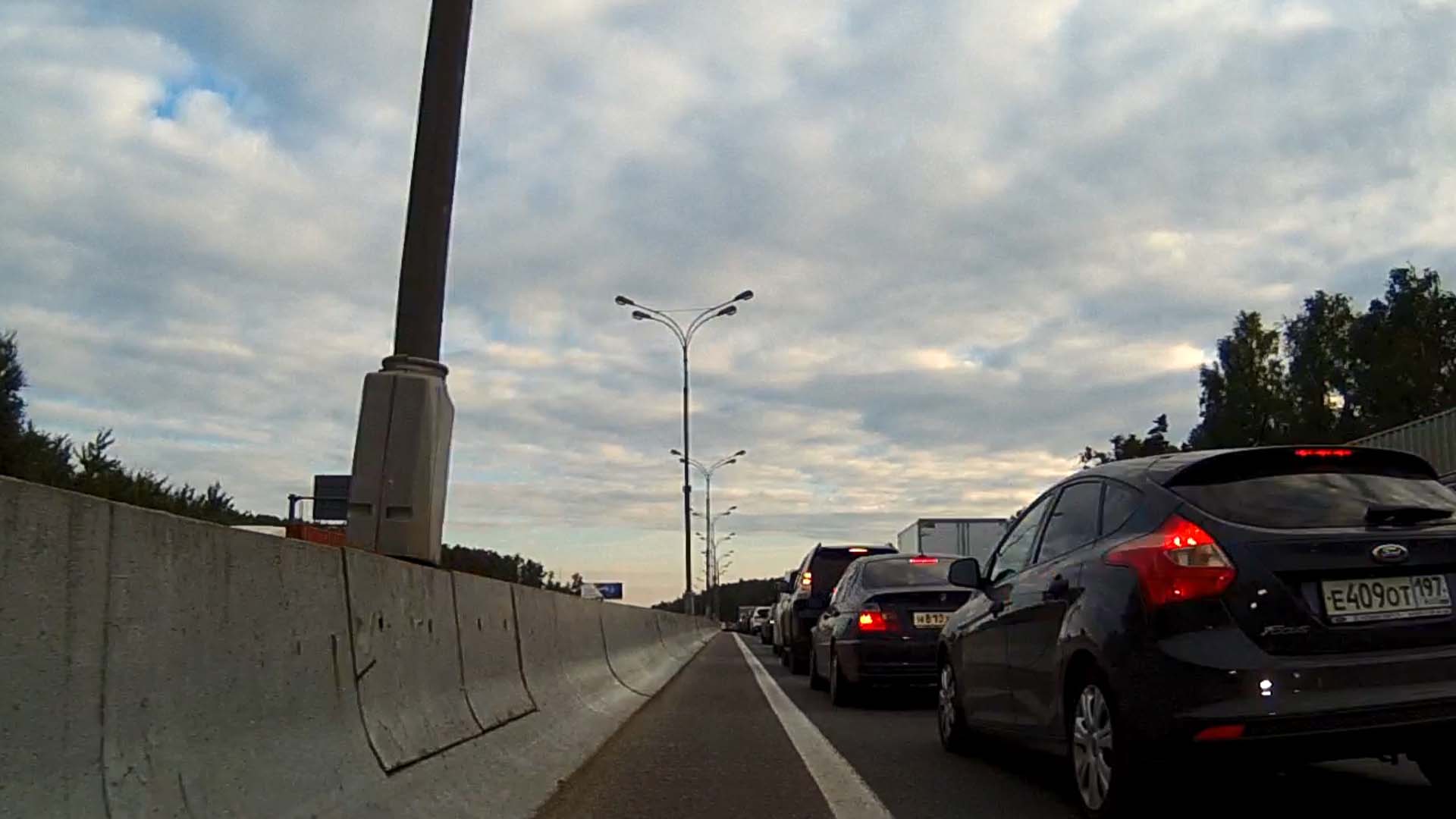

    Второй вариант по картике понравился гораздо больше. Части мотоцикла попадающие в кадр при этом совсем не мешают, возможно, даже наоборот - создают некий дополнительный ориентир. Единственно возможный недочет в этом случае - то что на малых скоростях мы можем чего-то не увидеть из-за поворота руля. Думаю не критично. По ширине угла, мне кажется, найдена золотая середина. Номера в дневных условиях читаются без проблем, на уровне полноценного FullHD, без заметных следов сжатия. В примере со светофором видим что и место установки ничему не мешает и угла самого регистратора достаточно, особенно в том случае, если у вас нет привычки заезжать за линию. Проблем при въезде и выезде из туннеля я также не обнаружил. Прибор быстро и плавно работает с экспозицией. Скриншоты со вторым примером номеров представленны в нормальном и увеличенном на 1.5 виде.
    https://yadi.sk/i/-DhQ3Hzsba5q7
    https://yadi.sk/i/jz_FSQpfba5r9

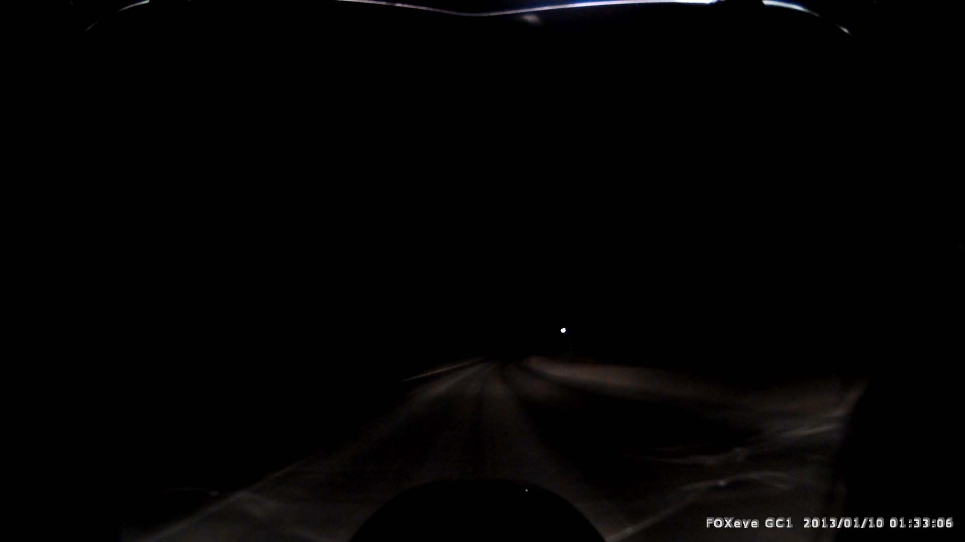

    Ситуация изменилась, когда уже совсем стемнело. Ни одного номера в данном примере прочитать невозможно. Даже на малых скоростях все смазывается. Длинная выдержка. В одном моменте, однако, по стечению обстоятельств это удалось сделать.
    https://yadi.sk/i/jtDWZ7ppba5s3
    Пример съемки при низой освещенности показывает, так или иначе, довольно высокую чувствительность. Здесь также пример с дальним и ближнем светом и смешанными условиями освещения. Нельзя сказать, что это лучший пример ночной съемки, но она довольно не плоха, при том что шумоподавление работает здесь очень активно: картинка чистая. За ночную съемку по нашей системе рейтинга, думаю, 7 можно было бы поставить.
