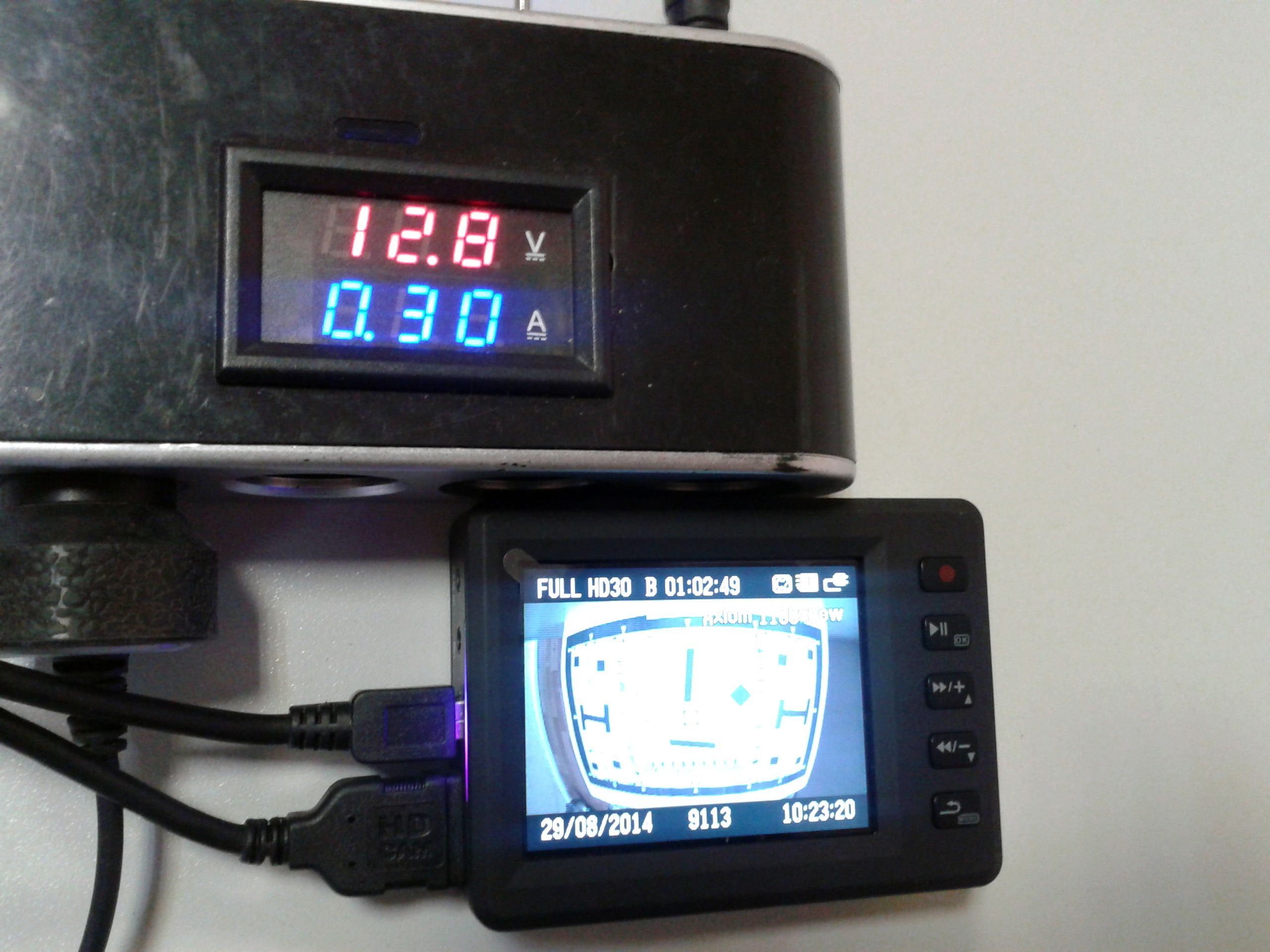

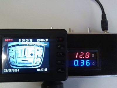

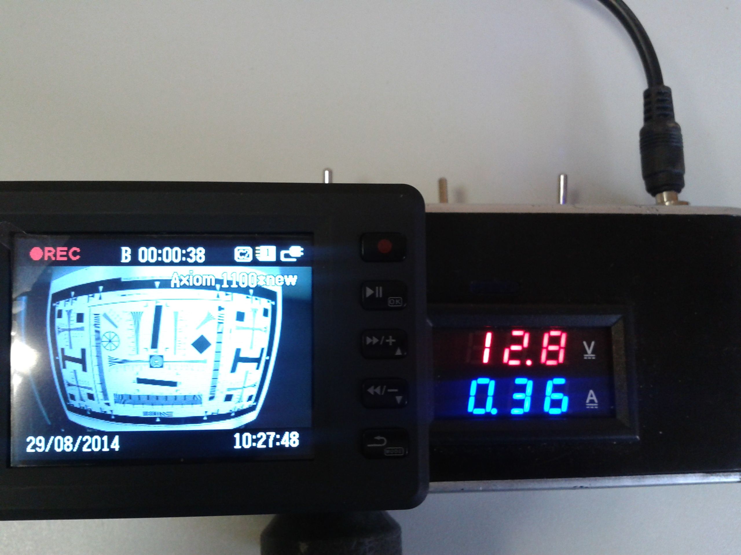

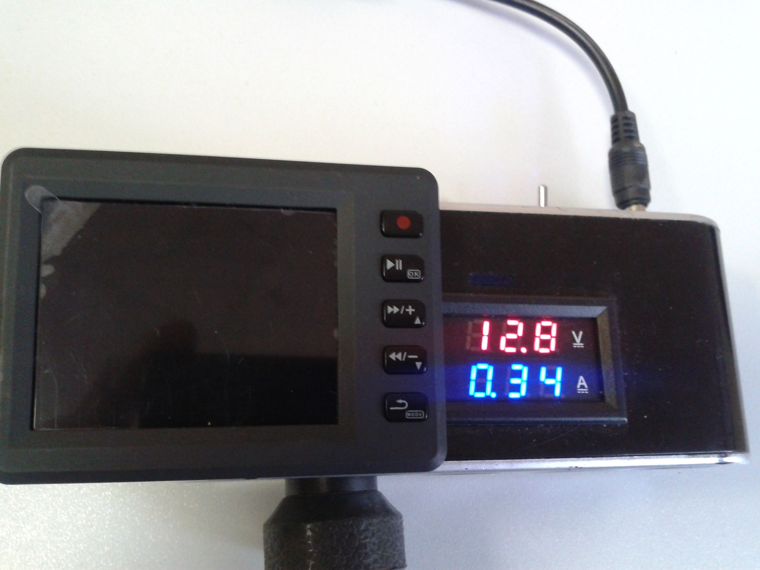

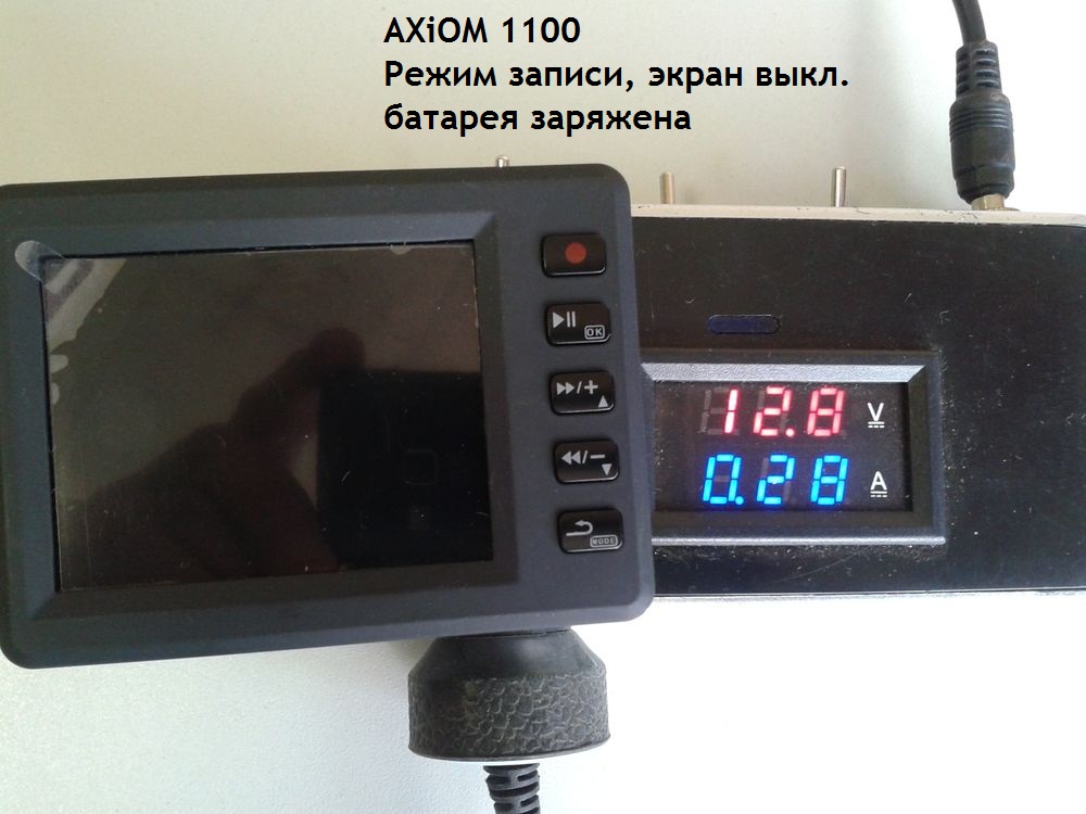

    Axiom 1100 - потребляемые ВР токи в различных режимах работы при разряженной батарее (в этом случае можно употребить "максимальные")
    При подаче питания на ВР, включилась запись, ток 360 мА,
    при отключении дисплея в режиме записи ток 340 мА,
    в режиме просмотра ток 300 мА
    Ток 0,36 запись +зарядка.jpg Ток 0,34 запись +зарядка экран off.jpg Ток 0,30 зарядка.jpg
    при отключении дисплея в режиме просмотра ток упал до 280 мА (при отключении дисплея потребление падает на 20 мА).

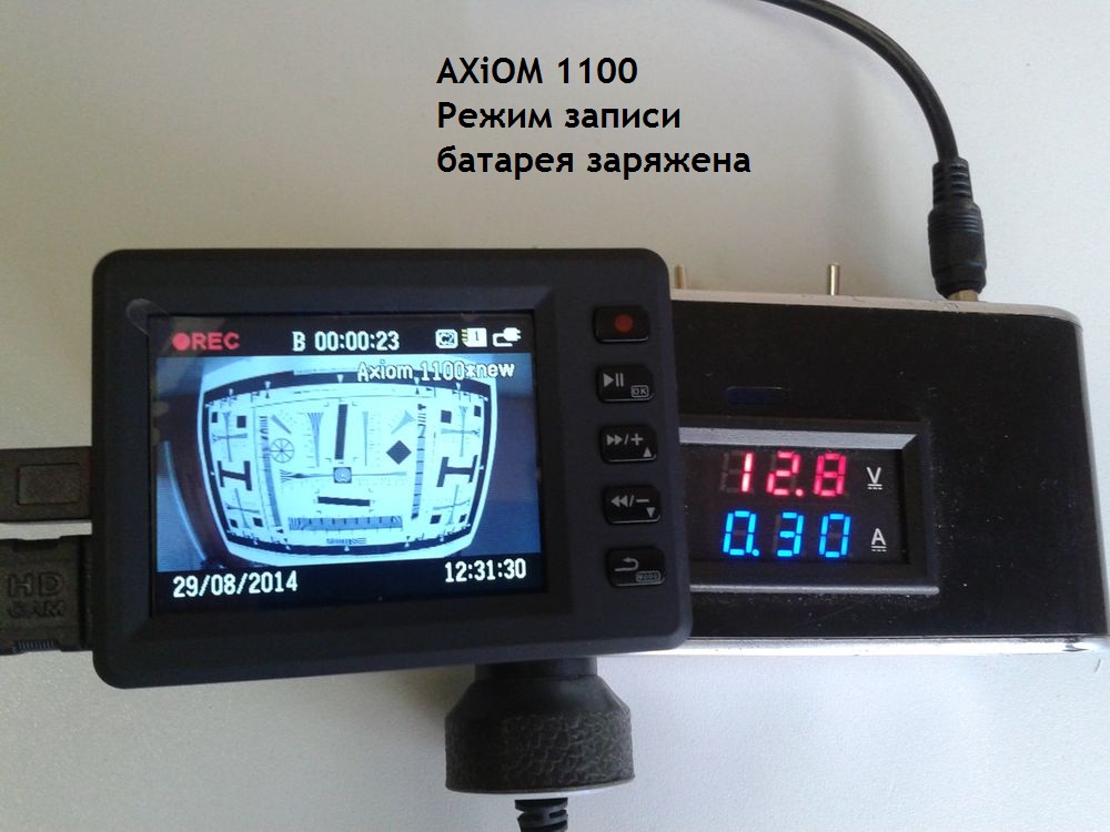

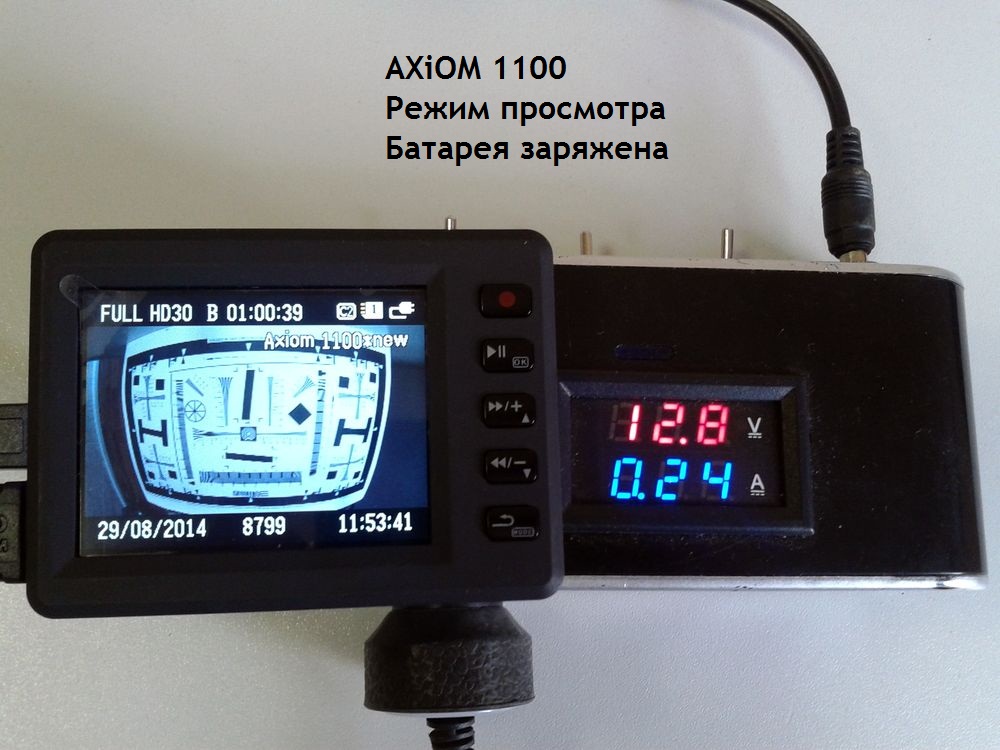

    Батарея заряжена:
    В режиме записи с включенным экраном ток 300 мА, при выключении экрана в этом режиме 280 мА, в режиме просмотра - 240 мА
    Ток 0,30 запись батарея заражена.jpg Ток 0,28 запись батарея  заряжена экран off.jpg Ток 0,24 батарея заряжена.jpg

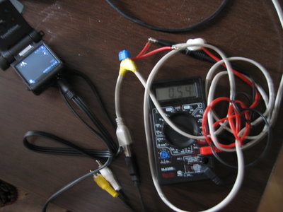

  4. Ну вот хотел нахаляву, чтоб дядя все сделал. : ) (Кстати озвучьте, чем меряете, похоже удобный блок)

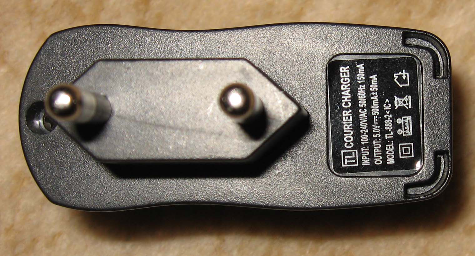

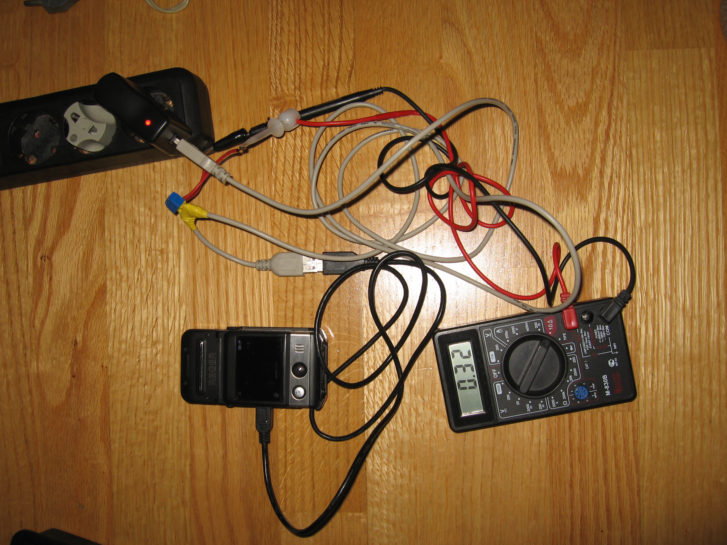

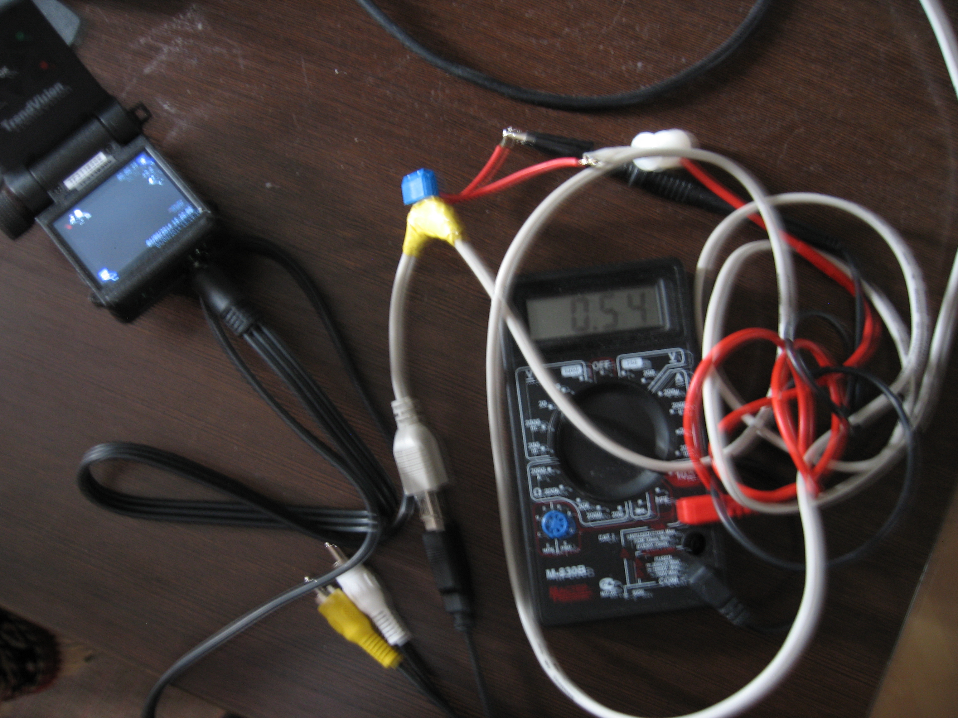

    Ну раз сказал что надо. Порезал удлинитель USB.
    До кучи попался под руку а-ля F500L. Ток в режиме записи и вкл экраном ~0,3А.
    Сперва с сетевым USB (в коробке от F500L) с током 0,5А.
    А TrendVision TV-Q5NV с этим блоком запускаться не захотел.
    Подключился от стационарного компа.
    Ток в режиме записи и вкл экраном от 0,53 до 0,59А.
    Нет. про АКБ встроенный в ВР.
    Уточню, что была цитата - ag-70 (Администратор офсайта TrendVision)
    Например http://clanauto.ru/forum_karkam/viewtopic.php?f=14&t=184&start=700
    И я понимал её так - TrendVision TV-Q5NV при работе от USB не заряжает АКБ.

  5. @Wand- замеры вот этим делаю: http://videoregforum.ru/threads/ehl...ki-sxemy-istochniki-pitanija.1048/#post-42382 из серии "сделай сам", по замерам через USB там же чуть выше - еще интересный приборчик

    Ток в режиме записи и вкл экраном 0,26А.- 0,22А. Вначале больше - видимо идет зарядка АКБ.

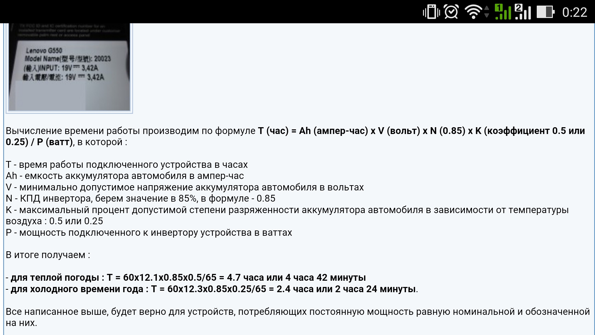

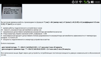

  13. Вот нашел расчет для инвертора (см. рис.).
    Ну если по грубому, применяя этот подход, получаем:
    60Ач*12В*0.5(половину разряда АКБ) / 10 Вт (5В*2А-мощность блока питания ВР)
    Получаем около 31 часа - до половинной разрядки.
    Если предположить, что потребляет по факту 0,5А, а не 2А,
    то получаем 124 часа, т.е. примерно около 5 суток.
    Но это все теория... И то примерная:rolleyes:
    А кроме ВР еще и сигналка чуток вытягивает из АКБ...
    Т.ч. думаю, что за неделю ВР посадит АКБ до состояния "незавода"...

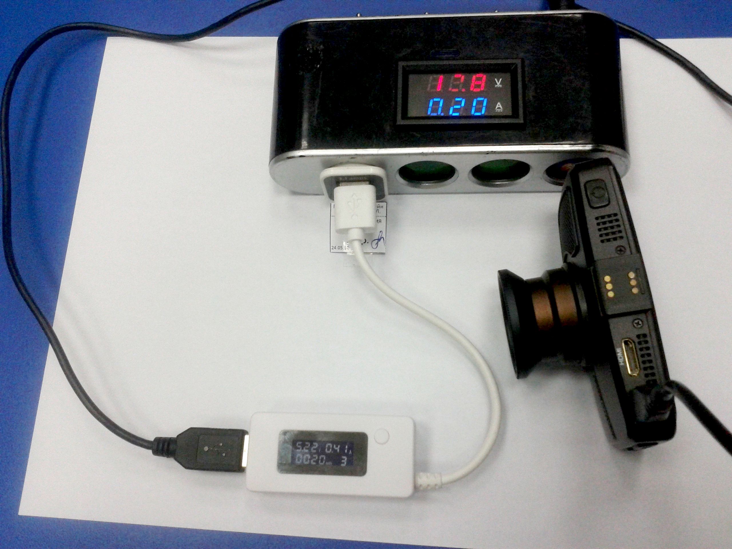

  16. Примерно так, но расчеты-замеры не совсем правильно сделаны - Первое: меряли же ток на ВР, после адаптера, на напряжении 5В, а к АКБ подключен адаптер, на напряжении 12В ток меньше будет, чтобы не расчитывать и как то всякие потери учесть - замеры сделал (чуть позже выложу по замерам фото). Второе- на режиме парковки экран же выключен? А это еще дополнительный потребитель.
    И третье: на форуме в разделе "Теория и практика" есть Тема "Ток потребления видеорегистратором", наверное туда переедем?
    Добавлю: Ток потребления сигнализацией в среднем около 30 мА / 0,03А (для сигнализаций с двухсторонней связью)
    #16 LEONавто, 16 июл 2016
  17. Ток получается при 0,41А (410 мА) потребления самим ВР (показания прибора довольно точные, проверено), общий ток потребления по линии 12 Вольт - 0,20А (200 мА), с учетом погрешности +/- где-то 0,25А (250 мА) можно принимать к расчетам. Только опять же - замер при включенном экране и в режиме обычной записи сделан. А меньше ли и на сколько потребление при включенном парковочном режиме TimeLapse - замеры провести нет возможности пока (видеорегистратора нет на руках).
