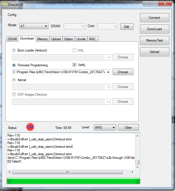

    Все сделал по инструкции, все шло нормально, аппарат прошивался, но в какой-то момент выключился и всё. При нажатии кнопки вкл/выкл на секунду появляется еле-еле видная налпись, даже не прочитать. Пробовал и RESET зажимаь на 10 сек и перепробовал разные комбинацции зажатия кнопок - ничего не помогло. Теперь пытаюсь его восстановить через комп, так как через флешку уже никак.
    Чип Ambarella A7LA50D. Нужен файл прошивки в формате elf. Может кто юзает подобные устройства на данном чипе? Или можете подсказать, где его взять?
    В нете всю ночь просидел, что-то нашел, пытался восстановить прогой TrendVision DirectUSB-III, но файлы elf не подходят. Регистратор видит, коннектится, после нажатия DownLoad начинает закачиваться, но в итоге все равно красный свет.
    Вот что показывает:
    Ret=-116
    =>libusb0-dll:err [_usb_reap_async] timeout error
    Ret=-116
    Ret=-116
    Send C:\Program Files (x86)\TrendVision\USB-III\FW\Combo_20170427.e2b through USB failed
    [0] Failed!!
    Скрин завершения прошивки.

  7. Вроде ваш случай:
    http://4pda.ru/forum/index.php?showtopic=843455
    В шапке всё есть...
  8. @Kaliningrad, таких устройств junan(китайская фабрика) наплодил мильен. И у каждого свои закрывашки от прошивашки.
  9. Спасибо за ссылку.
    Не помогло.
    Я так понимаю, что мне нужен эльф именно A7LA50D ?
    Я продавцу с али написал, чтоб выслала файл прошивки именно в формате эльф.
    Но вряд ли она вышлет.
  10. Продавец выслала оригинальный эльф, но сам не смог оживить. Отвез мастеру.
  11. Мастер оживил ВР оригинальной прошивкой от китайца!
