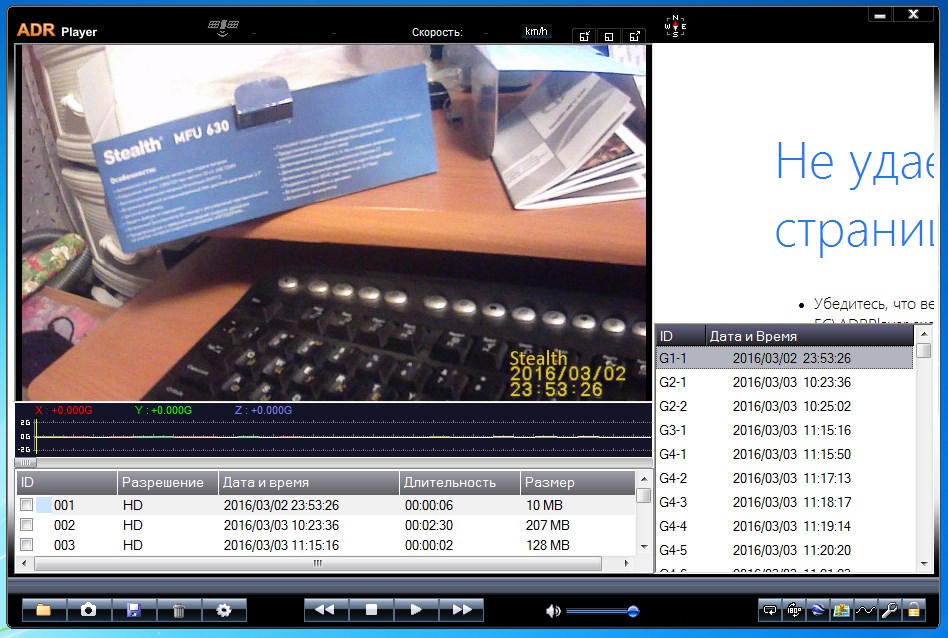

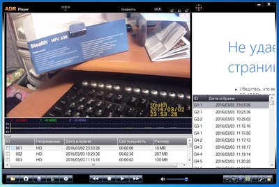

  1. Может быть кто сталкивался? Проблема заключается в следующем: видео проигрыватель который идет вместе с видеорегистратором не отображает карты, хотя должен. Вместо карт появляется сообщение
    Не удается отобразить эту страницу
    • Убедитесь, что веб-адрес res://C:\Users\User\AppData\Local\Temp\WPDNSE\H%3B%5C\ADRPlayer.exe правильный.
    • Найдите страницу с помощью поисковой системы.
    • Обновите страницу через несколько минут.
    • Проверьте, подключены ли все сетевые кабели.
    • Проверьте, не включен ли режим "в самолете".
    • Убедитесь, что беспроводная связь включена.
    • Проверьте, можете ли вы подключиться к широкополосной мобильной сети.
      162,4 КБ
      642

  3. У вас плеер установлен, или вы его из архива запустили? Путь к файлу указывает на временную папку.
  4. пробовал, не помогает
    --- Сообщения Объединены, 11 мар 2016 ---
    плеер был установлен. прошу пояснить, что за временная папка?

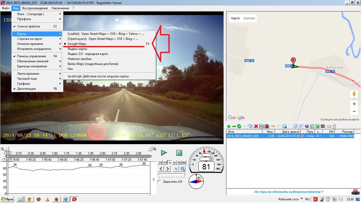

    Если у Вас и RV (он же ДК плеер) не ображает карту, то что то не так делаете в настройках плеера, либо компа. При наличии выхода в интернет и включении отображения карты в плеере, плеер карту отображает независимо от того, видеозаписи с какого рега просматриваете. Так что ВР здесь имхо, не виноват.
  9. @Игорь1512 карты имелись ввиду как раз при подключении к интернету, про что @unreal и спрашивал
    В настройках Registrator Viewer проверьте, на какие карты настроено:
    PS:а оригинальный плеер может с багом быть
    @Игорь1512 вот файл 19МБ, можно скачать и проверить, как плеером будет воспроизводить, у меня все работает, карты, трек показывает в RV (скрин выше - с этого ролика)
