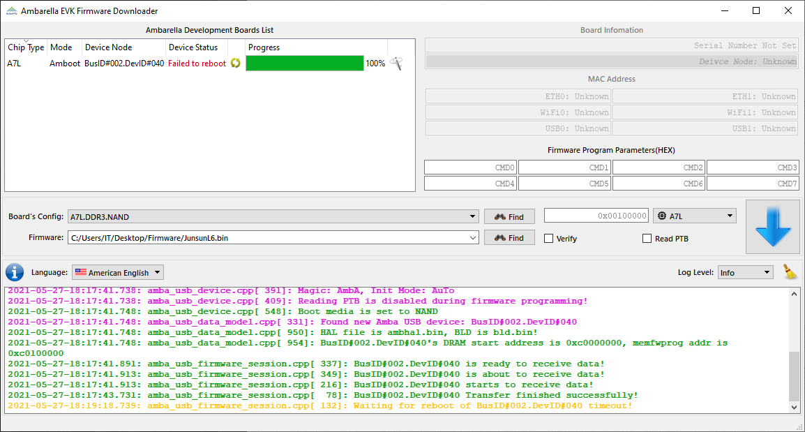

  1. Здравствуйте. После перепрошивки через флешку слетел регистратор Junsun L6. Вообще не включается. В принципе он определяется на ПК через программу Ambarella (при зажатии нижней левой кнопки), но той же прошивкой он не восстанавливается.
    Подскажите пожалуйста где мне найти прошивку для моего кирпича или как можно оживить его?
    З.Ы для восстановления прошивка должна быть .bin или другое расширение?

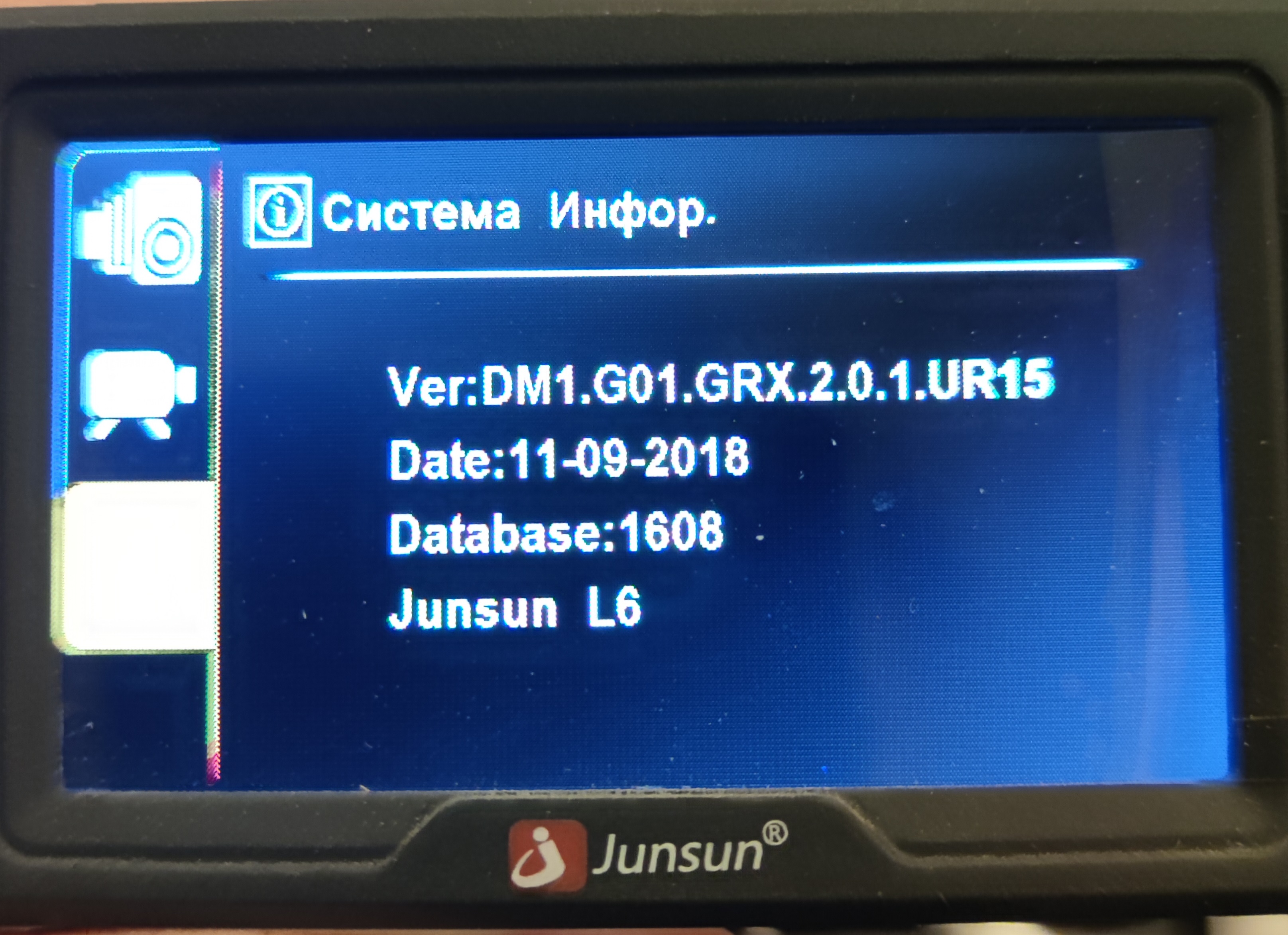

      347
