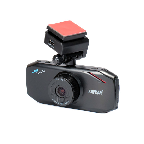

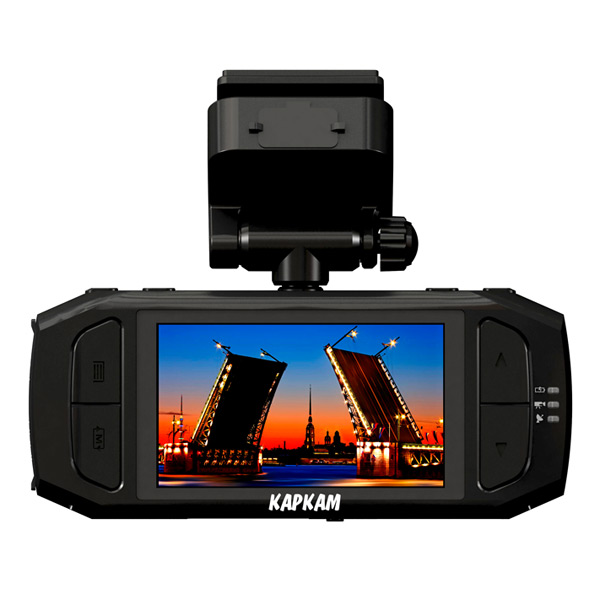

  1. Недорогой видеорегистратор КАРКАМ QS3 ECO - это удачное соотношение высокого качества записи, расширенного функционала и современных комплектующих.
    Продолжение бюджетной линейки ECO позволяет по новому взлянуть на уже ставшую хитом модель КАРКАМ QL3 ECO, которая стала надежным другом многим автовладельцам.
    Особенности:
    - 2,7'’ TFT LCD Дисплей
    - Новый процессор Ambarella A2S70
    - Новый сенсор OmniVision OV2710 с ночной съемкой
    - Новый 5-ти элементный объектив 140град с ИК напылением
    - Возможность ручной регулировки экспозиции во время записи “горячей кнопкой” [EV]
    - Функция "Быстрый поворот к инспектору"
    - Функция резервного копирования на встроенную память 256MB ("Копия для протокола")
    - Детектор движения
    - Защита файлов от затирания “горчей кнопкой”
    - Настраиваемый G-сенсор (Автоматическая защита файлов от перезаписи при возникновении столкновения, удара, вибраций...)
    - Штамп даты/времени и госномера вашего автомобиля
    - Отключение записи звука “горячей кнопкой” во время записи
    - Съемный поворотный кронштейн с разъемом питания
    - Удобный стильный корпус небольших размеров
    - 4-х метровый шнур адаптера питания для скрытой проводки под обшивкой салона автомобиля
    Спецификация:
    Камера с высокой светочувствительностью (улучшенный ночной режим видеосъемки), угол обзора 140 градусов, цифровая стабилизация изображения, автоматический баланс белого.
    Режим день/ночь
    Ручная настройка экспозиции горячей клавишей [ВНИЗ/EV] во всех режимах
    Объектив - 140град, 5-ти элементный
    Процессор Ambarella A2S70
    Дисплей 2,7’’ 16:9 TFT LCD
    Отключение дисплея через заданный промежуток времени
    Разрешение видео - [1920х1080, 30к/с, 16:9], [1280х720, 60к/с, 16:9], [1280х720,30 к/с, 16:9], [640х480,60 к/с, 4:3]
    Встроенный микрофон и динамик; функция отключения микрофона кнопкой [ВВЕРХ/ЗВУК], выключение и повторное включение возможно также во время записи).
    Фото - [2048x1536 4:3],[2592x1944 4:3], [3264x2448 4:3] в формате JPG
    Запись видео в формате .MOV, кодек H.264 / AVC, 30fps, 10000…12000 kbps
    Звук в формате MPEG-4 AAC, Stereo, 48KHz, 128 kbps
    Емкость видеоролика (2мин.) - 170MB (при 1920х1080, 30к/)
    Функция автоматического вкл/выкл записи при подаче/отключ внешнего питания.
    Тип записи: Циклическая (блоками по 2/5/10/мин. без пауз между роликами) или до заполнения карты памяти.
    Функция записи по детектору движения
    Штамп даты/времени/госномера авто на видеоряд
    Защита видеоролика от перезаписи (при нажатии на кнопку [MЕНЮ] в режиме записи)
    Встроенная память 256MB. Поддержка внешних карт памяти до 32GB SDHC Class 6 и выше.
    Резервное копирование с SD карты на встроенную NAND память 256MB.
    G-Сенсор - 3-х осевой акселерометр.
    Воспроизведение - Старт / Пауза; перемотка x2, x4, x8, x16, x32 вперед и назад
    Выбор ролика для воспроизведения - Предпросмотр шести роликов одновременно / переключение на следующий или предыдущий
    Видео-выход:
    1. AV-выход композитный (PAL/NTSC)
    2. HDMI: 1920x1080i, 25 или 30к/с
    Аккумулятор - Встроенный, 500мАч, 3,7В, Li-Ion
    Питание - miniUSB 5В 1000mА, в комплекте адаптер в прикуриватель 4м (пригоден для скрытой проводки).
    Язык меню - Русский / Английский/Китайский
    Габаритные размеры - 115х46х10~30 мм
    Вес 73гр.
    Рабочая температура -20…+40 градусов по Цельсию
