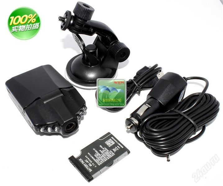

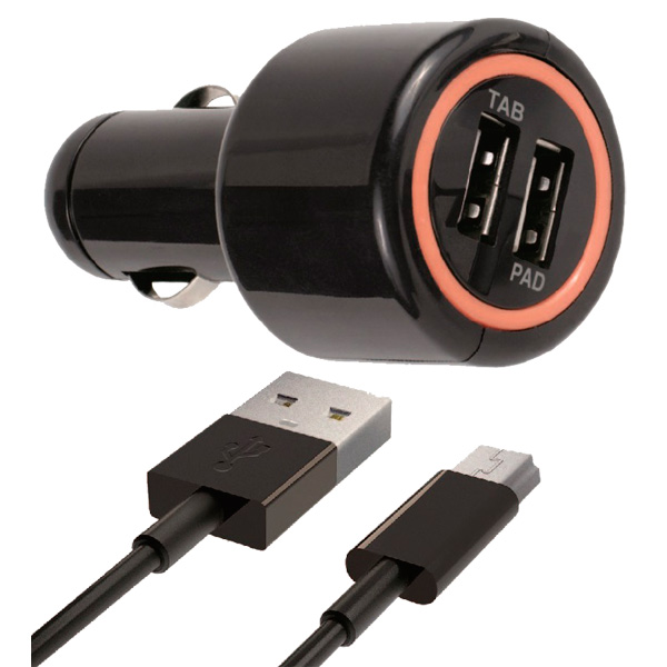

  1. здравствуйте, на родном зарядном устройстве видеорегистратора 720p HD DVR 207 GS такие характеристики на выходе 5,5V 750mA, интересует можно заряжать от юсби прикуривателя где 2 выхода юсби 2.0 по 5V 1Aмпер ? ( это для того чтоб от одного прикуривателя можно одновременно запитывать регистратор и телефон на андроиде )

  2. Вы кабель для подключения сами будете делать? Будет работать, или нет - можно определить только опытным путем, скорее будет. Плохого прибору не сделаете, если только не перепутаете полярность.

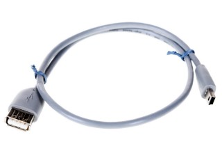

  3. подключать обычным стандартным кабелем буду соединительный USB 2.0 A розетка - mini-USB B
