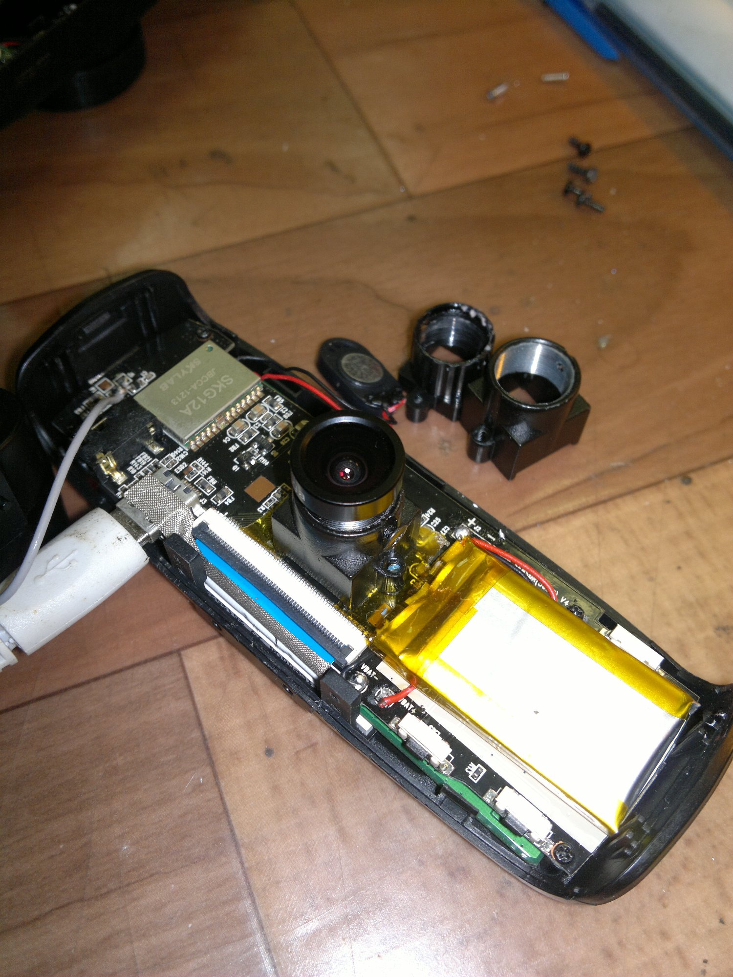

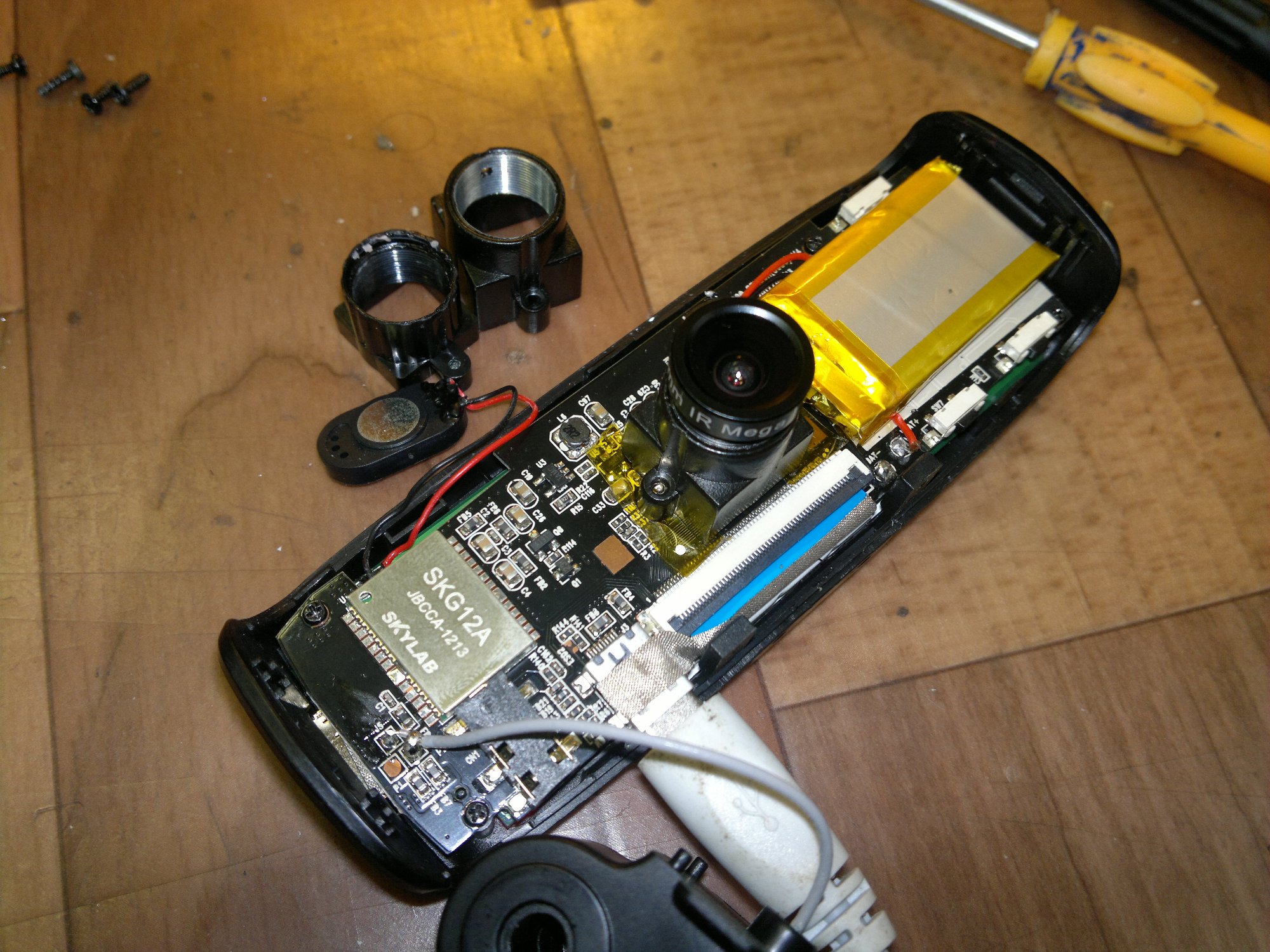

  1. Заказал с китая GS1000 пока холодный пишет четко, как нагреется начинает слегка мылить.
    Итак Для улучшения качества записи многих китайских регистраторов можно сделать следующее: Поставить металлические объектив и его основание, объектив (Beward BL03618BIR-WF Объектив для видеокамеры f
    3,6 мм, F 1.8, день/ночь, высокое разрешение, ИК-фильтр) я заказывал вот здесь WWW.VIVA-TELECOM.RU , прислали в течении двух недель, металлическое основание брал вот тут http://www.aliexpress.com/item/HD-3...camera-lens-mount-the-CCD-lens/634025686.html дошли тоже примерно за 2 недели. Итак, разбираем видерегистратор, GS1000 разбирается довольно легко, верх регистратора (он же GPS антенна) прикручен к корпусу на 4 саморезах, откручиваем их отводим аккуратно вверх в сторону чтоб не порвать кабель к GPS антенне. Далее пластиковой карточкой аккуратно разъединяем две половинки корпуса, далее откручиваем 4 самореза которой крепится плата с камерой и отгибаем ее на шлейфе в сторону, с обратной ее стороны объектив прикручен к ней 2 саморезами, их тоже откручиваем и снимаем объектив. Далее берем новое металлическое основание камеры, и на листе наждачки выравниваем его нижнюю поверхность от облоев и дефектов литья. Мне еще пришлось надфилем слегка убрать уголок так как он упирался в транзистор на плате камеры. Далее берем небольшие полоски скотча и приклеиваем к поверхности основания которая прижимается к печатной плате камеры, это нужно чтоб металлическое основание не замкнуло дорожки на плате камеры. Далее подбираем 2 винтика м1 , одеваем на них картонные шайбочки (чтоб тоже не замкнуть дорожки) и прикручиваем аккуратно основание к плате камеры, хорошенько притягиваем. Далее закручиваем новый объектив в основание. Он закручивается почти до конца.
    Теперь приступаем к юстировке объектива. Я подключал видеорег к телевизору 40` чтоб было проще настроить. Оставляем рег включенным минут на 5-10 чтоб он прогрелся. Наводим на какую нибудь отдаленную надпись видеорег (не включайте режим записи только потому как он в нем показывает с интерполяцией) Я использовал табличку-номер дома напротив через улицу, смотря на экран телевизора начинаем закручивать объектив в основание до тех пор пока изображение не станет четким, как только настроили в основании есть место для стопорного винта, стопорим им объектив в наилучшем по фокусу положении. Далее свернув наждачку в трубочку слегка разрабатываем отверстие для объектива в крышка, так как новый объектив имеет на полмиллиметра больший диаметр. Закрываем крышку, прикручиваем антенну и кронштейн. Вот в общем то и все. Металлические части оптики более термостабильны и регистратор будет записывать гораздо четче.

  9. отредактировал, добавил в 1 посте полное описание
