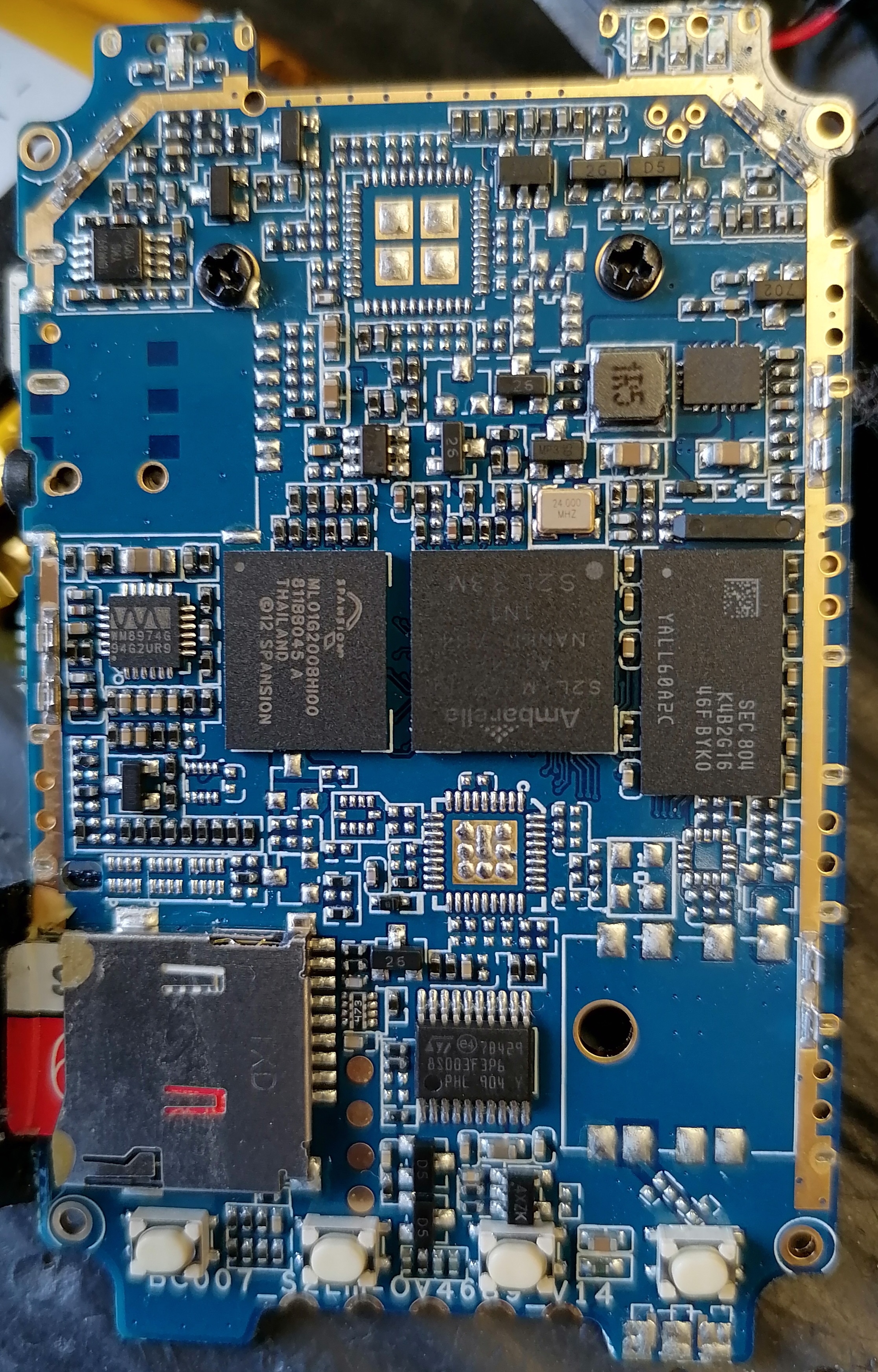

  1. Добрый день! имеется персональный видеорегистратор Дозор-78. main BC007_S2Lm-OV4689_v14 , проц S2l-M-A2-RH , память K4B2G16, ML01G2008HI00
    Хочу слить прошивку через терминал. Приходят в ремонт, техподдержка не дает прошивку. Хочу попробовать слить через терминал, но нужна помощь более опытных спецов.

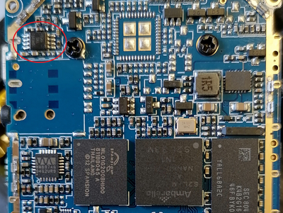

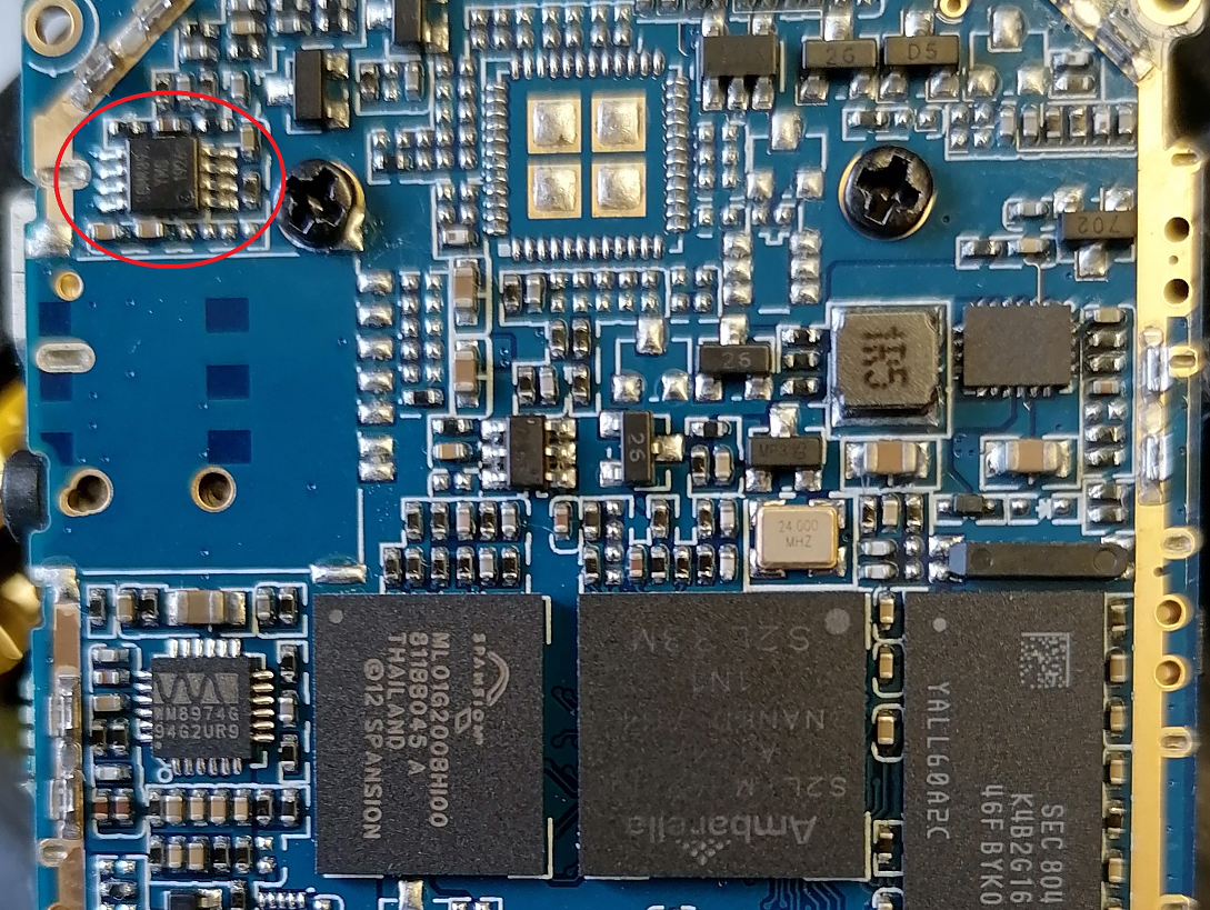

  6. Качество фото не позволяет рассмотреть название. Разве это не флешка?
  7. Это - нет. Более смахивает на усилитель, типа 4890. Хотя он в этом аппарате и не нужен. Вряд ли там есть динамик при отсутствии LCD.
  8. Верно, это усилитель 4890. Динамик есть на нем
