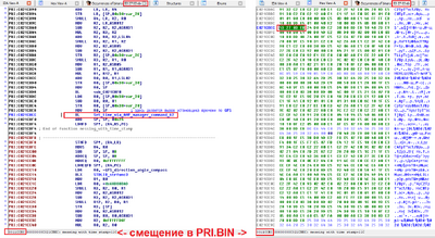

    -разбираете свою прошивку с помощью Amba Extractor

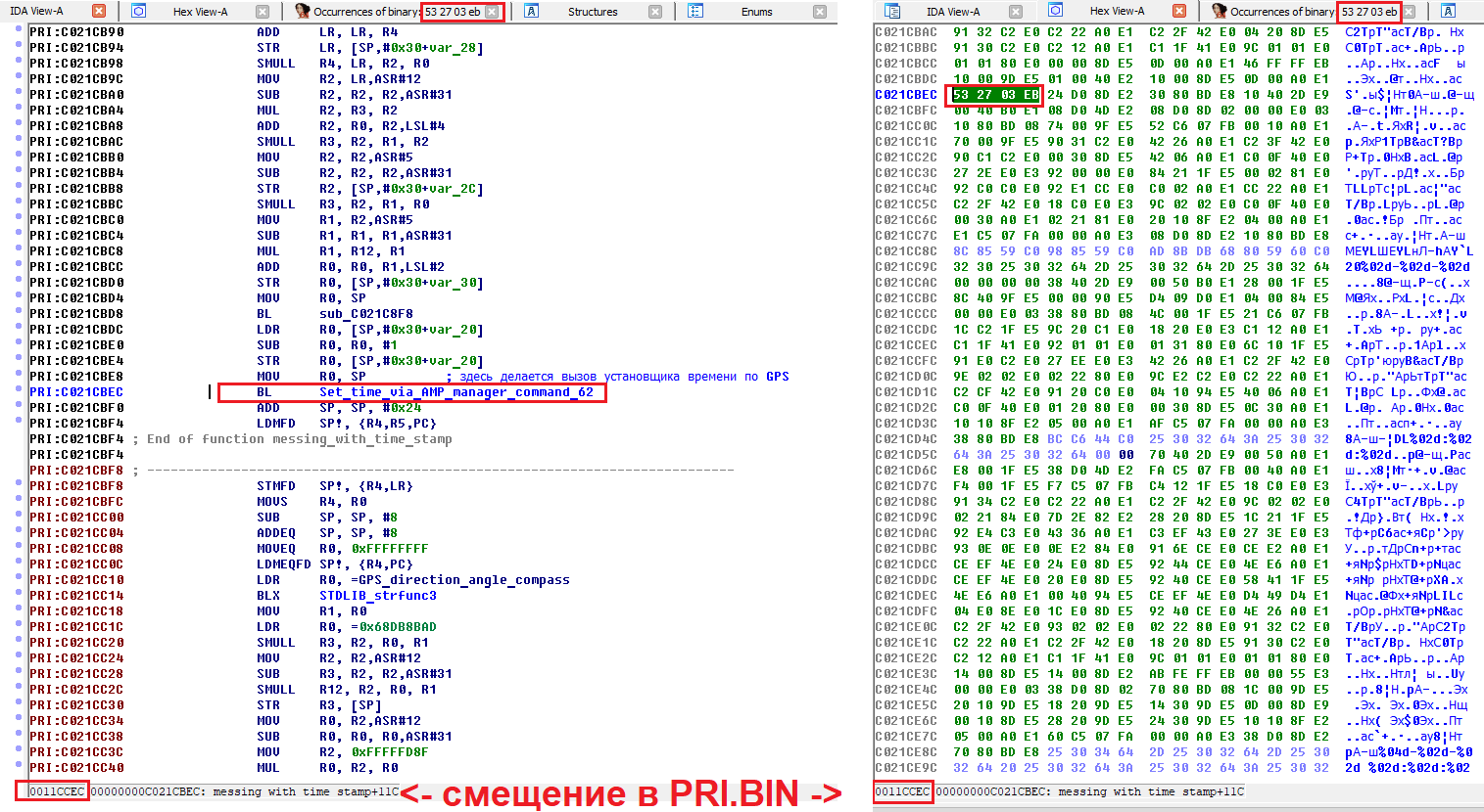

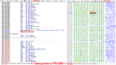

    -PRI.BIN кидаете в IDA с адреса 0xC0100000 (проц ARM 7)
    -ищете что-то подобное как на картинках
