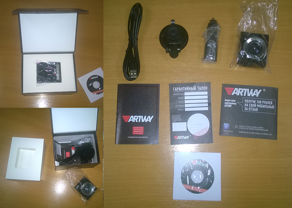

    Комплектация:
    Видеорегистратор
    Шнур питания с разъемом микро USB
    Зарядное устройство с USB входом
    Крепление на стекло (присоска)
    Инструкция, гарантийный талон, аукционный купон
    Диск
    Инструкция информативная, комплектация достаточная, есть все необходимое, диск правда так и не понял для чего… видимо, ошибка при упаковке, т.к. необходимости в нем нет - на диске программа GPS player для просмотра видео и GPS пути, но в этом устройстве нет GPS...

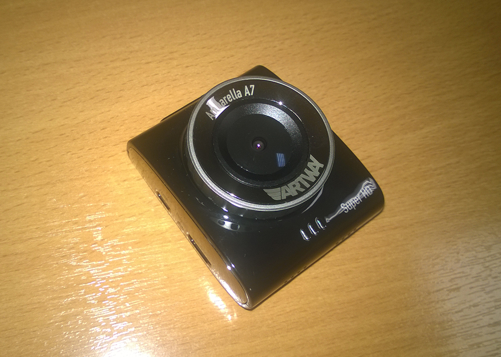

    Дизайн
    Внешне очень приятная, компактная модель. Большой объектив, корпус пластиковый, глянцевый с металлическими вставками по бокам и вокруг объектива - круто смотрится в салоне.
    Динамик под объективом. Слоты USB, HDMI и кнопка Резет на одной стороне, кнопка Питания и слот под SD карту на другой. Основные кнопки управления находятся под дисплеем. Удобно лежит в руке во время настройки или просмотра видео, несмотря на компактный размер. Экран небольшой, но достаточно информативный, в целом, все видно. Кнопки нажимаются приятно, не гремят и не заедают. Расположение кнопок удобное и звук нажатия интересный) по крайней мере не раздражает.

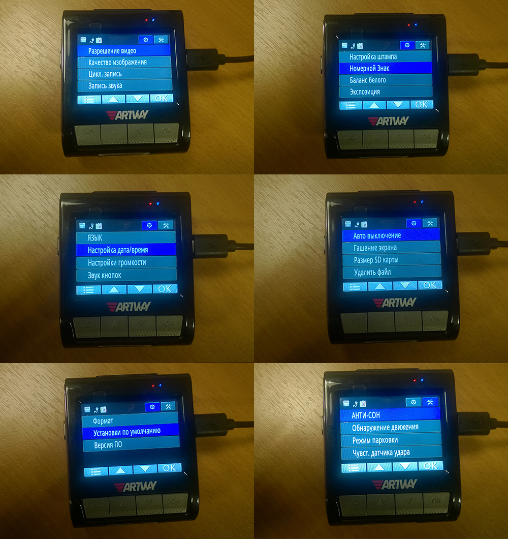

    Меню настроек
    Меню достаточно объемное, все параметры можно настроить под себя

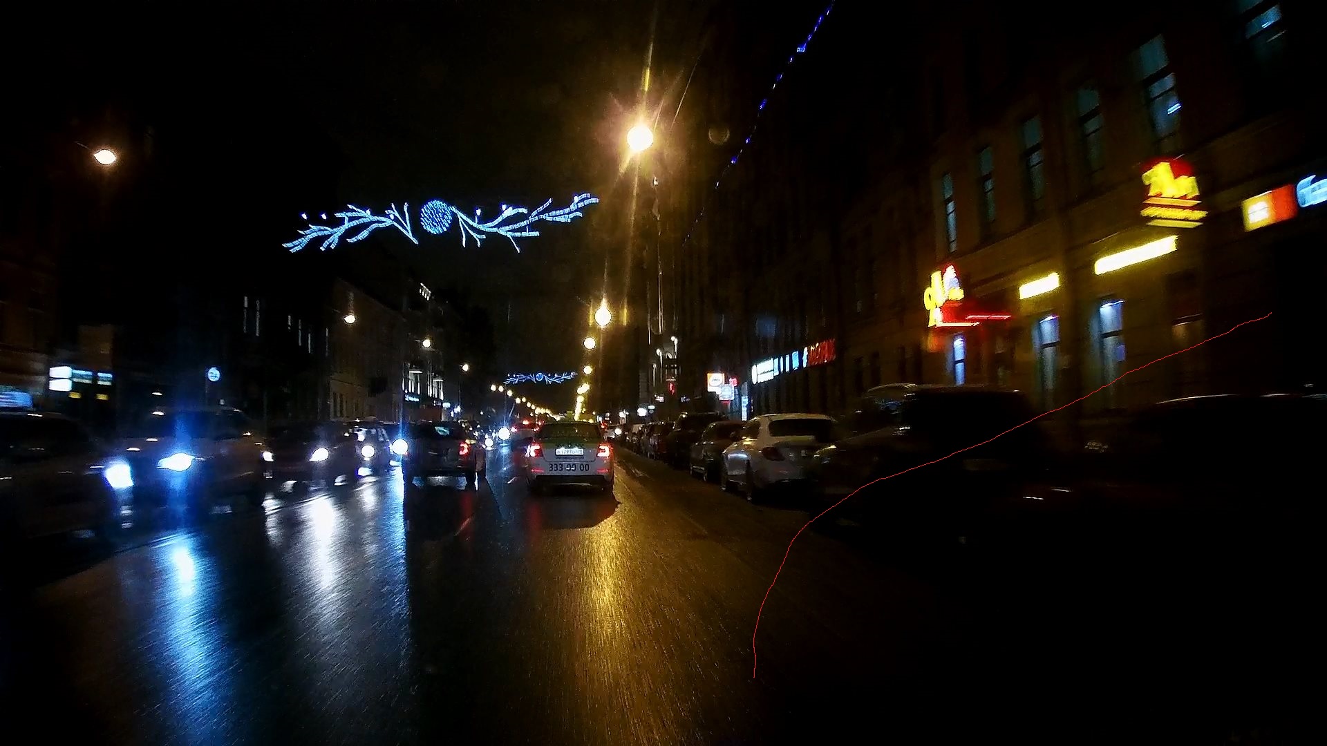

  10. Освещения как будто совсем нет, только перед машиной в свете фар виден багажник автомобиля впереди

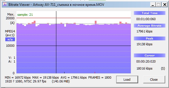

    Общее
    Полное имя : C:\Users\Александр\Downloads\Artway AV-711_съемка в ночное время.MOV
    Формат : MPEG-4
    Профиль формата : QuickTime
    Идентификатор кодека : qt
    Размер файла : 140 Мбайт
    Продолжительность : 1 м. 0 с.
    Режим общего битрейта : Переменный
    Общий поток : 19,6 Мбит/сек
    Дата кодирования : UTC 2016-01-05 03:40:31
    Дата пометки : UTC 2016-01-05 03:40:31
    AMBA :
    Видео
    Идентификатор : 1
    Формат : AVC
    Формат/Информация : Advanced Video Codec
    Профиль формата : [email protected]
    Параметр CABAC формата : Да
    Параметр ReFrames формата : 1 кадр
    Параметр GOP формата : M=1, N=15
    Идентификатор кодека : avc1
    Идентификатор кодека/Информация : Advanced Video Coding
    Вид битрейта : Переменный
    Битрейт : 18,0 Мбит/сек
    Ширина : 1920 пикселей
    Высота : 1080 пикселей
    Соотношение сторон : 16:9
    Режим частоты кадров : Постоянный
    Частота кадров : 29,970 кадров/сек
    Цветовое пространство : YUV
    Субдискретизация насыщенности : 4:2:0
    Битовая глубина : 8 бит
    Тип развёртки : Прогрессивная
    Бит/(Пиксели*Кадры) : 0.290
    Размер потока : 129 Мбайт (92%)
    Заголовок : Ambarella AVC / Ambarella AVC
    Язык : English
    Основные цвета : BT.709
    Характеристики трансфера : BT.709
    Коэффициенты матрицы : BT.709
    Аудио
    Идентификатор : 2
    Формат : AAC
    Формат/Информация : Advanced Audio Codec
    Профиль формата : LC
    Идентификатор кодека : 40
    Вид битрейта : Постоянный
    Битрейт : 64,0 Кбит/сек
    Номинальный битрейт : 128 Кбит/сек
    Каналы : 1 канал
    Расположение каналов : Front: C
    Частота : 48,0 КГц
    Метод сжатия : С потерями
    Размер потока : 469 Кбайт (0%)
    Заголовок : Ambarella AAC / Ambarella AAC
    Язык : English
  11. Тоскливо, без освещения будет наверно еще тоскливей.
